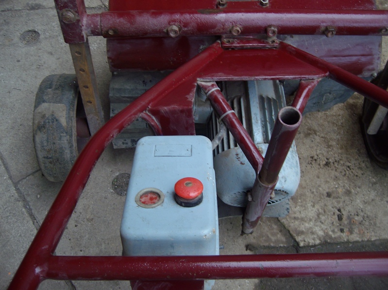

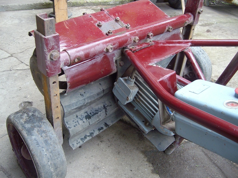

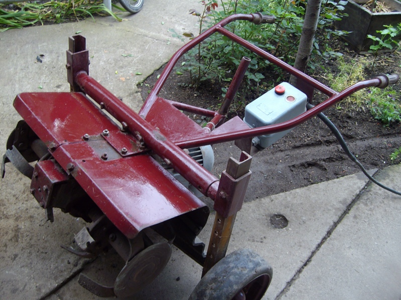

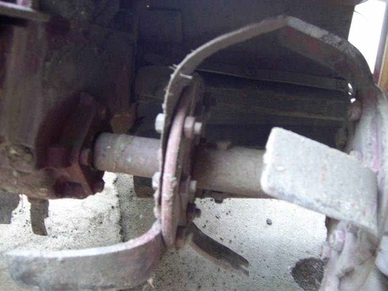

Здравей Crez,
настоящия етап по подготовката на машинката е изработването на редуктор,който да предаде
движението от силоотводния вал,на 90 0 ,към фрезата.Аз също не разполагам със струг за обработка
на метал, досаждам на приятели,а това забавя темпото.За вартбурговите джанти,може би не съм бил
достатъчно ясен, аз ги имам, на снимките „нови варианти”редуктора е върху тях.Става дума,че търся
2 подходящи гуми (комплект с вътрешни),които да са за мини трактор,с голям грайфир и да могат да
се монтират на джанти 13 цола.По твоето намерение,за приспособяване на плуг и косачка към
твоята мото фреза искам да споделя моето мнение и опит по въпроса.Ако купиш някакви,подходящи
за някаква машинка,ти сам каза,че ще трябва да ги приспособяваш,което значи не малко труд и
вероятно ползуване услуги на стругар,т.е.ще дадеш доста пари за покупката и от там нататък още
труд и пари,за да станат както трябва.Препоръчам ти чести посещения на „кореком” (така съм
кръстил базите за вторични суровини ,които „ревизирам”всяка събота),там,на някоя от визитите ще
намериш и плугчета ,на друга браздири и ножчета за косачка и т.н. Труда по направията си е труд
но цената ще бъде,поне,10 пъти по ниска от купешките.Мисли си за устройство,което ще отмества
окосената трева встрани от откоса.
Пускам снимки на електро фрезата,която ползувам за сега.
Така изглежда след десетина години работа.
ЕЛЕКТРО ФРЕЗА 02.jpg (253.85 KиБ) Видяна 19090 пъти
ЕЛЕКТРО ФРЕЗА 03.jpg (242.81 KиБ) Видяна 19090 пъти
ЕЛЕКТРО ФРЕЗА 04.jpg (184.93 KиБ) Видяна 19090 пъти
ЕЛЕКТРО ФРЕЗА 08.jpg (110.47 KиБ) Видяна 19090 пъти
