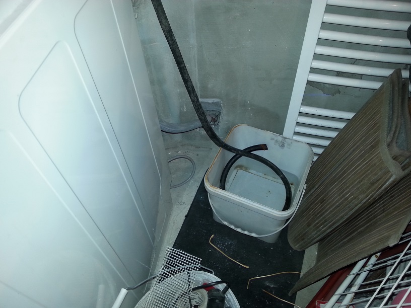

Течността изтича цяла зима и с деца това хич не е шега.
lexus ct200h - специалист

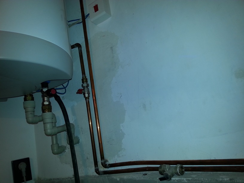

С брат ми разгледахме целия материал, както и стаята и решихме, че при тези обстоятелства(наклони на плоча, тунели, безотговорно свързани тръби и прочие), не ни остава нищо друго, освен на пролет да разкрием цялата стая и да се споят на ново връзките. Подовото също ще трябва да се подмени.

Нова тема: Многократно ме наводнява с бойлера. Знаел, че трябвало "редуцир" вентил, но не го сложил, за да приключи с тази си работа и да си създаде нова. А налягането е същото както при брат ми, защото сме през 3 метра. Как ще оставиш в експлоатация опасен за наводняване уред? Знае, че ще тече, но ако мине, мине. Парите ще се искат отделно. Не е сложил кран след серпентината пак от еснафщина. При нарушаване целостта на серпентината водопровода ще вкара вода под налягане в системата и през РС ще ме наводни без да мога да огранича нахлуването своевременно. Щети пак ще има. Че колко струва това кранче като продукт и като работа, че ти да го крадеш? Или си е по навик? Обеща ако го купя да го сложи. Купих го, още не го е сложил. Вместо онзи вентил при брат ми е сложил РС от затворен тип. Знае за всички влияещи фактори и пак се прави на разсеян и прави мизерии.
