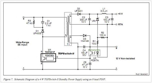

Един въпрос имам към Pansim :) Ако може разбира се.С какво се намаляват или премахват тези пикове на напрежението при затварянето на силовите транзистори най- добре.Ако е само със rcd-снубер ,то в какви граници трябва да е капацитета на кондензатора .Питам по принцип :) как е най добре.Благодаря! За еднотактник става въпрос.
Pansim1 - специалист
Имаше въпрос за ферит за ТТ - ето: https://store.comet.bg/Catalogue/Product/8207/
АБВ потребител - пикове на напрежение при еднотактен двутранзисторен правоходов преобразувател няма!
RCD демпферите са за намаляване на динамичните загуби от изключване на ИГБТ /или мосфет/
Зависят от много фактори. Трудно е да се опише с две изречения, а аз не обичам да пиша много.
Правилното решение, е търсене на литература по въпроса и запознаване с работата на съответния тип импулсен преобразувател, или спазване на стойностите и елементите в съответната схема.
И гледам се заиграваш в многожилни намотки, тороиди и т.н. И всичко това за мижави 30-40кХц :?
АБВ потребител - специалист
Забравих да кажа че е с един транзистор. :) Литература казваш.Имам доста книги ,но все стари издателства.Такива намерих.Проверил съм и в Пловдив в може би 2-та по големина в България Библиотека ,имаше 10 -на, само стари издания от 70-80-90 г.Препоръчай нещо за сваляне от нета ,нещо по съвременно.Благодаря! :) Много информация, а пък между люцерната колко слама има.Готови схеми работещи рядко се намират,повечето са недоизпипани.Не става въпрос само за електрожени.Кой ще е този луд ,ще разработва това с месеци,ще коства ,пари ,труд,и накрая нави братя мой.Затова стъпка по стъпка с проба грешка и така.Практиката е най големия учител.За мен теорията без практика е 0.Но това е друга тема. :)

Става и с Е30 за ТТ.
АБВ - еднотранзисторния се налага да борим пикове, и освен това се налага използването на 1200 волтови игбт, което налага избор на относително ниска честота, от там по-голям траф, евентуално и дросел с по-голяма индуктивност. Другото, че имаме високо напрежение на колектора, което налага конструкцията да бъде много добре огледана от към евентуален пробив по напрежение, а за заваръчен инвертор е важно. Все пак работим на улицата и строителния обект, а не у дома на масата.
Накратко - не виждам някакви особени предимства в тази схема.
Но, решението е твое - спазвай точно по схема елементите.
Ако има конкретни въпроси - питай

Да запитам каква е схемата с единия транзистор?
Да, единственото предимство е простотата.А за начинаещи това има значение :) Напрежението на самоиндукцията ли го усилва толкова? С обратен диод успоредно на п.намотка и последователно трансил на 400в ще стане ли нещо? Подобно на тази схема.
