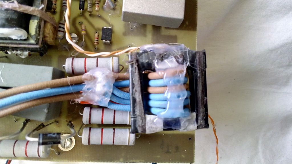

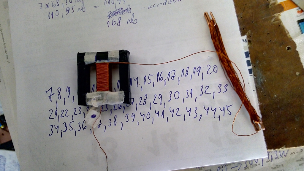

Здравейте, ето какво се получи за токовия траф с Е30. Изолирах ферита с TESA и хартиено тиксо (не ми се занимаваше да правя касетка за намотката). Вторичната навих с проводник Ф0,35мм събра ми се на почти на 2 слоя, само 8 навивки отидоха в третия слой. Идеята беше да имам почти пълни слоеве. За първична запаралелих от кабел СВТ 6х1мм2 идеята пак беше да запълня намотката. После ги обединих 2х2 и останаха 3 за свързване към платката. Изпробвах го работи много добре. UC3845 свива импулса, напрежението на 3то краче отговаря на тока в първичната намотка.

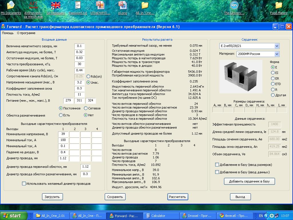

До Pansim1. Ето разчета на силовия траф:
