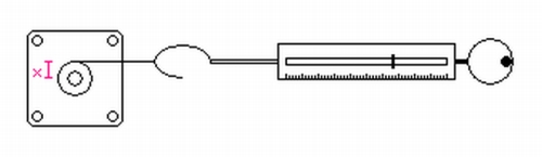

Измервал съм силата на стъпков двигател с хоризонтално вързан от едната страна, а от другата застопорен, домашен кантар (от висящите) за продукти. Измерването е в грамове и тягата трябва само да се преизчисли в зависимост от големината на използваното рамо.

mica, може ли да дадеш подробности за метода си?

mika - специалист
При рамо Х=10мм показанието на кантара е в Kg-cm и лесно може да се преизчисли в N-m или Oz-in.
