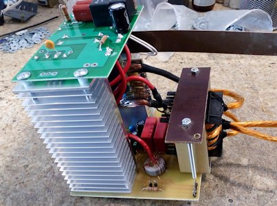

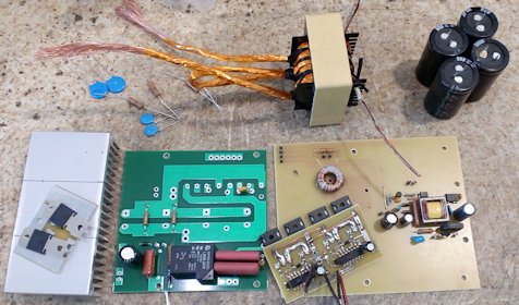

Добре, но ти ще се извиниш за простотийте които написа в две теми, нали?!
Вижда се и размера на платка управление.
Снимките са на силов модул готов за поставяне в кутия ИЗА 150
Платките и другите елементи се виждат добре на другата снимка.
Съвсем съзнателно, са с занижено качество. :)

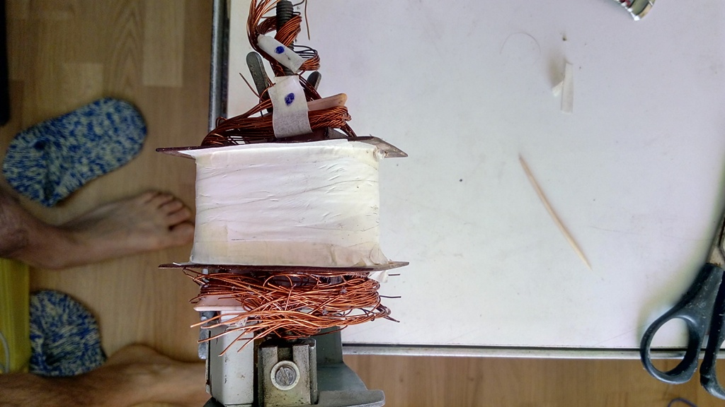

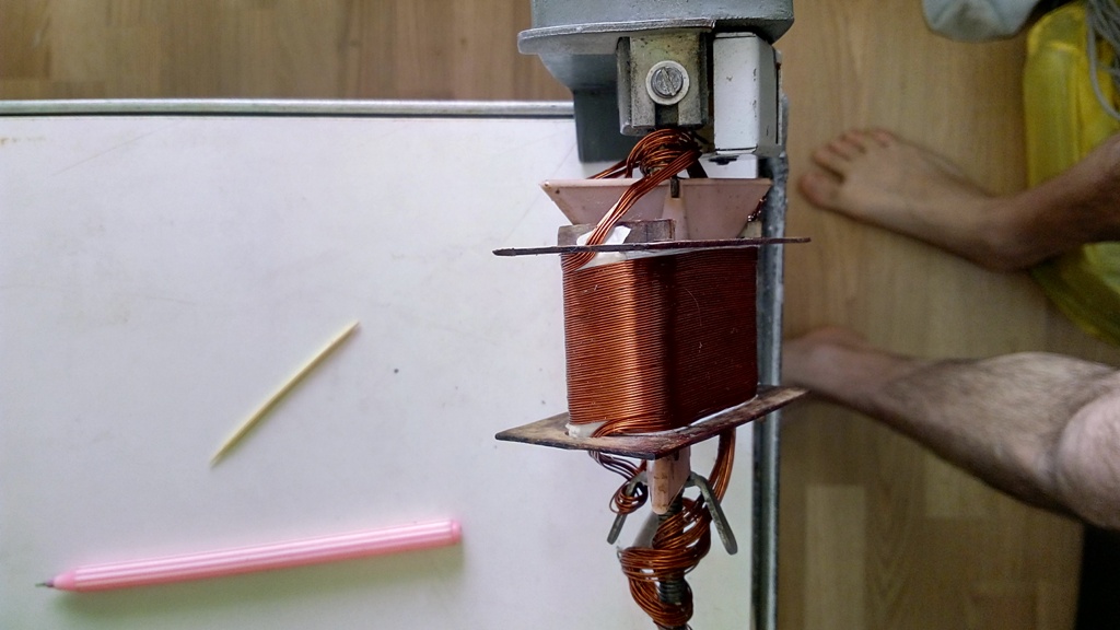

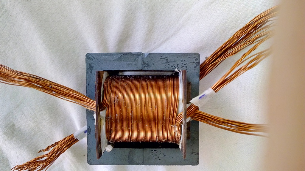

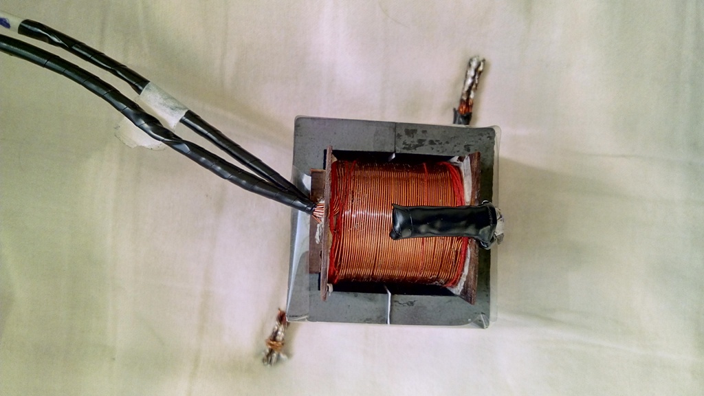

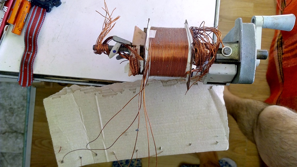

Днес си играх и качих малко снимки от изработката на силовия траф.
Навих половината първичната 12нав. После вторичната 8 нав. После другата половина първична 12нав. Проводника го изчислих така, че да са ми пълни слоевете. Сложих само един слой хартиено тиксо и един слой тефлонова лента за изолация между първичната и вторичната за което малко съжалявам, защото изолационното съпротивление между двете намотки ми излезе 6Mohm (на постоянен ток безкрайност). Искаше ми се да има просвет 2-2,5мм между намотката и магнитопровода за обдухване. Индуктивноста на разсейване между 2те намотки ми излезна 5мкН (предполагах, че ще ми излезе по-малко), че тая индуктивност товари транзисторите и обратните диоди. Пробвах трафа първо на 40В после на 70В и накрая на 320В. Работи не ми даде пробиви.

Питане към колегата Pansim: 2x1,5mm2 дали ще ми свърши работа за усилване на пътечките между трафа и транзисторите? Пътечките от мрежата до диодния мост съм ги усилил с 2x1,5mm2, ама при транзисторите е по-голям тока (не ми се иска да греят пътечките).
АБВ потребител - специалист
Защо тока при тр-те да е по голям??? Тока е еднакъв по цялата първична верига,така че след като другаде са ти 2х1,5кв. не би трябвало да греят. :)
