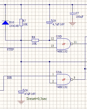

:headbash: , не съм обърнал внимание, че данните се зареждат при прехода от 0 към 1 на CLK (в паралелен режим).Иначе не е нужно да се "жертва" четвъртия И-НЕ елемент за да се отстрани проблема.

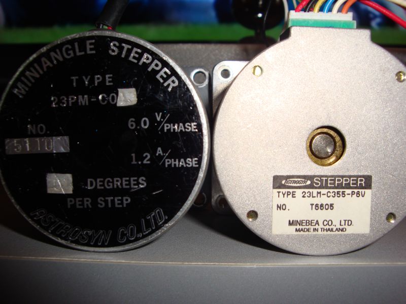

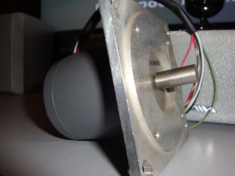

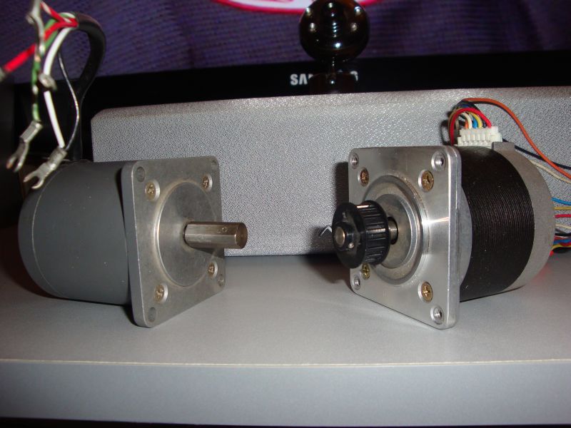

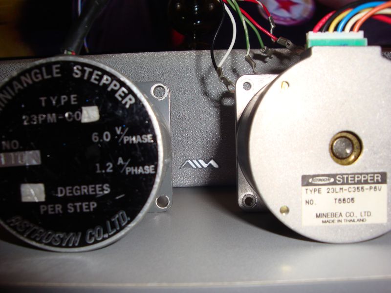

Колеги , изпаднаха ми едни моторчета , но не знам дали ще ми вършат работа ...
моля споделете мнение ...
Този на който кабелите са с куплунг се върти учудващо трудно ...мисля че е доста мощен ...

Ми, svetliopi44, добри моторчета са ти "изпаднали". Ще трябва да черпиш май :)

А ти какво искаш от тях?
svetliopi44 - Чирак...
Една проба за фреза с ... x= 800mm ; y= 600 ; z= 100mm

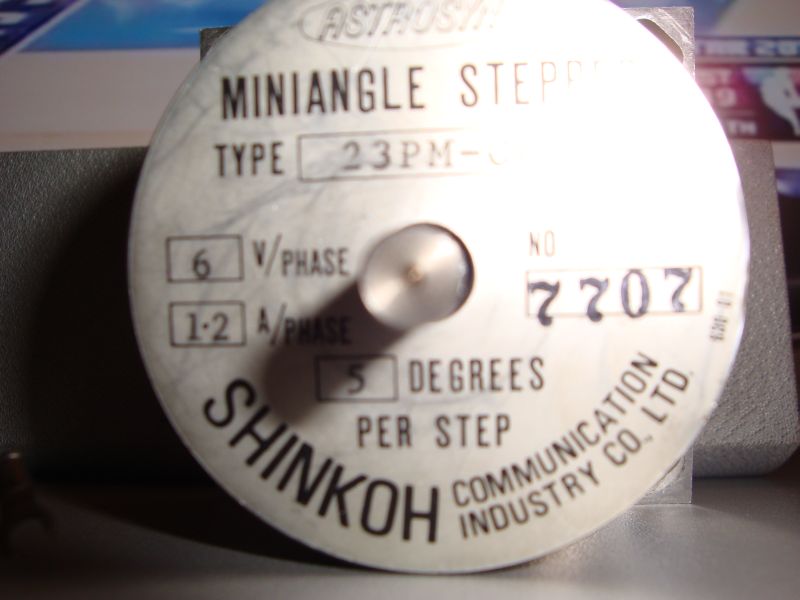

Да, изглеждат добри, но тези 5 градуса/step на една от снимките на ми харесаха. Нали не всички са така?
Велси и аз за това се притеснявам ... 2 бр са такива ... другия ми се вижда с по-малка стъпка ...
Тези 5 градуса не могат ли да се коригират чрез програмата ...
Всъщност градусите за какво по-точно служат ... за точността ли ???
Какво преместваме в мм дава 200 стъпки и какво ще даде при 72 стъпки за оборот...
