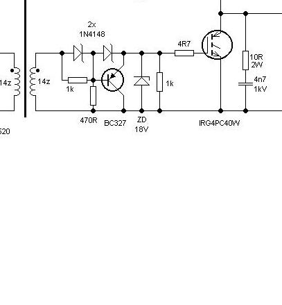

Ако позволите малко отклонение в дискусията ви :)
Малко теория/практика:
Заигравам се тука и аз, правя си разни експерименти, но ако можете да хвърлите малко светлина на въпросите ми.
Какво е приемливото време за включване на един IGBT
Транзистор, 'Tr' , когато участва в схема на инв.електрожен.
Примерно мостова схема, нещо като :
igbt ton.JPG (15.64 KиБ) Видяна 2374 пъти
Говорим общо като време на предния фронт на импулса към силовия транзистор? Колко ns е приемливо, 50 -10-200 ?
Знам че зависи от капацитетите на тр-ра, най-вече.
Просто ориентировъчно, за "сверка на часовника" :)
Благодаря ви !
АБВ потребител - специалист
Колкото е по-малко по добре.Бързината на транзистора зависи от напрежението и от разсейването на капацитета в гейта между импулсите.И е много важно какъв драйвер ще сложиш за да не греят.На скопа трябва да имаш идеални правоъгълници. :wink: Аз време не мога да ти кажа ,просто гледам формата на импулса при работната честота.
