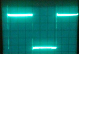

Пуснах го на 220 В ( мостовата схема) , гледам със скопа пипам с ръце, ослушвам се,....да не стане някой сакатлък.
Но забелязах че при празен ход, на схемата, само е свързан трансформатора към моста със отворена вторична намотка, транзисторите почват да стоплят ( 50-60гр на око) . Без радиатор са сега.
Това нормално ли е.

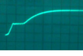

Погледнах импулсите на Гейтовете и малко се притесних че са доста полегати фронтовете.
Ето как са ( 100нс/дел )
Gate-E 100ns.JPG (5.25 KиБ) Видяна 2263 пъти
така пък са в малък мащаб.
G-E Impuls.JPG (7.34 KиБ) Видяна 2263 пъти

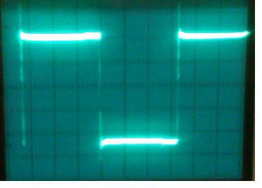

Така е на на диагонала на моста, без да има нищо ( разкачен силов траф)
mosta bez towar.JPG (9.75 KиБ) Видяна 2263 пъти
Как ви се струват?
По по какъв начин може да се намали времето за вкл. на ИГБТ тр-ра, защото като гледам е доста повече от колкото в дадените параметри.
Съпротивлението на гейта сега е 4,7 Ом, но дори и да го шунтирам , импусла съвсем леко се изправя.

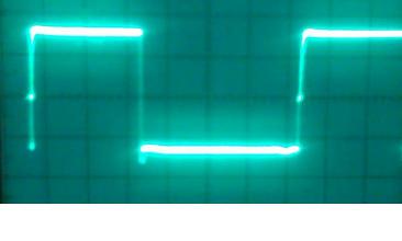

Тук е както каза: Г-Е : 15 V
Г-Е ИГБТ.JPG (6.39 KиБ) Видяна 2211 пъти
Тук е на входа на трансформатора( без него- на празен ход) но при понижено напрежение (70V)
sil tr-r 70 V prazen hod.JPG (11.08 KиБ) Видяна 2208 пъти
При 230 В :
Понатоварих изхода на силовия тр-р с реотан 1-2 ома , тока стигна 30-40 A. Сложил съм малки радиатори за сега и пробите са за по 10-тина секунди. Стоплят се радиаторите но не фрашпиращо.
Rегулирането на тока сработва, импулсите се свиват.

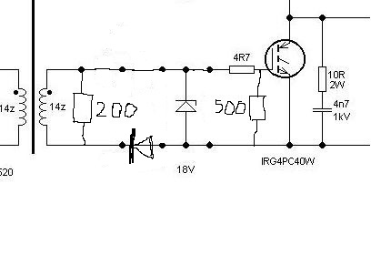

Писал си 10в/дел. ,да не е грешка. Пробвай с така направен драйвера, може даже да намалиш делитела пред транзистора още ако искаш .Пробвай го. :) Ако напрежението е ниско увеличи стойноста на 200-омовия резистор.При това запълване напрежението трябва да е наполовина.Тук е важно напрежението на импулса ,което ти дава на скопа ,не постоянното напрежение на гейта,което мериш.Но пробвай при разкачен траф първо,да не стане фал.Аз не ги харесвам тези драйвери с траф,защото имат един недостатък.Когато изменяш коефицента на запълване в първичната намотка,се изменя и входящата мощност на трафа, оттам и напрежението на гейта.Но като се напрявят читаво държат здраво.Това да не те притеснява :)Може да пробваш и този:
