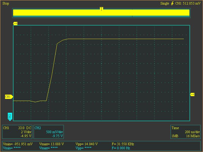

yangi - специалист
Ето при мен как са предните фронтове на импулсите:
Графиката е на Гейт-Емитер на Бармалейската схема на IRG4PC50U.

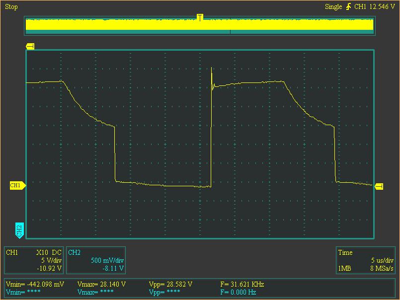

yangi - специалист
По принцип отдавна се канех да пусна малко графики ето и още една.
Пак на Бармалейската схема на транзистора за драйверния траф - Дрейн-Сорс IRF540.
Вижда се спада на задния фронт, което е размагнитването на трафа:

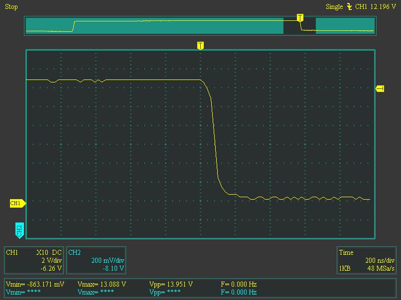

Pansim1 - специалист
Пусни спадането да видим гейт-емитер на долния ключ. Той е по-важен за конкретната схема.
Ако и там си около 100-150нс, значи си ОК :)
yangi - специалист
Pansim1 написа:
Малко е отгоре или е равна на тази на предния фронт (по графика не е повече от 150нс), гледал съм я ама не съм я свалял на компютъра.

yangi - специалист
Направих симулация на времезакъснението на обратната връзка при Бармалейската схема и излезе 300нс (при 150ома 2,2нФ). Или дори и без дросел само с индуктивността на заваръчните кабели стръмноста на нарастване на тока до 50А не е повече от 1мкс. Това означава, че би трябвало сработи ограничаването на тока дори и без дросел само с кабели. Но амплитудата на променливотоковата съставка на заваръчния ток, ще е голяма и няма да се постигне голям заваръчен ток с 2 транзистора. Амплитудата излиза 70-80 Ампера.
yangi - специалист
Ето при мен как са задните фронтове на импулсите:
