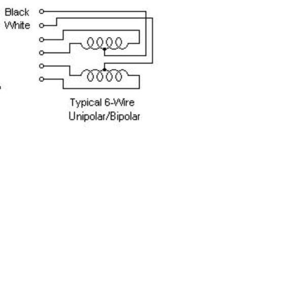

До колкото разбрах моят тип мотор е този ...:

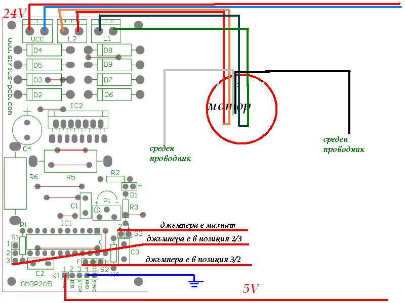

Измери кой е средния и го изолирай.Правиш тоя номер и на двете намотки.
svetliopi44 - Чирак...
:hurra: :hurra: :hurra:
Благодаря ви момчета ... завъртях го най на края ...
дадох маса на К1 четвърто краче и при докосване дори и с пръст на step прави по една стъпка ...

STEPER - специалист
svetliopi44
Изводите са следните:
Червен + червенобял - едната фаза с черен среден.
Зелен + зеленобял - другата фаза с бял среден
mika - специалист
При биполярен драйвер този мотор може да се свърже по два начина. При серийно свързване, червен с червено-бял и зелен със зелено-бял проводник (черния и белия се изолират), ампеража се променя - А х 0.707 от номинала. При свързване на половин намотка, червен с черен и зелен с бял (или червено-бял с черен и зелено-бял с бял) и свободните са изолирани, ампеража се запазва. При серийно свързване въртящия момен се увеличава с 1.414 за сметка на скоростта.
