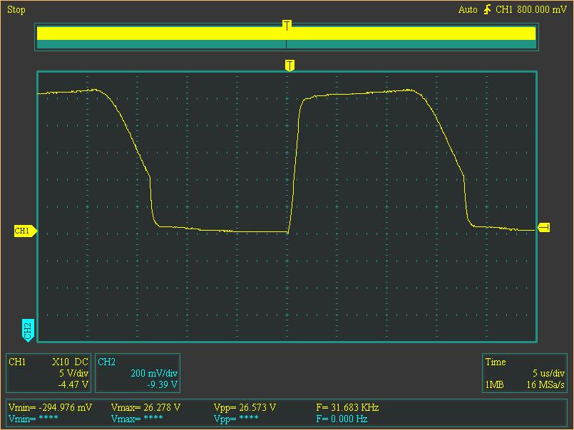

Размагнитването на силовия трансформатор. Коефициент на запълване 0,44.
Графиката е на Колектор-Емитер на Бармалейската схема на IRG4PC50U.
irg4pc50u K_E2.jpg (59.76 KиБ) Видяна 2113 пъти
Тъй като нямам сонда за високо напрежение съм сложил делител 100кОма/10кОма. Напреженията са 11 пъти по-малки и фронтовете са по-полегати.
yangi - специалист
Ами еднополярния импулс като премине през индуктивноста се получава не добре изгладен постоянен ток, който като се разложи в ред на Фурие се състои от постояннотокова съставка и определен брой хармоници. Та хармониците ги имам в предвид като промеливотокова съставка.

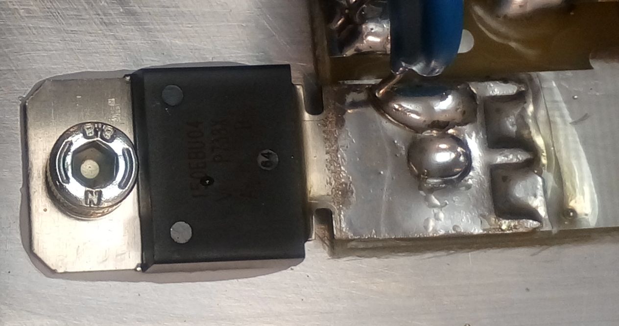

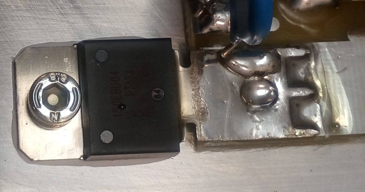

Крачетата на диодите имат отвор Ф4, удачно ли е от гледна точка на загряване да се завие шина или кабелна обувка с винт 4мм или трябва да се запоява?
Ток 140-150А.
Pansim1 - специалист
Например така...

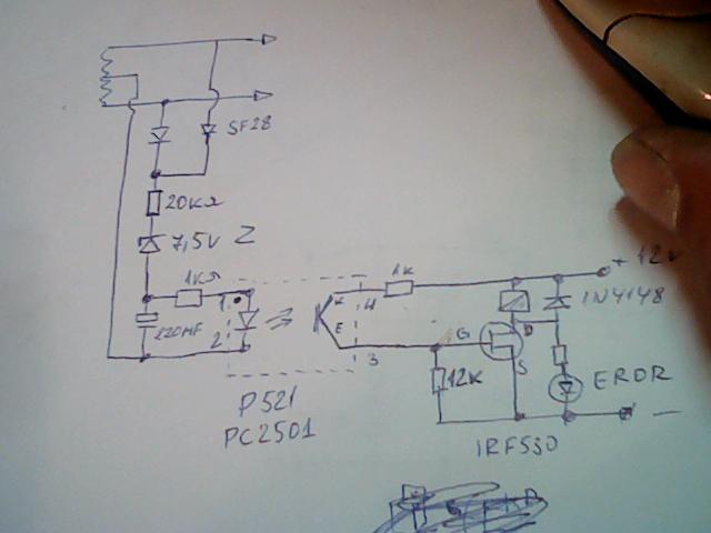

andro440 - майстор
Пансим ,стига с тия твоите недомлъвки .../друг бил въпроса кое и как работи / ето така се прави ако искаш да помогнеш --Пускам схема -АЗ Я ПУСКАМ ! и обяснявам как работи
Picture 062.jpg (24.65 KиБ) Видяна 2044 пъти
и пояснявам ! С тези няколко елемента се постига една екстра ,когато залепне електрода и напрежението в изхода падне ,се изкл 300-та волта на силовата верига . Елементарно ,просто и действащо !
yangi написа:
Добре е размагнитването.
Има сонди високоволтови май в базар.бг Струва си да си запазиш осцилоскопа
