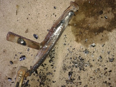

Специално за теб ще намеря начин да кача някоя снимка, как заварява пълния мост на Негуляев :) Аз съм начинаещ,и не се занимавам професионално с това,и е нормално да задавам въпроси. Ти що не питаш??? Дето се вика, с питане на майка ми ,дъщерята оправиха. :) Ти като се занимаваш професионално и ти са ясни нещата ,естествено че ще си мълчиш.

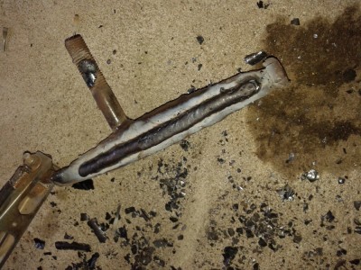

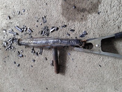

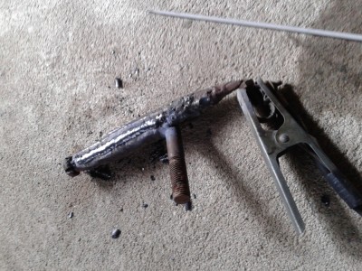

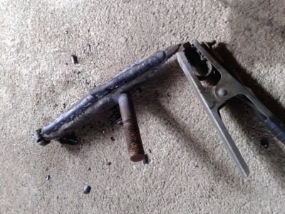

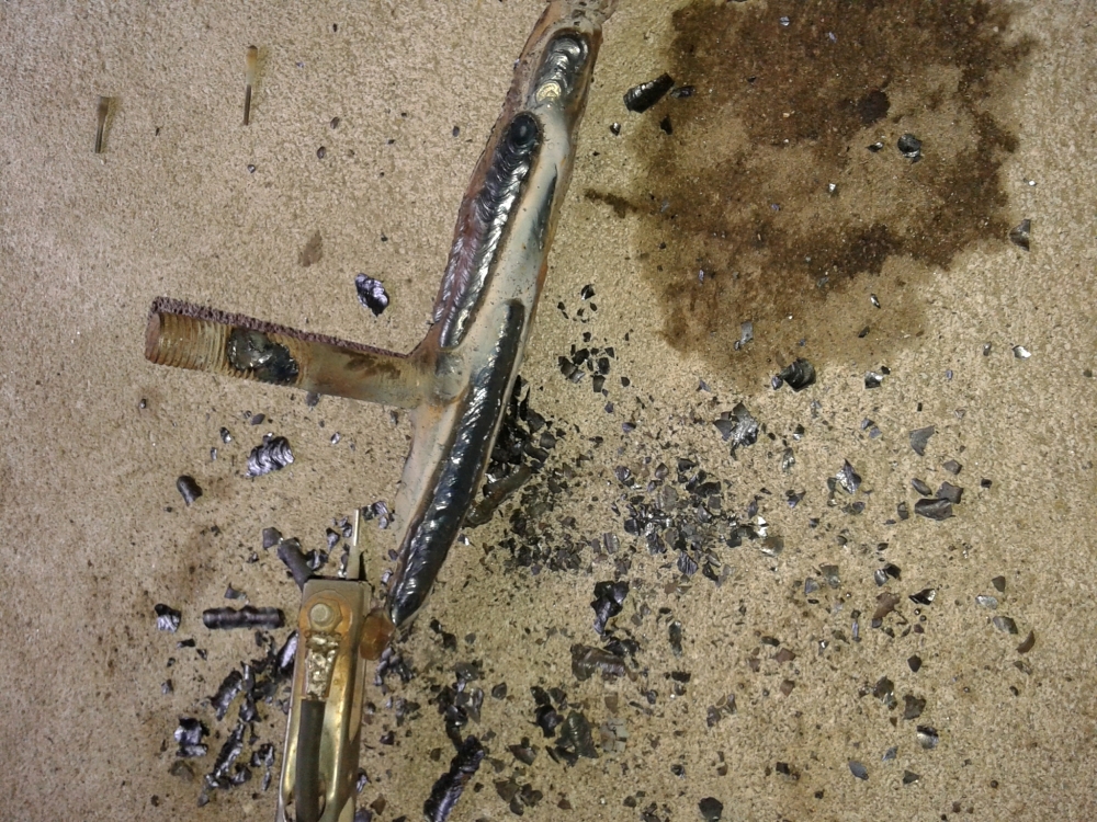

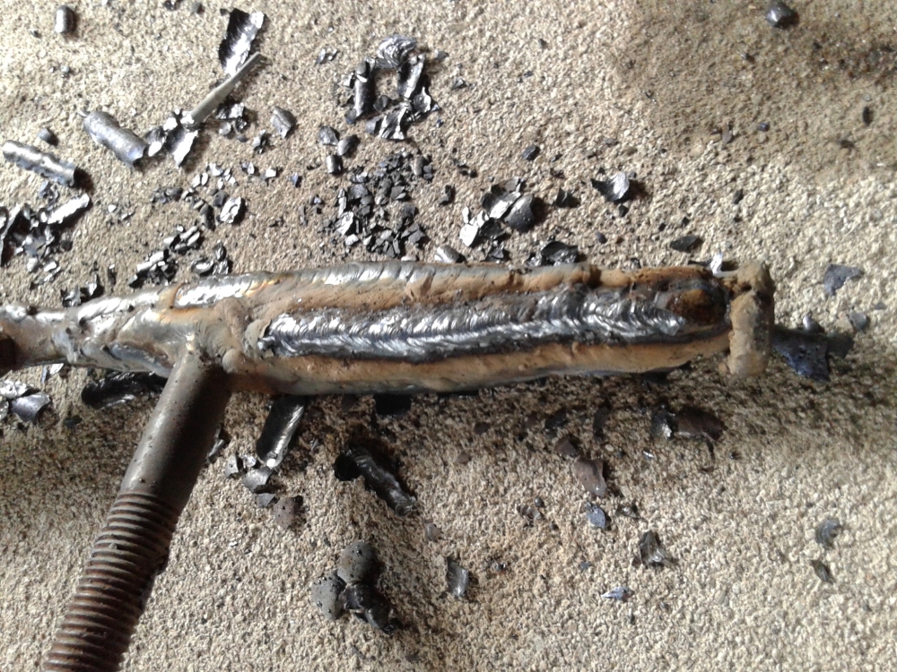

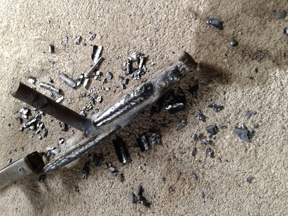

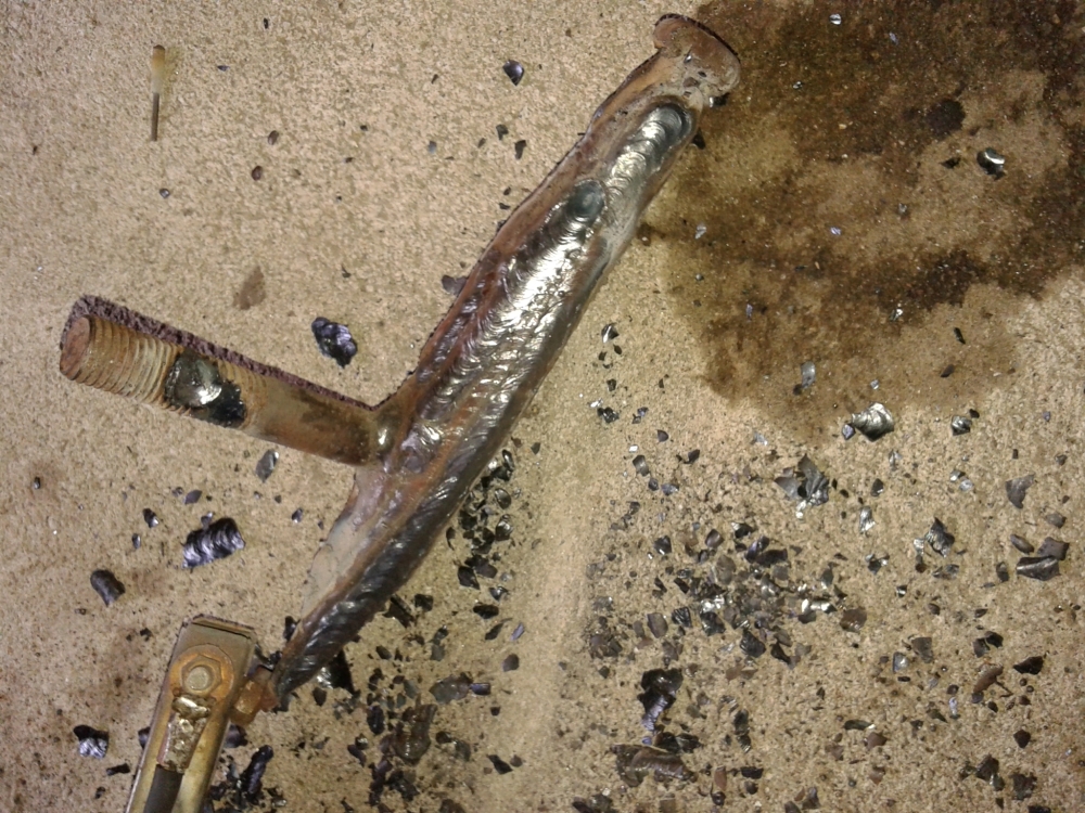

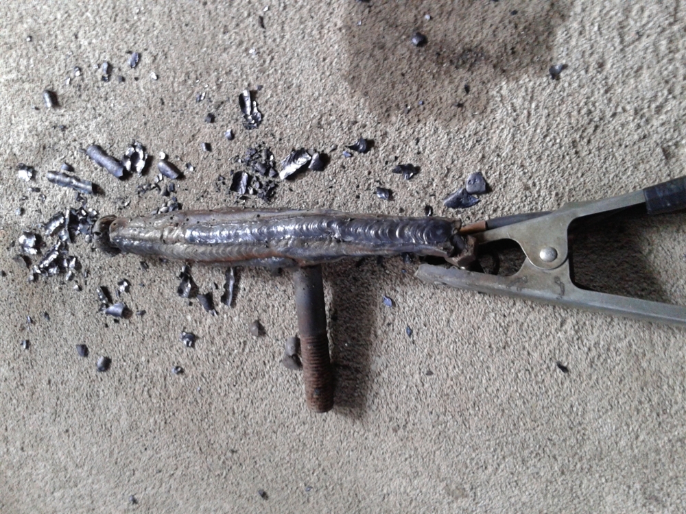

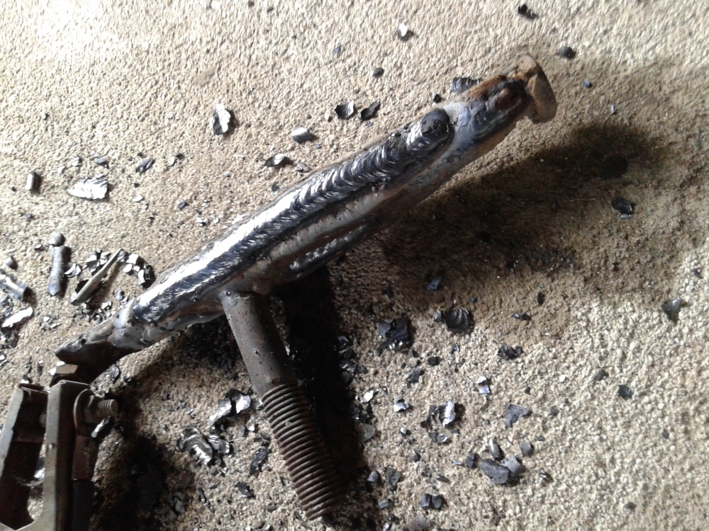

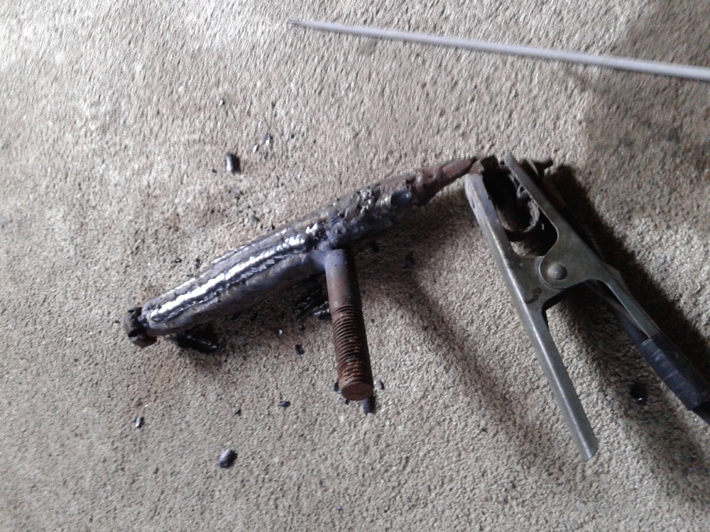

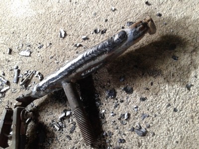

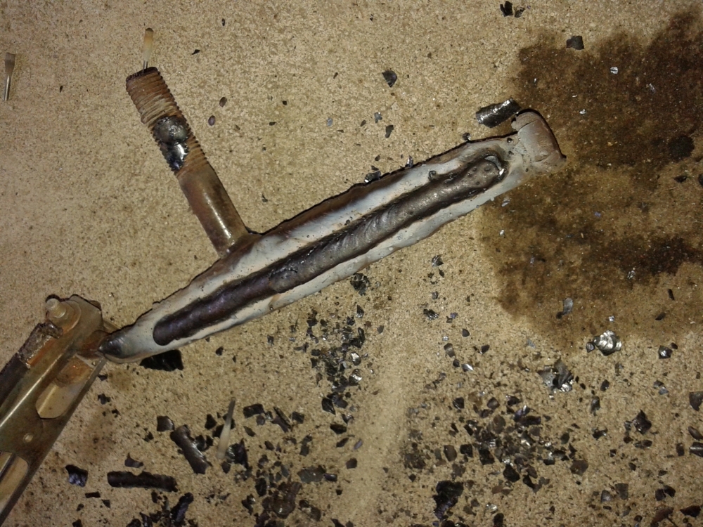

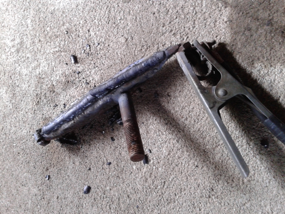

Ето и снимки на работата на моста.Не са с хубаво качество ,ама това е. :) Първата снимка е с норд 2,5 другите с рутил 3,2 и 2,5
Последна промяна от АБВ потребител на чет май 24, 2018 12:34 pm, променено общо 1 път.

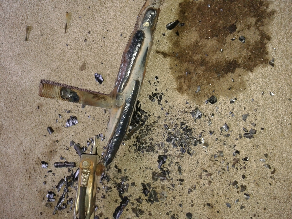

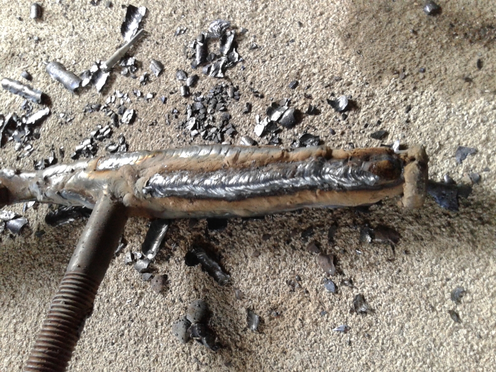

АБВ потребител - специалист

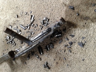

Пресни са :)

Само на една от снимките съм тръкнал с тел.четка ,на другите само съм чукнал шлака,то не е чукане даже ,само като я барнеш с върха на чукчето и сама пада.На електрожена снимки ще направя като го сглобя да заприлича малко, тогава. :) Имайте в предвид че това не е схемата от книгата на 100%.Половината е променена.Променени са управлението,захранването, драйверите и на изхода след трафа елементите.Предстоят още проби и тестове но сега няма време.Заварките са правени на крак,бързах за работа,иначе електрожена заварява уникално. Айде със здраве! :)
