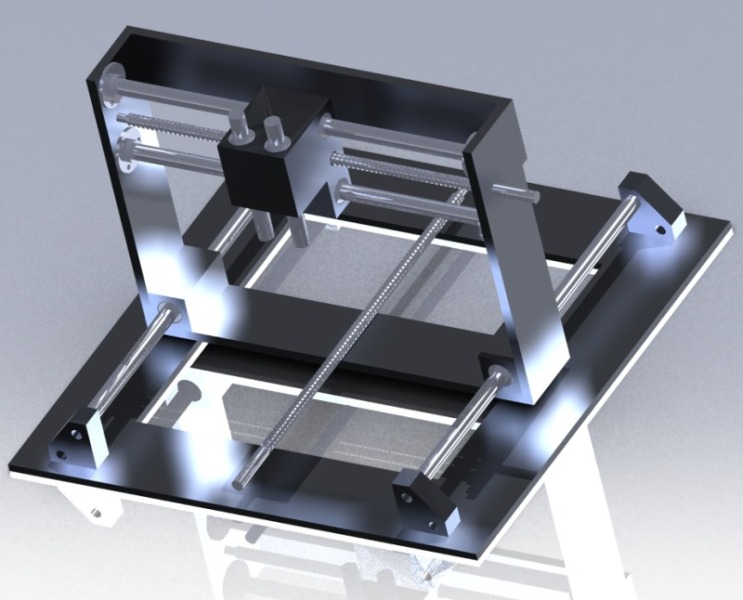

Става въпрос, за машинка която ще работи Вход/Изход за любителска лаярна.
В смисъл;
1. Прави формата (максимум добра)
2. Полира и дупчи продукта от формата.
За това я искам да работи месинг и алуминйи.
Ааа, ще е добре, ако може да прави алуминиеви форми за леене на пластмаси (далечен проект).
Точност на ниво бижутерия. Без големи претенции за роботната площ.
Или по-добре кажи кво може, за да знаеме кво да искаме!
Вече не знам какво да питам...
Не се притеснявам, от стъпкови мотори, части втора уботреба и т.н. компромиси. За мен е важно да върши работа.

Дотук добре.Вървим напред.Сега се издирва материал за конструкцията.Алуминия - много скъп.Намерих на едно мясно,но продават само на цял лист и цените бяха нещо от порядъка на 300 лв за лист 1 на 2 метра и 5 мм дебелина.Гетинакс ще стане ли за целта и дали е по-евтин,че от него не намерих

За коя част ти трябва материала?

За цялата конструкция като цяло.
http://img151.imageshack.us/img151/4295 ... e4kos2.gif
Страниците който държът оста Y.Тези отпред.Общо взето всичко което не е винт и паралели :)
skartalov - специалист
Ползвай алуминиеви профили по направляващите- ще ти е по- лесно.
Алуминиеви листове- само за отпред и отзад, където ще закрепиш мотора , осите и т.н.

Лошото на алуминиевите профили е, че са кухи и тънкостенни. Аз мисля да ползвам плътен материал и да поръчам няколко детайла на фрезист. Което е за струг ще си го правя сам.
Ето какво съм проектирал до сега:

Не си мисли че с плътния материал ще постигнеш по- голяма якост.
Говоря за индустриалните профили с примерен типоразмер 45х90мм.
Аз тактива ползвам.
Мисля че доста по слабо звено ще ти бъдат осите, които могат да увуснат, или да се огънат при натист, отколкото алуминиевите профили.
