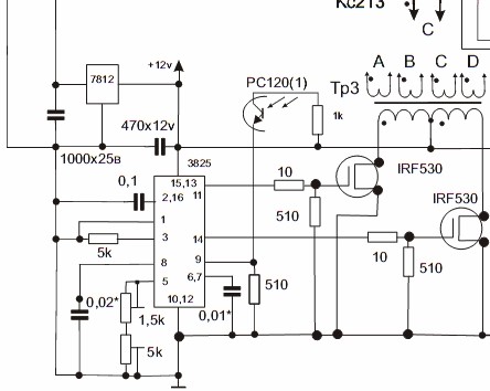

Няма начин да не стане!!! :) Но не ми се пише толкова. Огледай на различните входове какво подаваш като ток и напрежение. Ако неможе да стане по магазините има 3825 , това е вариант,пак да пробваш със старата с която става.Ако не , тл494 , просто и лесно. :) Но ако искаш дай схема ,ще пробваме да го разнищим този проблем.Кой вариант на управлението си направил??? Ето този ли????

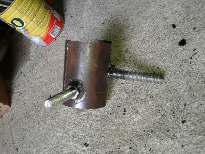

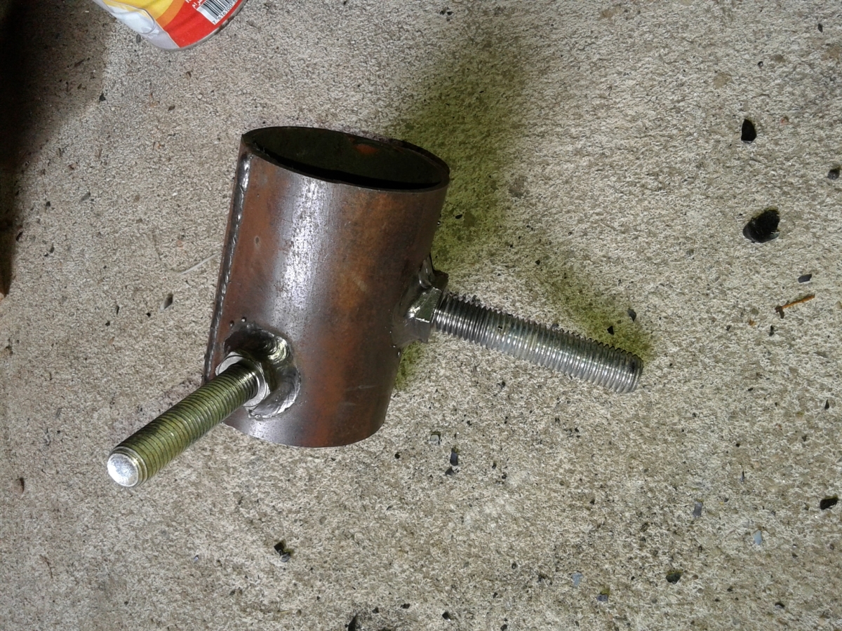

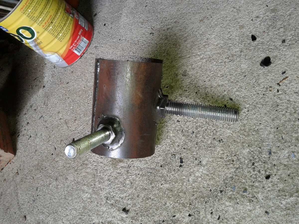

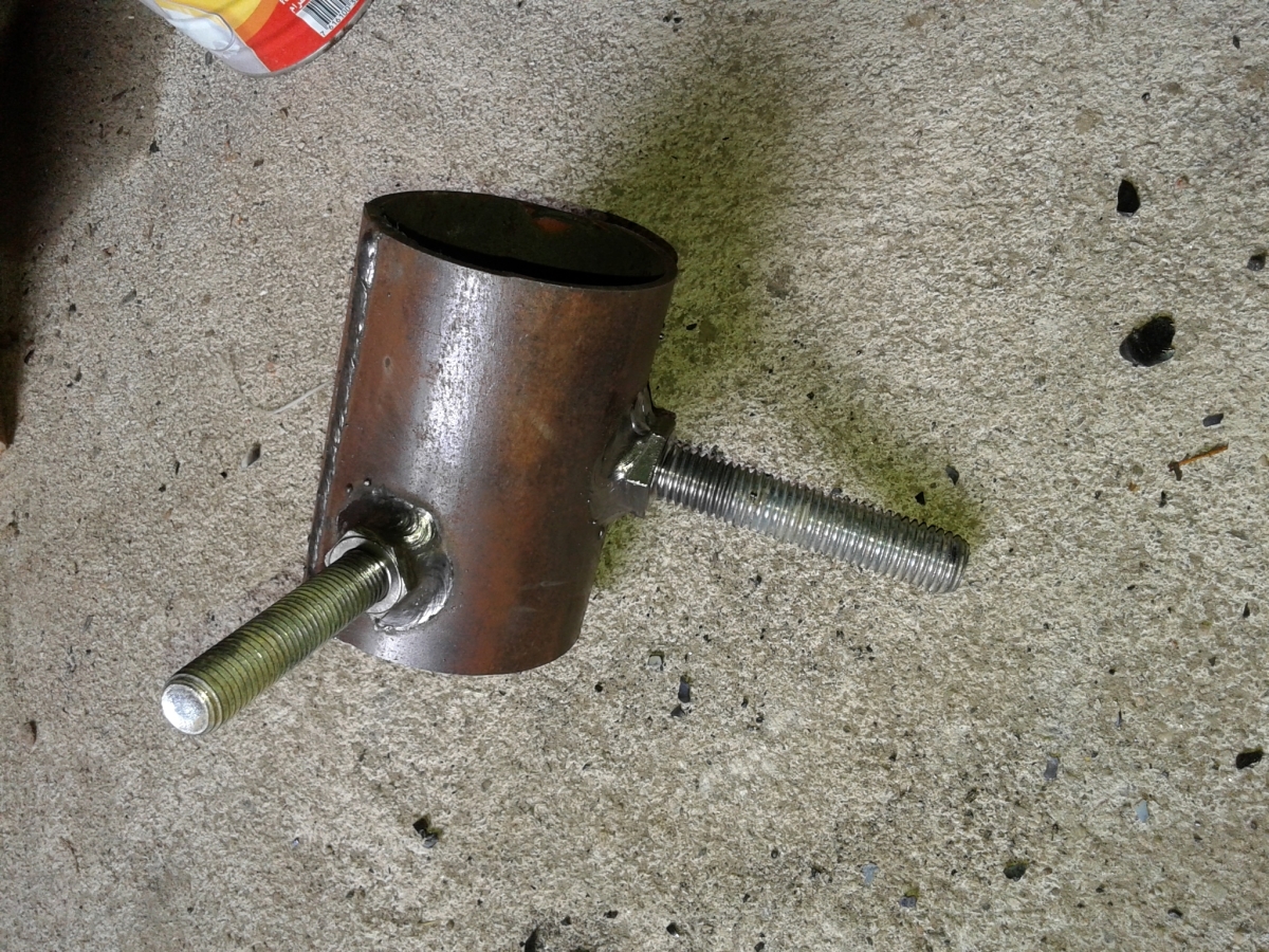

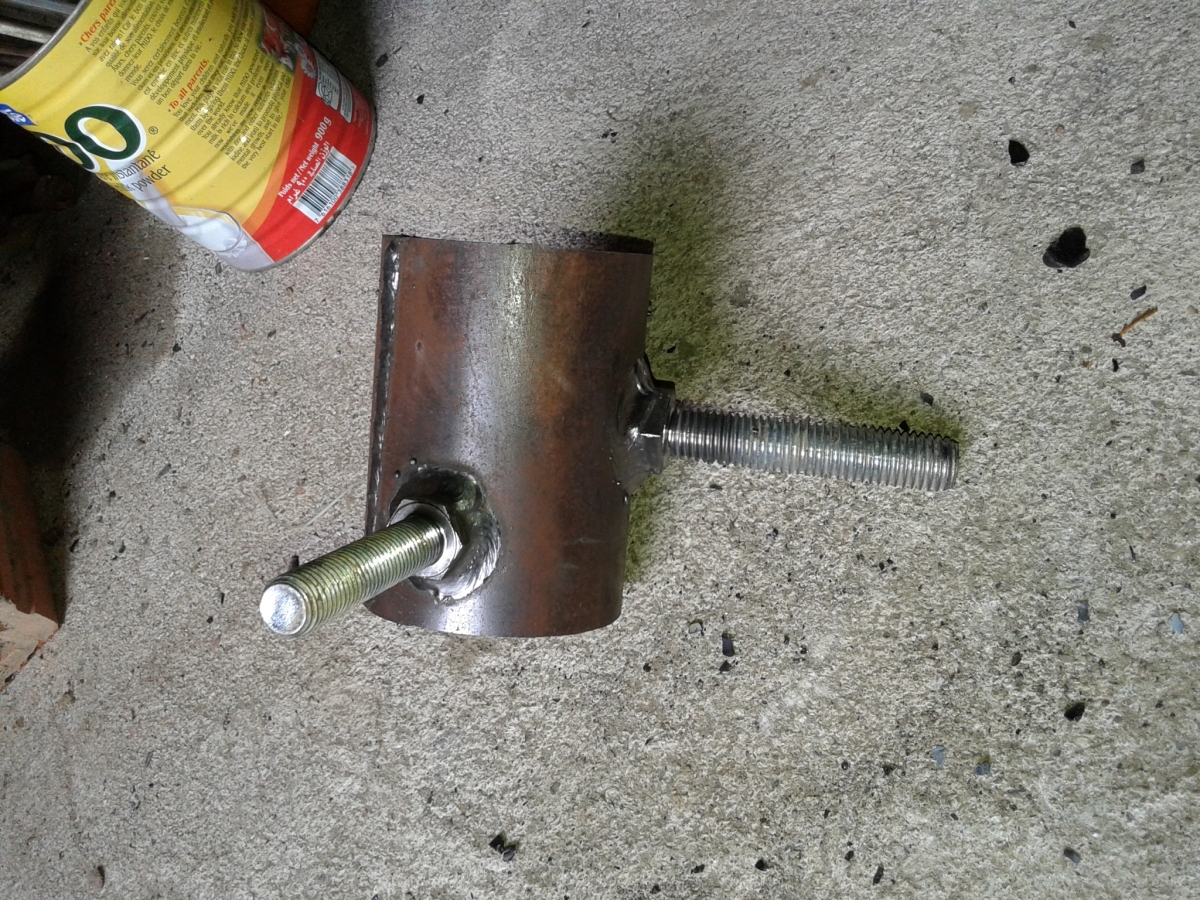

Браво на теб! :) Дросела на ламарина ли ти е??? Колеги, гледам че някой производители слагат за вторична на сил.траф широка медна лента,вместо тел,по лесно се навива. Някой пробвал ли е??? Ето и снимка на ъглов шев.Болта е 18мм,електрода 3.2 вежен.
yangi - специалист
Добри са ти заварките. На какъв ток и с какъв електрожен са правени? Дросела е навит в/у топловалцована Si ламарина. Ще пусна и за него информация.

Общо взето да, с изключение на pin 8 (soft- start). Там имам делител на напрежение, с който имам за цел да регулирам тока. С други думи на pin 8 подавам от 3 до 4 VDC. Други промени няма.

Тока е около 100а. Схемата на електрожена е чист пълен мост.Отказах се от дросела и кондензаторите.Тока е ограничен с токов траф.Управлява се с 494.Това е.

Да не са по капризни към захранването,сложи някакъв допълнителен кондер на входа.Пък схемите на чиповете са еднакви.Интересна работа.Сигурен ли си че работят??

vezbata - този чип няма никакъв смисъл да се употребява във въпросната схема. Капризи проявява :)
Не се мъчи повече и го замени както са те посъветвали.
