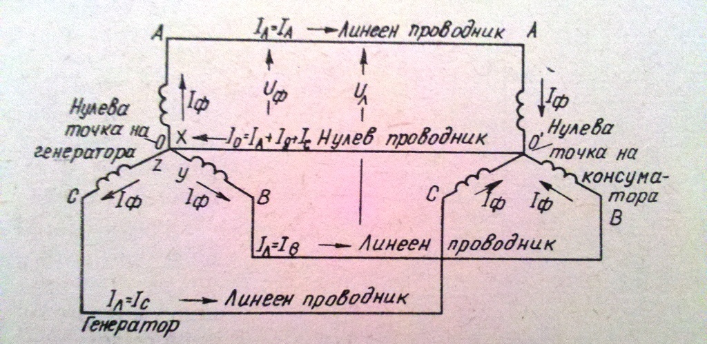

alien написа:
аз ли нещо не разбирам? как така 1 фазов регулатор към маса? нали при симетрични трифазни източник и товар свързани звезда ток по нулата не тече?
Учили, недоучили.
alien - специалист
май ти си недоучил..... ако двата тока са с + единия ток е с - и резултата пак е 0 за това и го бележат с Io
в начална точка потенциала е 0
фаза1 - синус(0) = 0
фаза2 - синус(0+120) = 0.866
фаза3 - синус(0+240) = -0.866
след 10 градуса пак остава нула
фаза1 - синус(10) = 0.1736481
фаза2 - синус(10+120) = 0.7660444
фаза3 - синус(10+240) = -0.9396926
при променливия ток се появяват и минуси от време на време.... :-D
за това и някои трифазни проводници нулата я правят по тънка....
само по картинки не става, трябва и да се чете....
ivanovbg - майстор
Това е същината на въпроса, ама няма да ви поднасям всичко на тепсия. Помислете как се прави за да стане. :wink:
Тани - модератор
Не се товари симетрично генератора предполагам :wink:
alien - специалист
пък аз предполагам че така става като разглеждаш само картинки без да четеш :) и първо трябва да прочете пропуснатото и после да поднася на тепсия :)
няма как да натовариш несиметрично генератора с жица по която така или иначе не тече ток, тази жица може и да я има може и да я няма, всичко си продължава да работи и нищо не се променя
