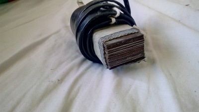

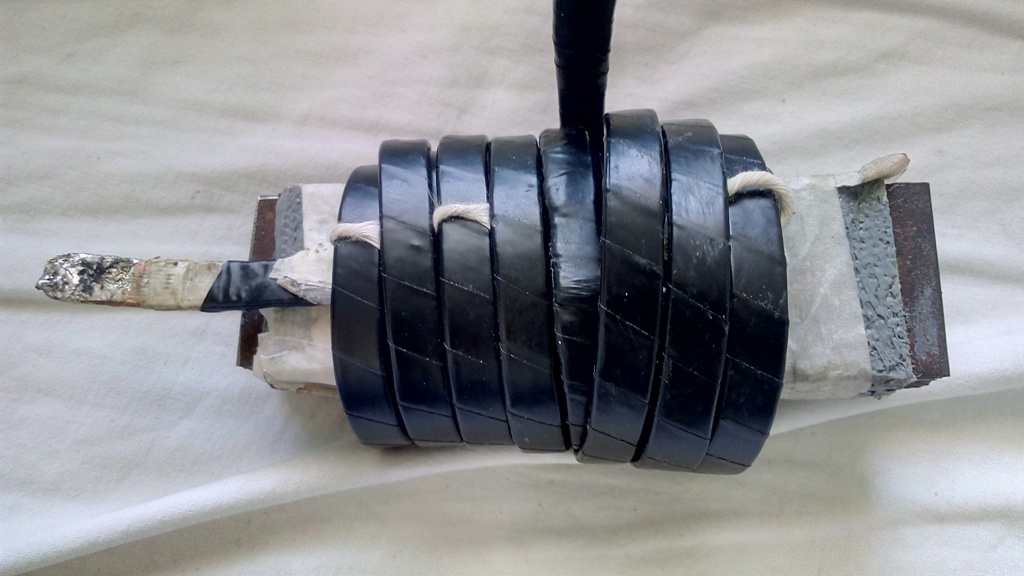

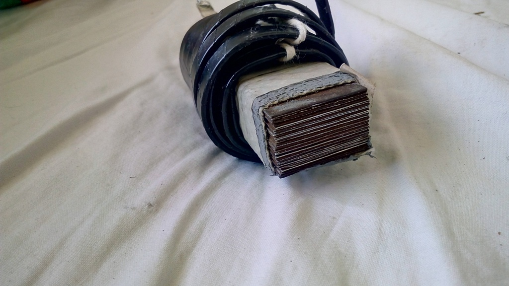

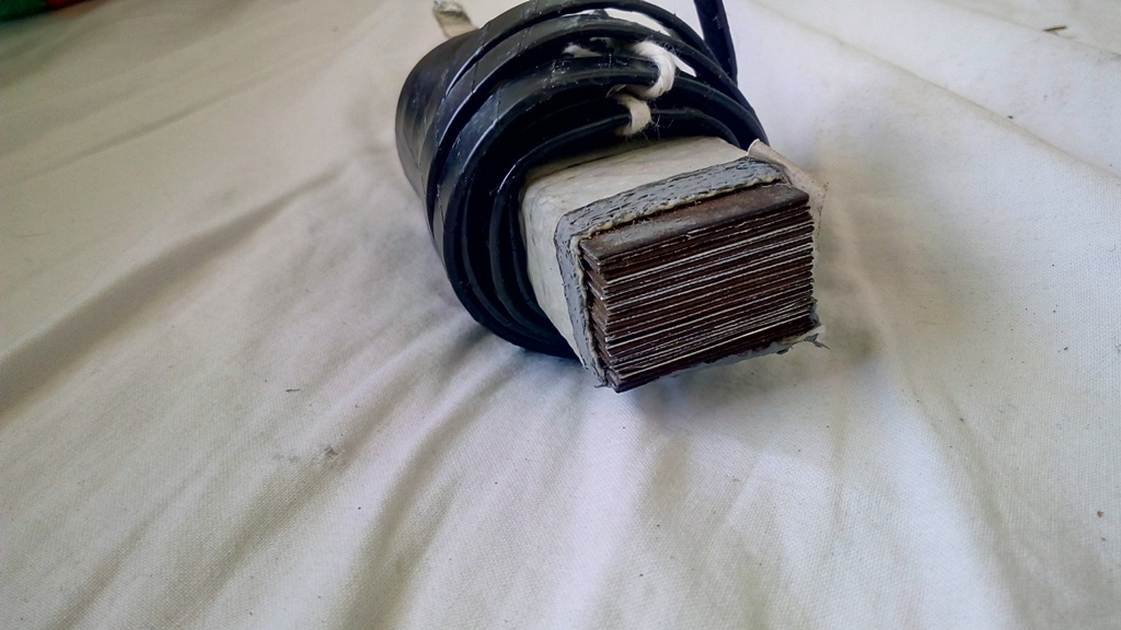

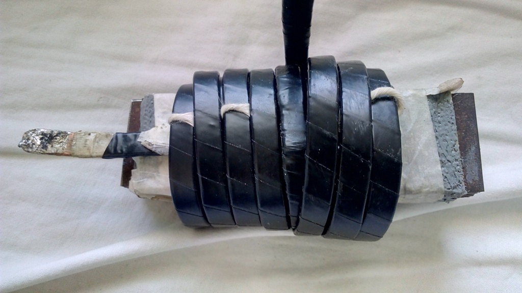

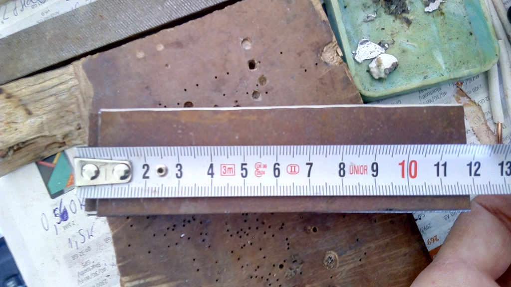

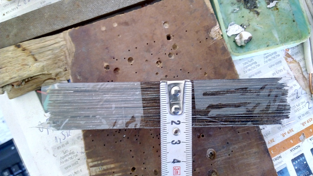

Ето какво се получи при изработката на дросела:

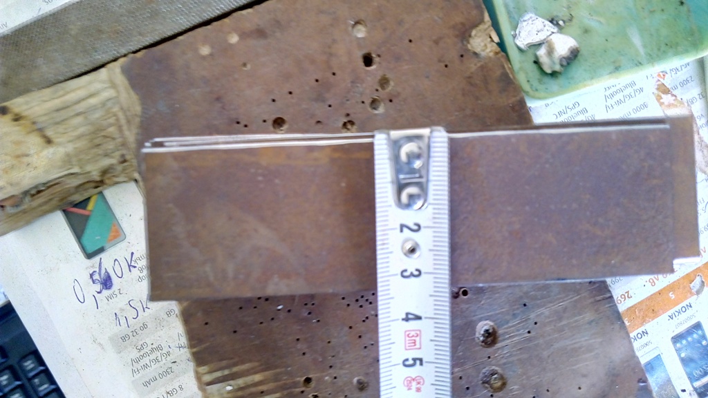

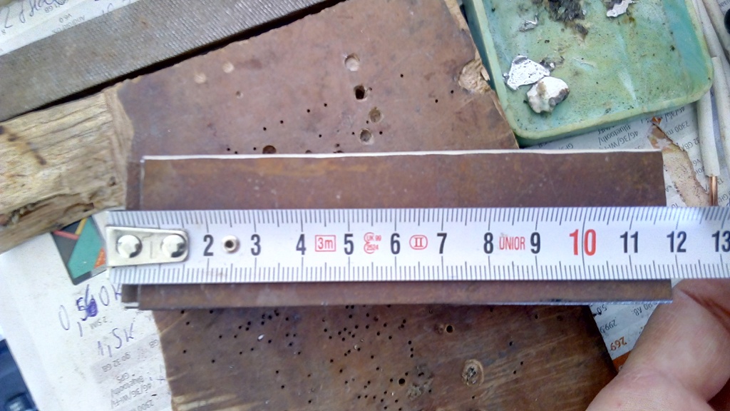

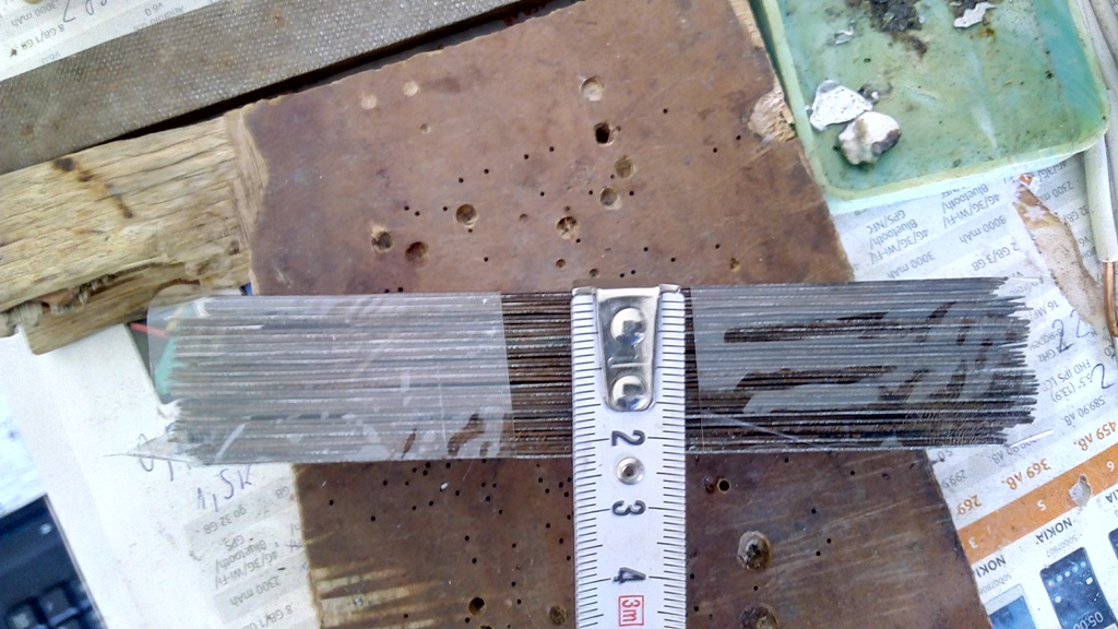

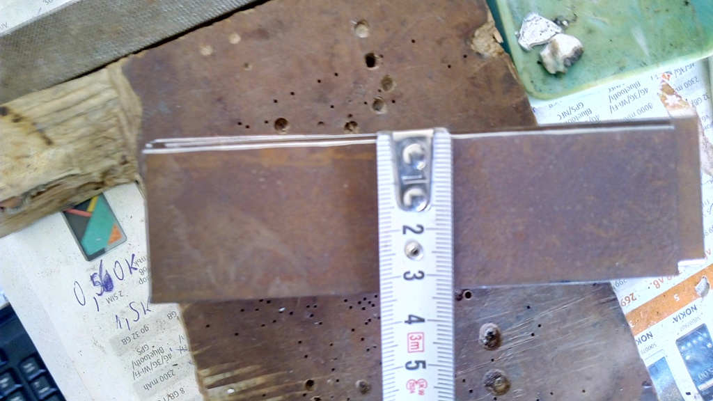

Сечението на магнитопровода 650мм2. Магнитопровода е от топловалцована Si ламарина 0,5мм. Сечението на проводника е 16мм2. Навивките са 24. Индуктивността излезе 70 мкХ. Теглото излезе 980гр. При по-дълго заваряване сърцевината загрява колкото проводника, което означава, че е добре изчислен. При мен загряването достига до към 60гр. Пулсацийте на тока при заваряване са 10А.
Ако се ползва студеновалцована Si ламарина 0,35мм сечението на магнитопровода може да се намали 1,35-1,4 пъти (тя работи на по-голяма индукция).
При мен шината на проводника е изолирана с TESA (изолирбанд - работна температура 90гр.). Ако се ползва проводник с изолация кл. F(155гр.), H(180гр.), C(220гр.) може да се намали сечението на 10мм2. По тоя начин дросела може да се докара до 600-700гр.
Ако се намали индуктивността на дросела ще се увеличи загряването на магнитопровода. При 40мкХ може двукратно да се увеличи загряването на магнитопровода, но при висок клас изолация не е проблем.
При Бармалейската схема без добър дросел не може да се постигне по-голям ток от 130А-140А, също така работата на по-малките токове (под 40-50А) според мен е по-добра с дросел.
Или ако работим от 40А до 130А при Бармалейската схема може и с 10-20мкХ дросел.
Може би най-оптимално е около 40мкХ ( пулсацийте на тока май бяха 15А). По руските форуми най-много използват тази индуктивност за дросел. При размерите на моя магнитопровод при 18нав. се получава 40мкХ. Индуктивността зависи от квадрата на навивките. Или искаме индуктивност не 70мкХ, а 70/4=17,5мкХ намаляваме навивките 24/2=12нав. При 4 пъти намаляване на индуктивността се намаляват 2 пъти навивките (това е грубо ще се намали и височината на намотката от там има корекция на 1-2 нав.). При по-малки индуктивности от 40мкХ трябва да се използва ферит за магнитопровод, защото амплитудата на хармониците е голяма и загубите в Si ламарината нарастват доста. При по-големи от 40мкХ - Si ламарина (тя се насища при по-голяма индукция от ферита). При насищането получаваме дросел все едно навит без сърцевина, това може да стане при големите токове.

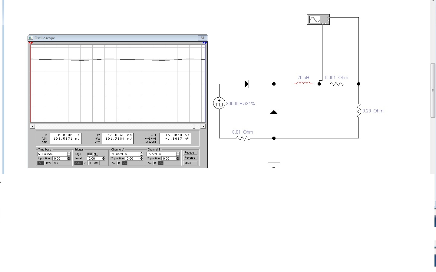

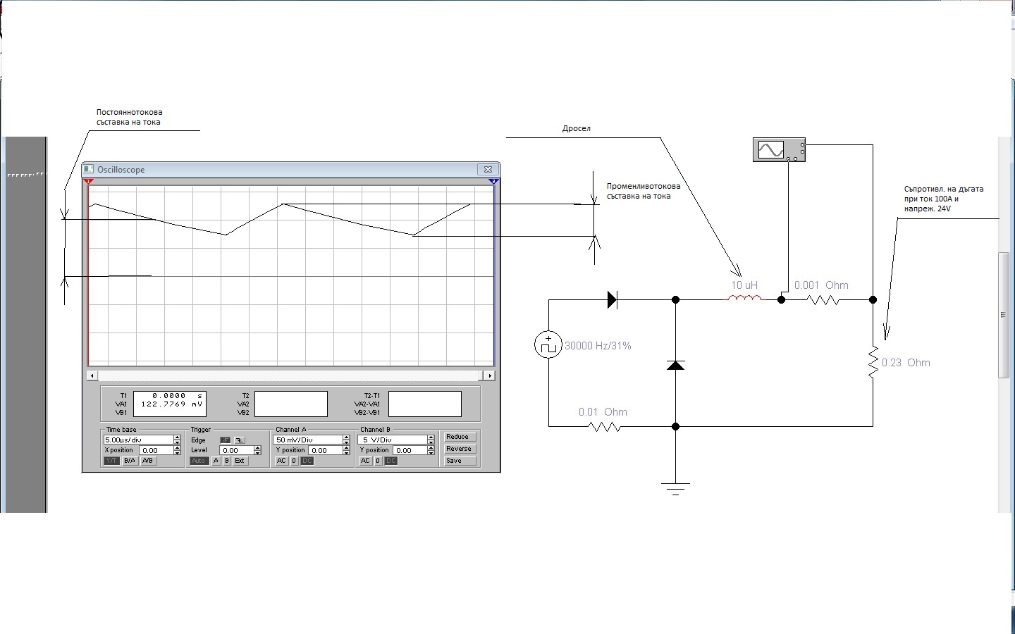

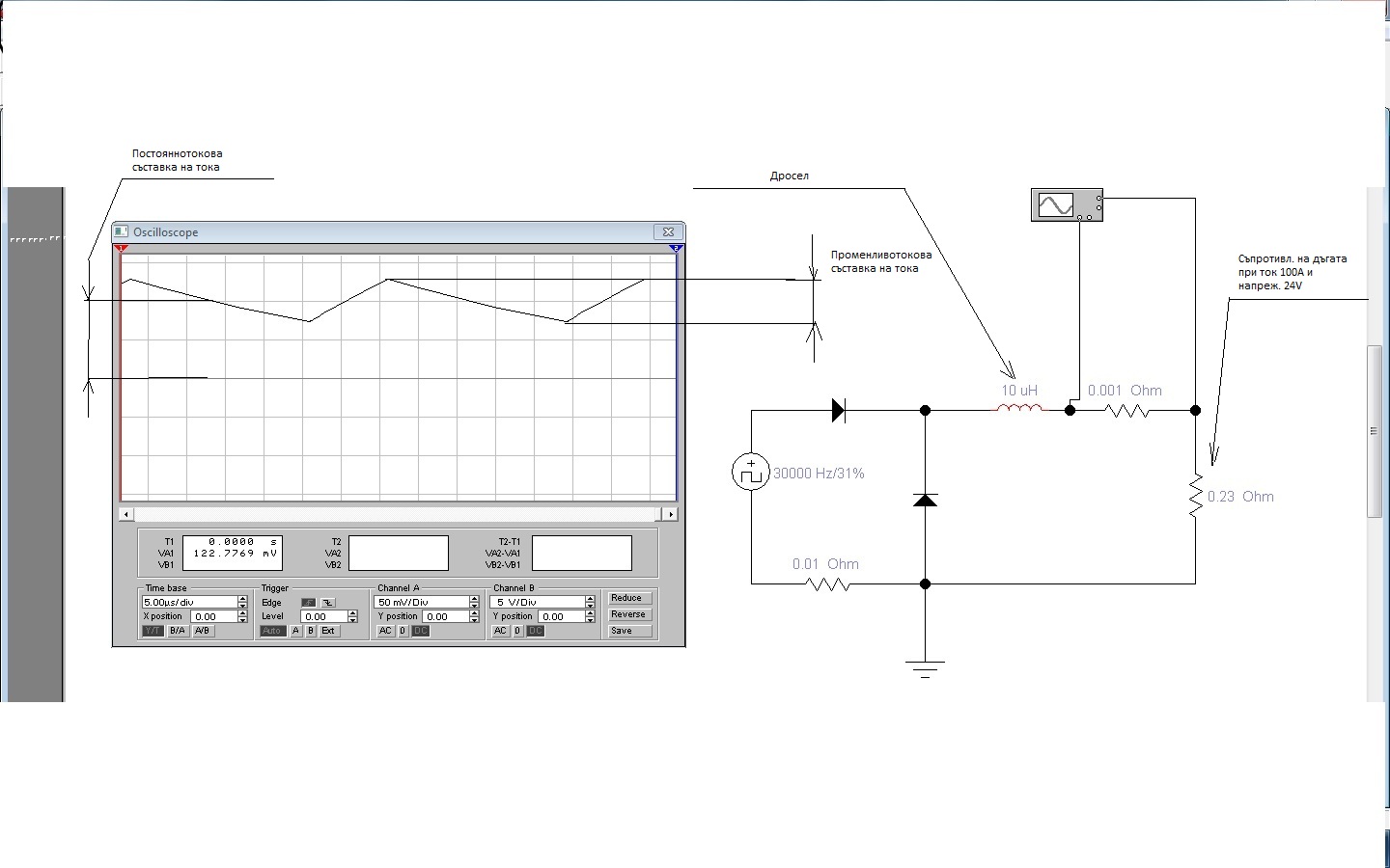

А ти на какво казваш пулсаций на тока?? 10-15А от какво идват?? Ще разясниш ли?? Благодаря :)
Пускам по-долу формата на тока при Бармалейската схема с дросел 70мкХ и 10мкХ.
yangi - специалист
Не знам защо, но горното изображение е с орязано качество. При мен е наред. Горната графика на осцилоскопа е със 70мкХ на нея промеливотоковата съставка е 10А. На долната е около 55А.

Да ясно Благодаря ти! :) Но всъщност ти така мериш слабото напрежение пред резистора.Разликата между потенциала пред и след резистора.Аз знам че единствения начин да се измери тока е измерването на неговата сила,сиреч силата на магнитното поле което поражда.То и амперметрите това мерят ,силата на магнитното поле което поражда тока.Не е ли така? :) Сложи някакъв капацитет успоредно пред диодите и да видиш как пулсацийте на тока ще намалеят :wink:
yangi - специалист
пон юни 11, 2018 9:20 pmАБВ потребител написа:
Така измервам напрежението в/у резистора (не пред резистора). Напрежението породено в/у много малко съпротивление (шунт) е пропорционално на тока. В случая осцилоскопа е на обхват 50mV - имаме 2 клетки = 100mV. От тук по известната формула I=U/R, I=0,1/0,001=100А.
Амперметрите не мерят манитно поле.За това се използва датчик на Хол, които преобразува магн. поле в напрежение. Всички амперметри са волтметри, които измерват ниско напрежение в/у някакво шунтово съпротивление. Повечето уреди измерват напрежение (дадена величина се преобразува в напрежение) , но това се учи в измервателната техника. Просто уреда показва друго например - ампери, омове, температура и т. н., но той мери напрежение.
Има специални уреди, които правят изключение, но това е друга тема.
АБВ потребител - специалист
Имах предвид амперметрите със стрелки .Отварял съм няколко и вътре е едно и също,електромагнит който въздейства на стрелката.Но всъщност си прав така е за да влезе по голям ток в намотката на електромагнита трябва напрежението да се увеличава,иначе няма как.Схванах Благодаря ти! :) А след това като направиш измерване на тока с амперметър съвпадат ли стойностите??
