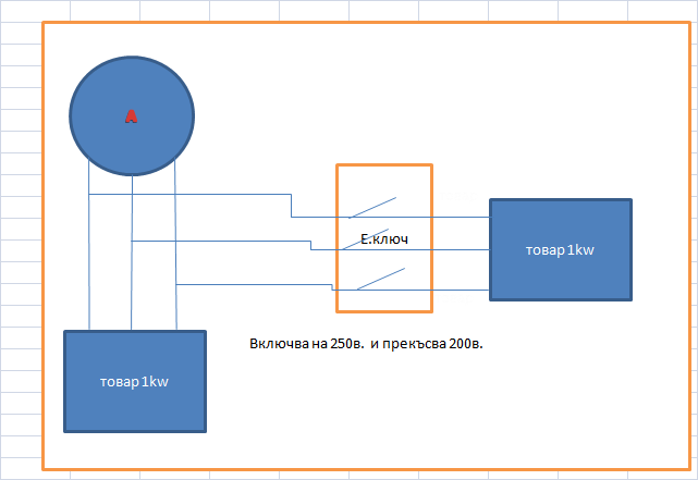

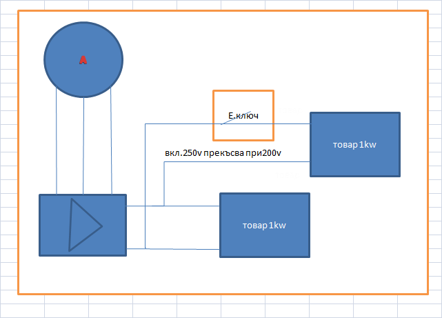

Дадох ти схеми дето не следят нищо и ще работят перфектно от 20 до 320 волта.
Първо направи блокова схема на това което искаш да захранваш с генератора. Входните данни - напрежение от - до. Товара какъв ще е - нагреватели или акумулатори, или комбиниран. Параметрите на акумулаторите ако ще ги има. И тогава може да обсъждаме конкретна схема.
dnai
- Мнения: 45

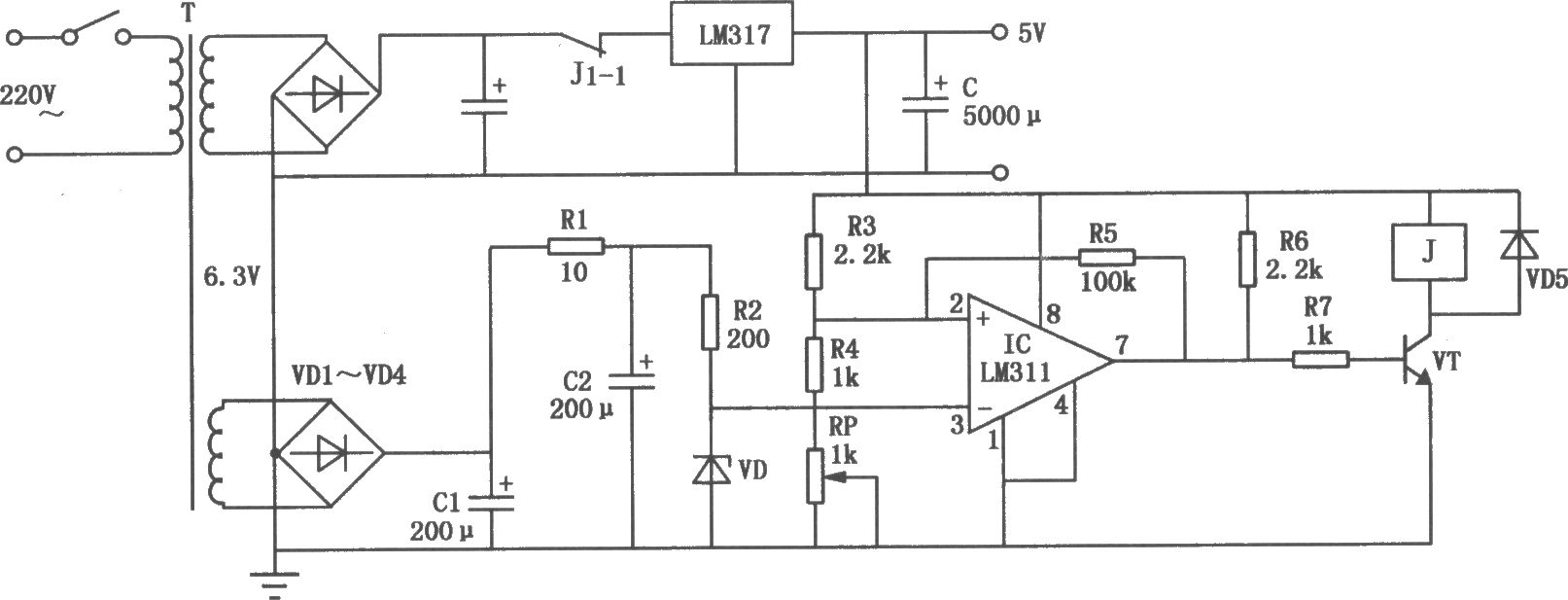

Ето това мие нужно ,ако вместо ключ може да се регулира плавно и автоматично вторият нагревател следейки входното напрежение ще е супер.аз вместо ключ сложих димер и го въртях ръчно ,става много добре
едната схемичка е с изправител другата с трифазен товар щеги реализирам и двете.
но ако не може автоматично слагам 555 или lm311 и ще стане ключа ,това мога .
