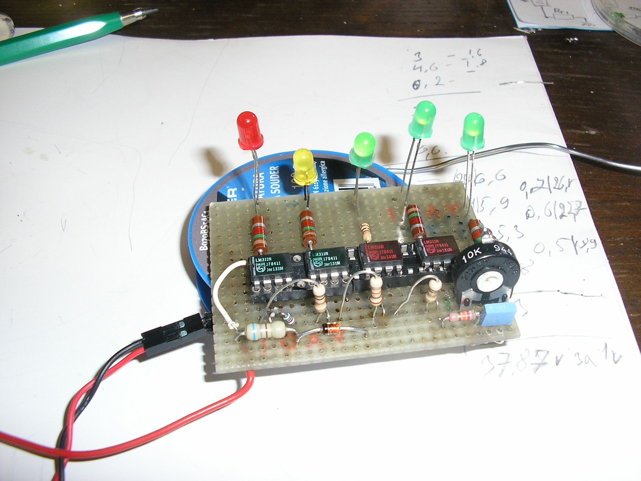

dnai - специалист
Здравей те, аз от механиката не съм се отказал това мие професията знам и плюсовете и минусите .
Именно затова гледам да я заменя където е възможно с малко електроника , трудничко е за мен но с малко четене ще стане. Пък и имам време цяла година що да бързам .
та ето до къде стигнах:
Компараторчетата превключват през 20в. от180 до 250 та ключа вече го има от тук на татък ще е по лесно .

dnai - специалист
Супер е , ако можеш и излишната енергия да прихванеш!
edemy2001 - специалист
Благодаря! Би могло този товар да се направи като нагревател за бойлер примерно или да се направи отоплителна печка. Не е проблем това.
