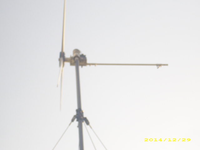

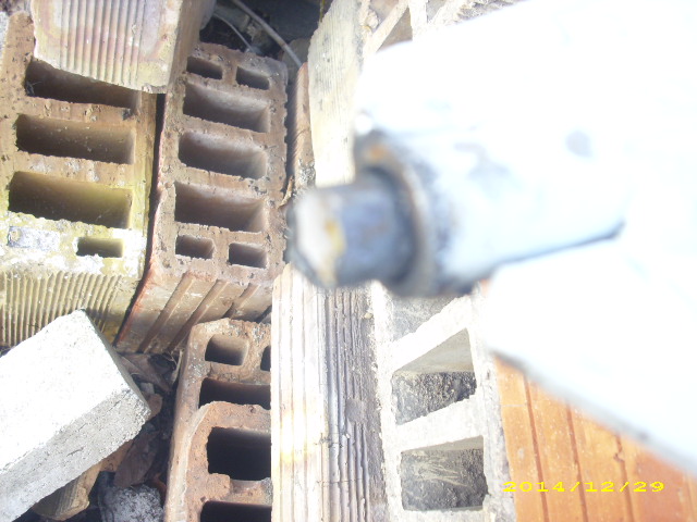

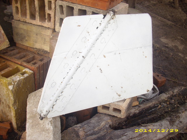

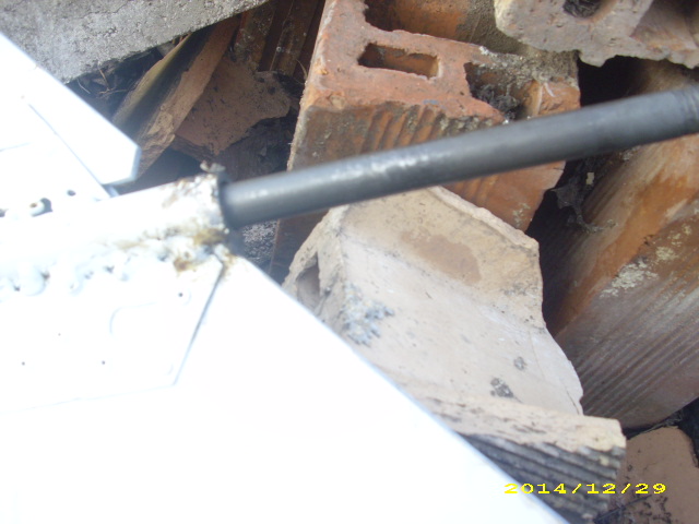

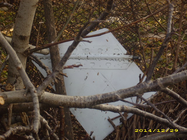

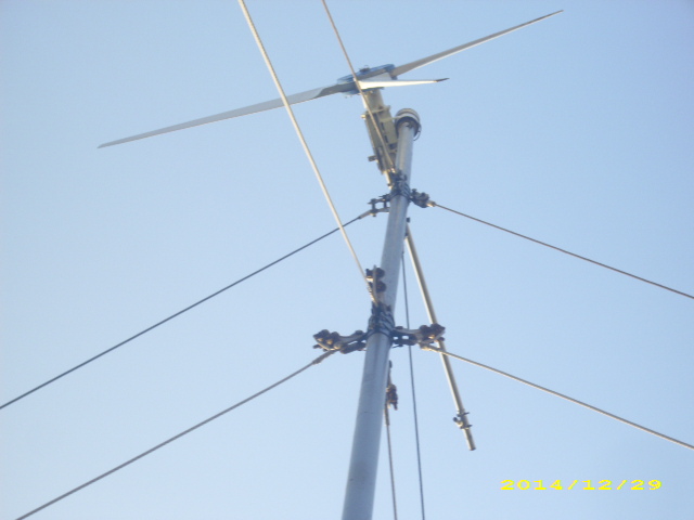

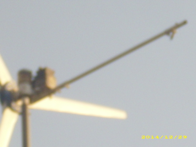

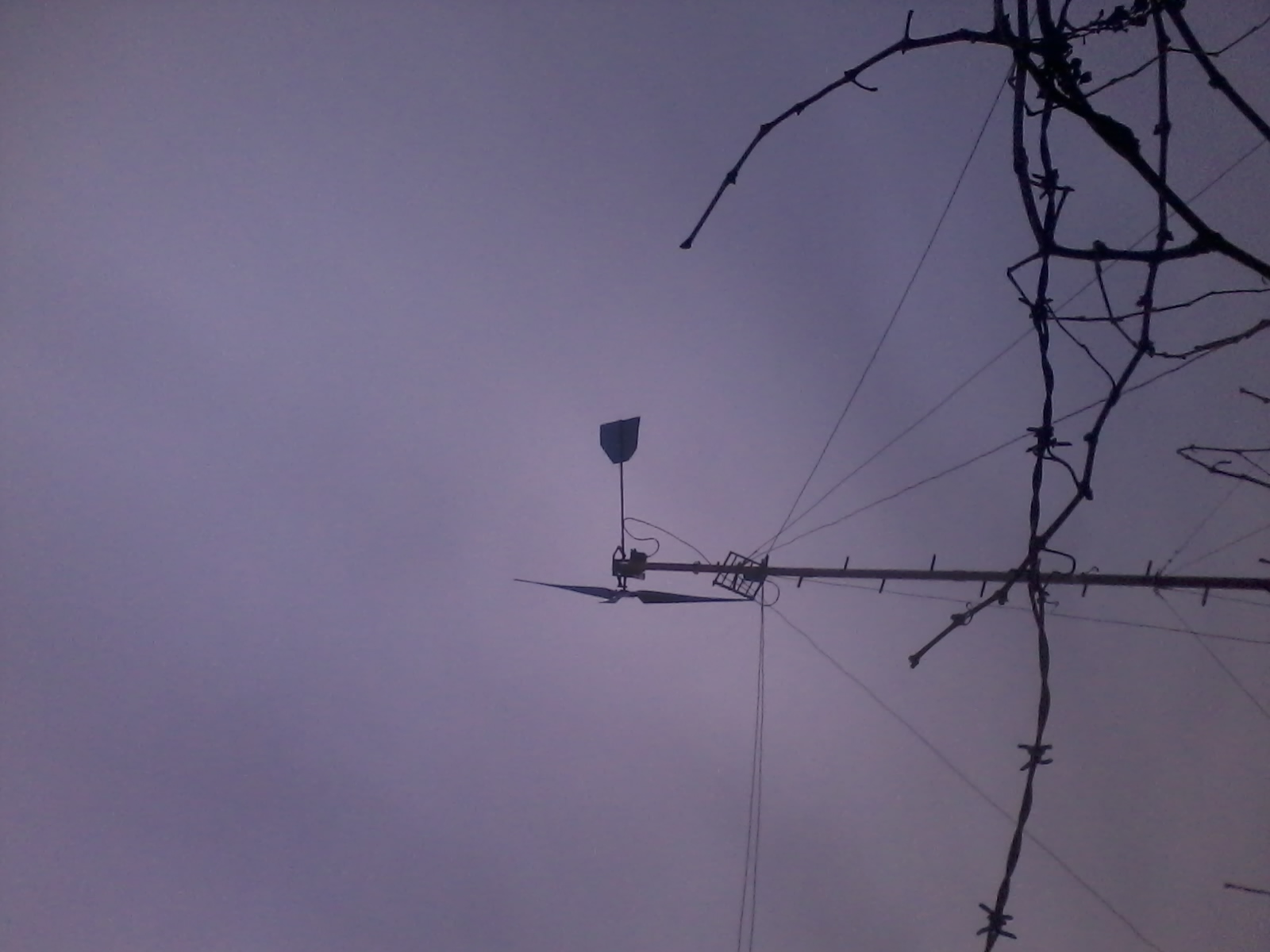

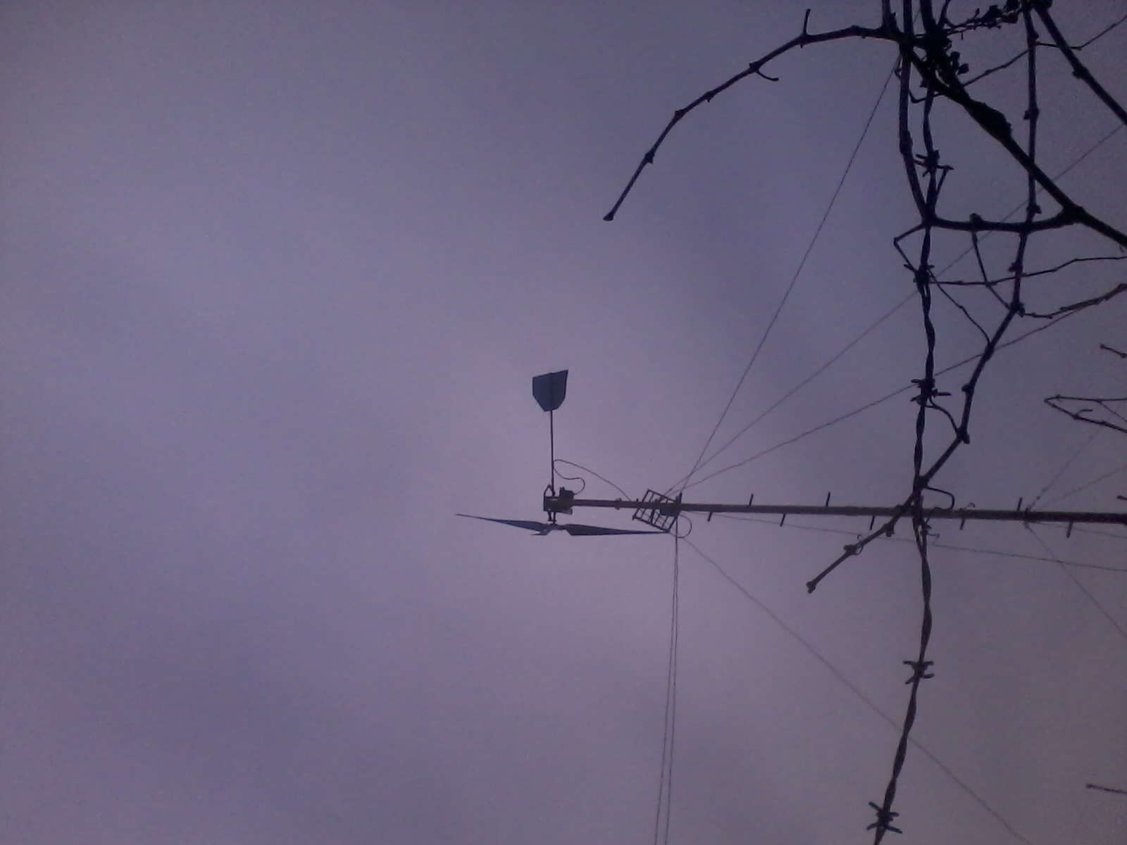

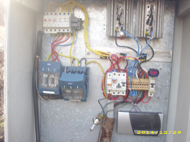

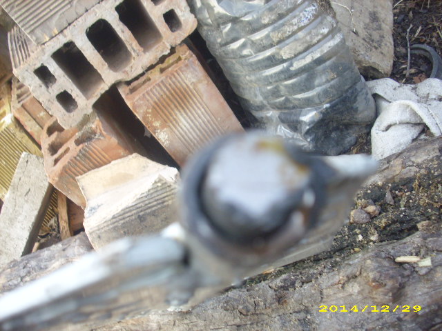

Сега ако се постопли ще го сваля и ще отремонтирам .Само дето не ми е узряла идеята
как да направя нещо по здраво .Може би ще намаля и диаметъра на пропелера този се контролира трудно .Но перата пак ще направя от смърч.

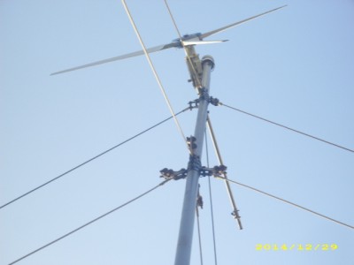

dnai - специалист

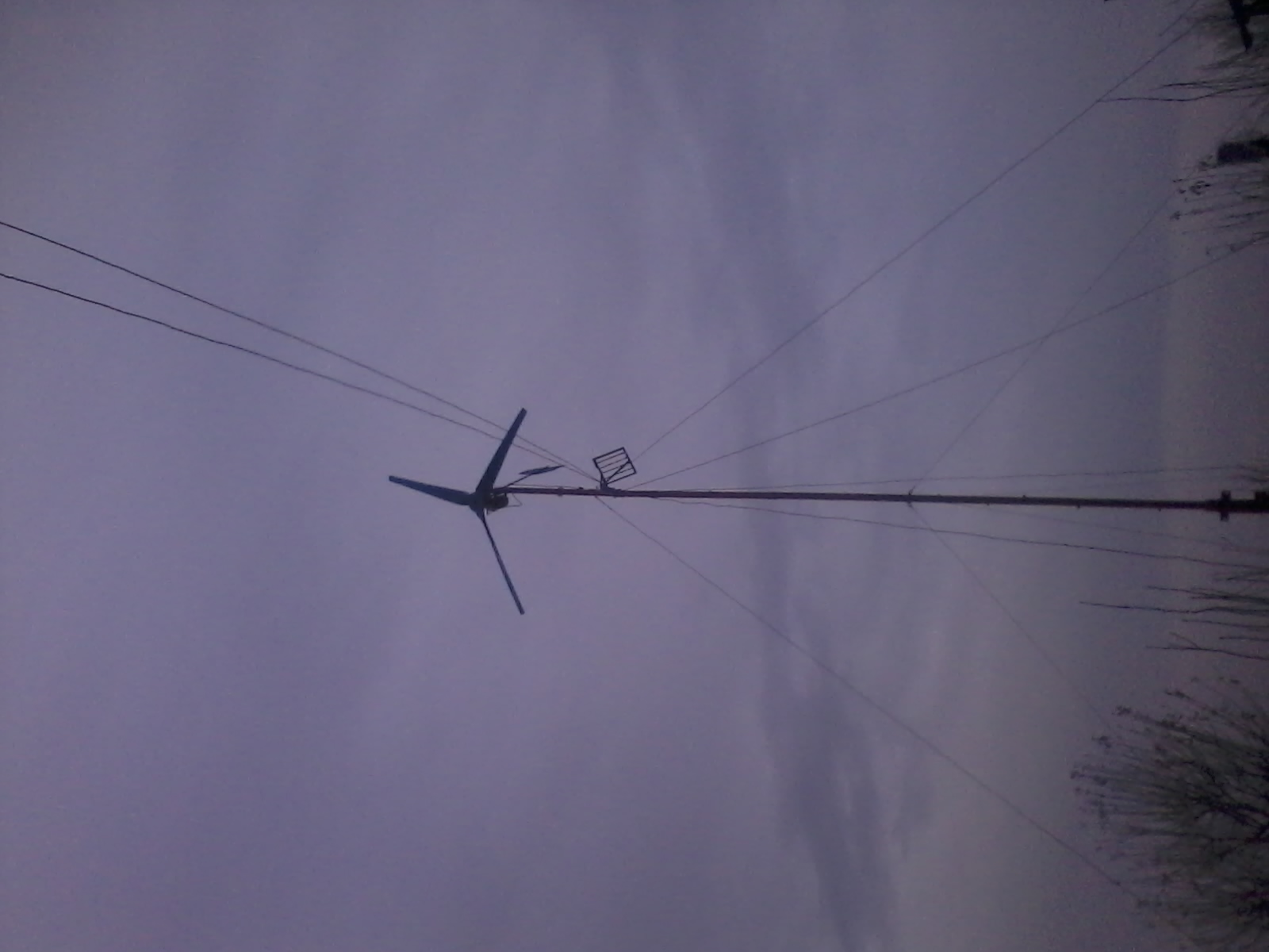

Да снимките наистина не са от последните дни,само последните две показващи силата на вятъра са са от 5-ти януари .

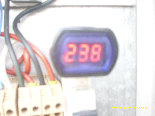

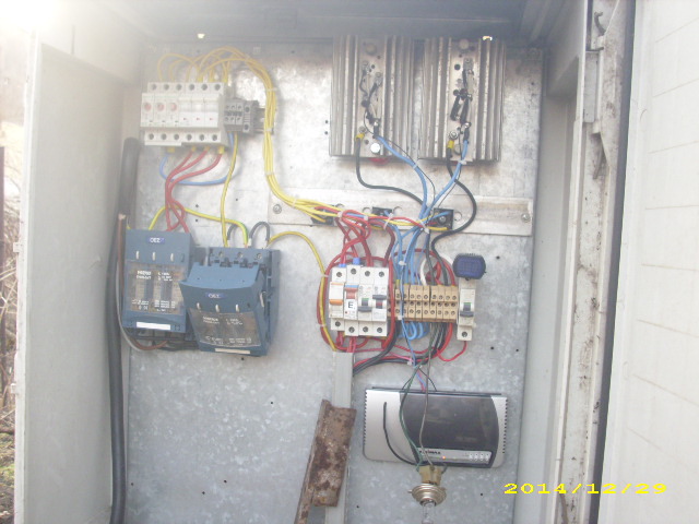

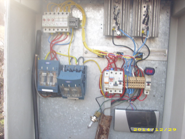

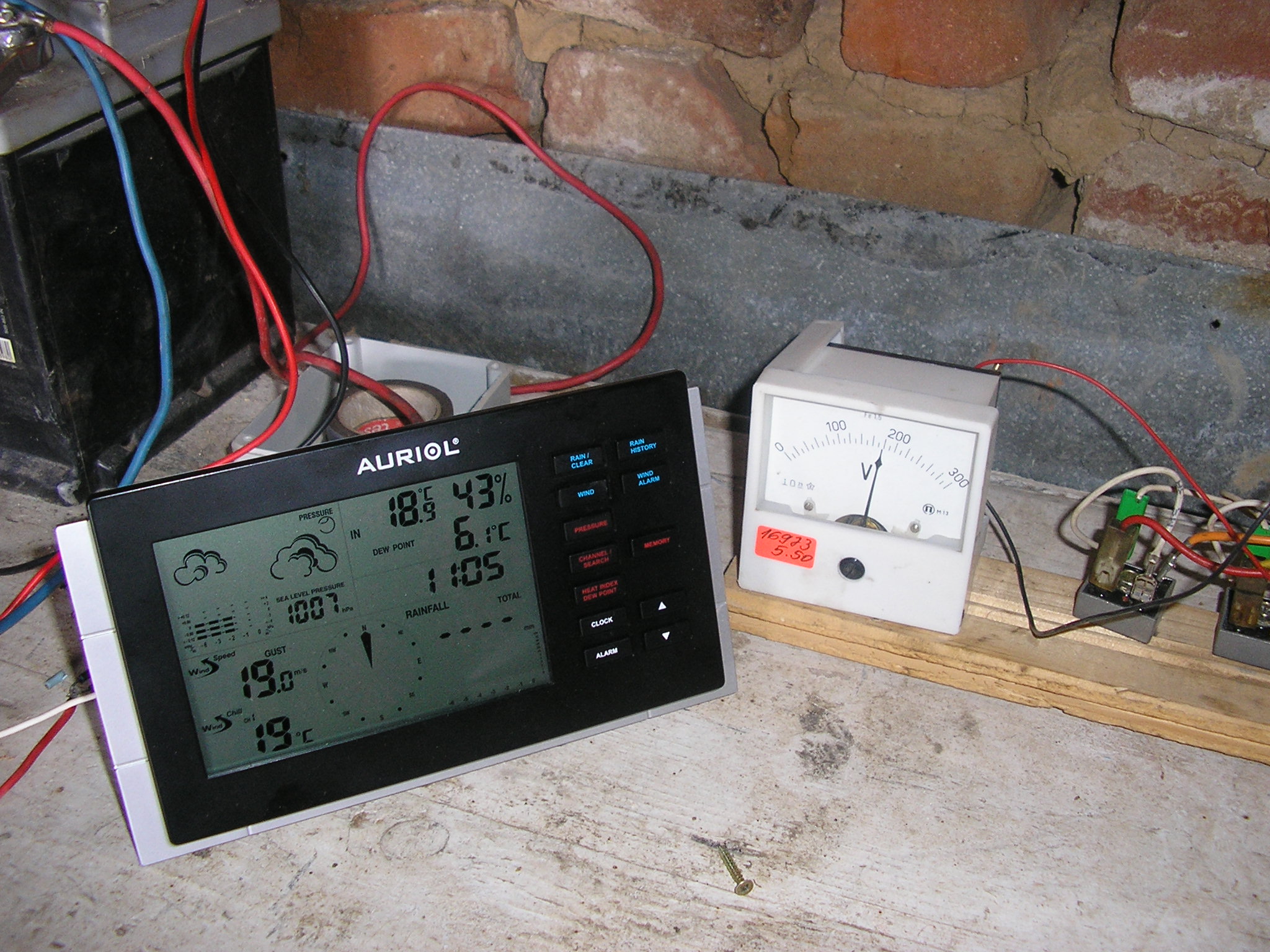

Съжалявам не правя снимки всеки ден но ето ви от тази сутрин,всичко си му е на ред .
А вашата опашка се е откъснала може би защото е закрепена само в основата си би трябвало да има две упорни точки, а вятъра от 1-ви до днес не е надвишавал 14-15 м/с .
032.JPG ето един стар вятър но и той не е предела работил съм и на 25 м/с но нямам снимки

Колега аз живея в гр. Твърдица където вино кара воденица... А вятъра тук е същински ат....
Това с виното е майтап но за ветровете е ИСТИНА ти казвам истина .На 31 12 2014 срещу 01 01 2015 измерих 18 м/s на 01 01 2015 сутринта 24,9м/s до 28,4м/s на 05 срещу 06 1 01 само за няколко часа
35.1м/s и още няколко дни няколко пъти по-слабо от тези стойности но направи много поразий строши стъкла отнесе фотоволтайци свали керемиди от доста къщи .Само на 10км. от нас времето беше друго ''по-тихо'' ама пак си духаше доста здраво.Явно при вас е било по тихо. За кошовете по улиците бяха като чашки за кафе и доста коли пострадаха от това .Дай малко тт данни за твоя генератор.Изглежда добре .

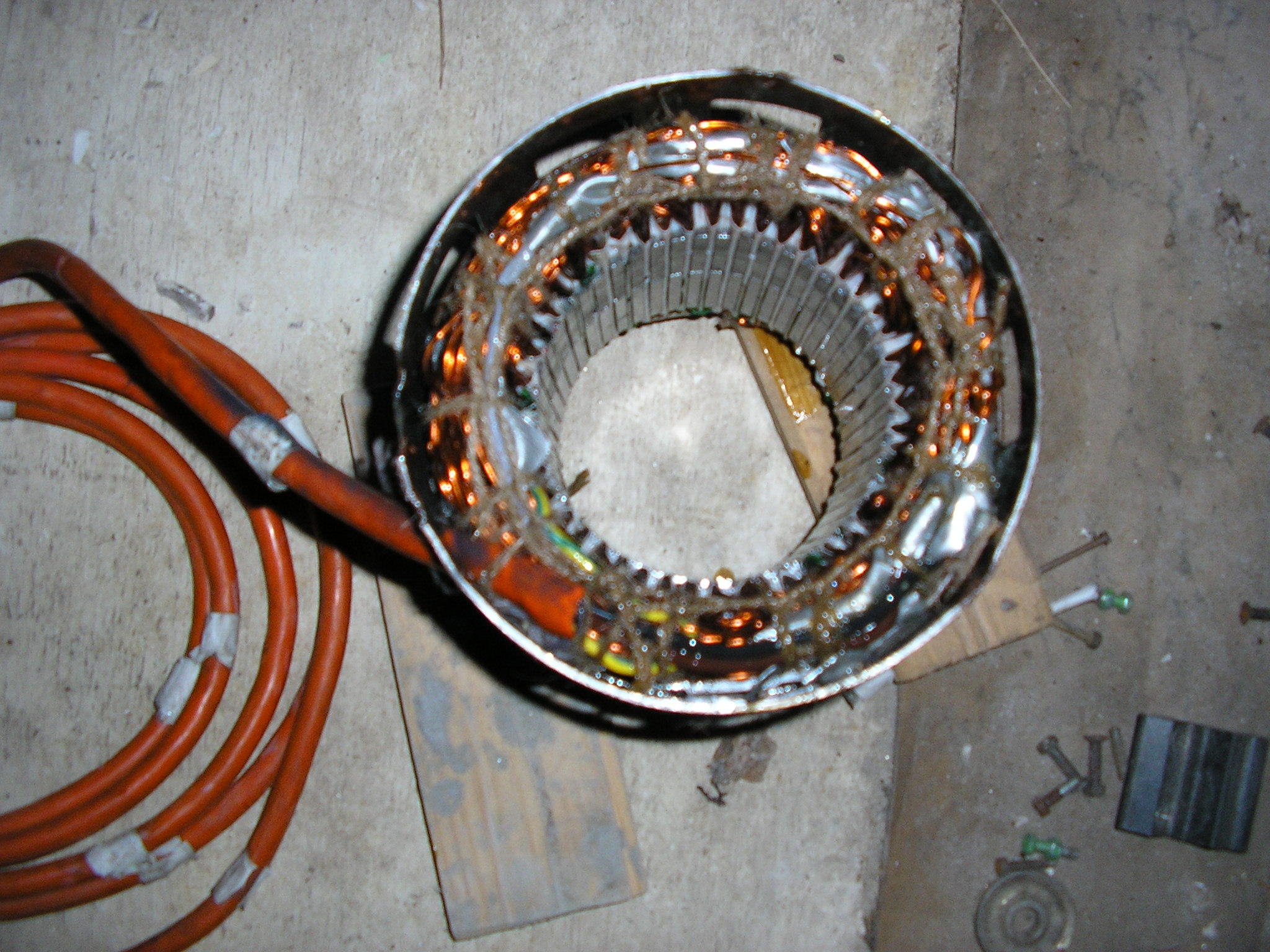

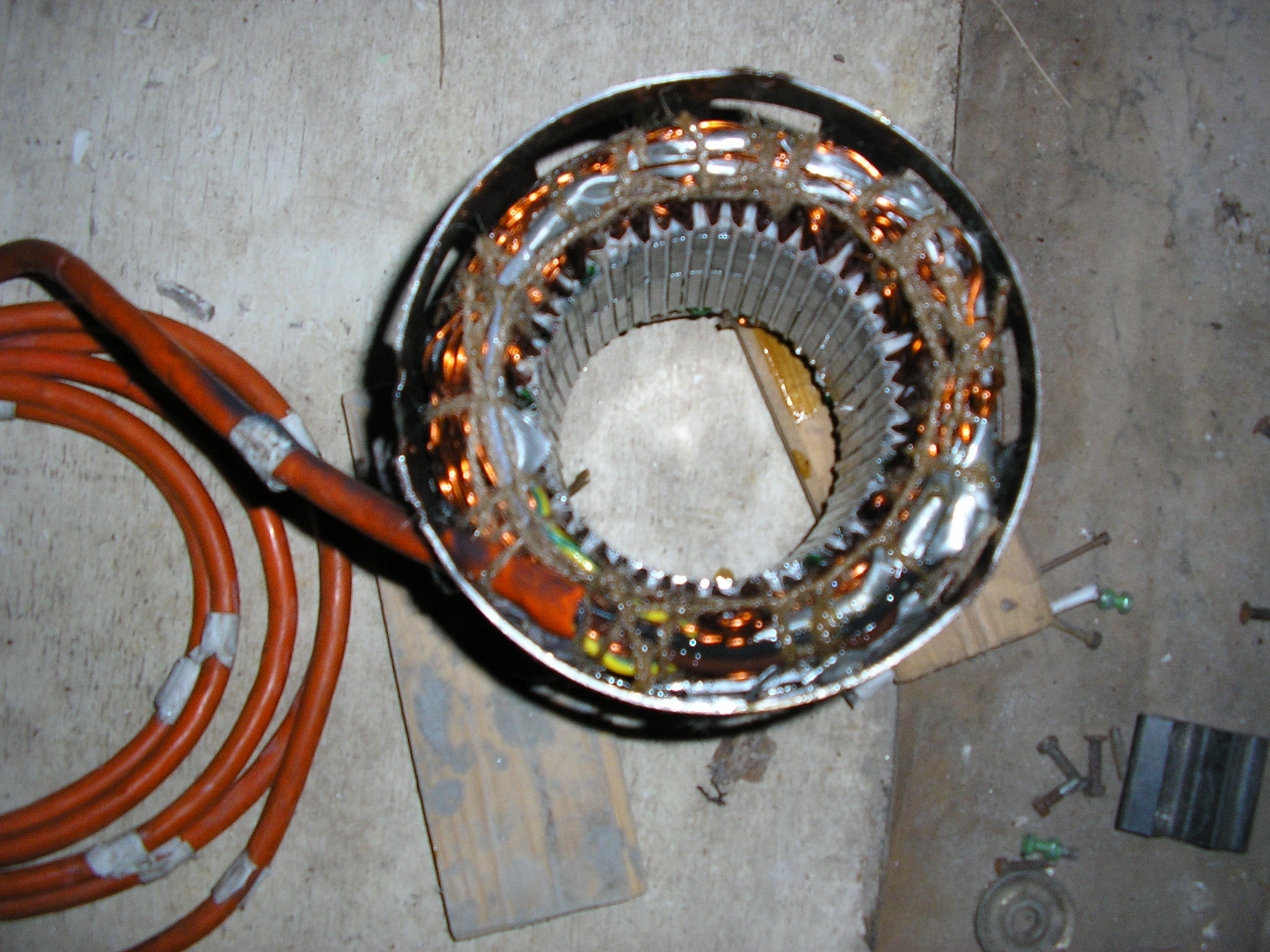

данните на генератора съм ги пуснал някъде на задните страници ,турбината е с диаметър 3 м. напълно изчистена конструкция
работеща твърдо срещу вятъра без никакви отклонителни системи , оборотите на турбината са до около 350 подържат се единствено чрез товара върху генератора .
сашо р н - напреднал

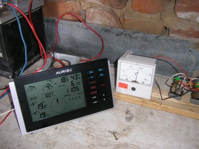

Колега това монофазно ли е ? Моят е трифазен .

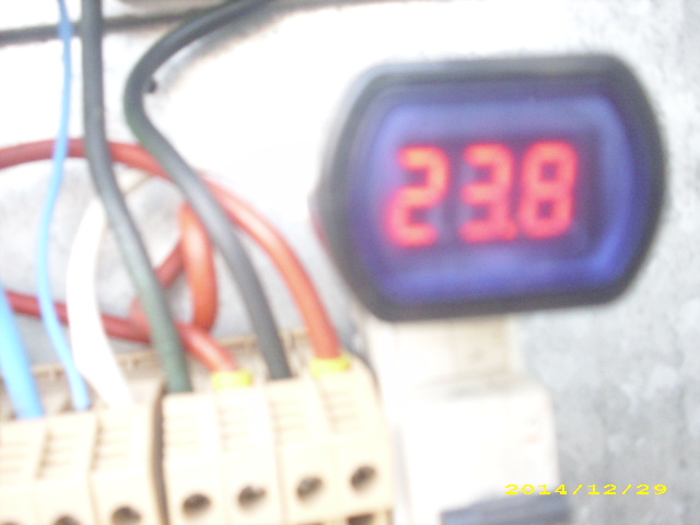

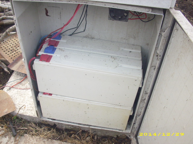

До ден днешен най голямата стойност на тока която съм засичал отдадена от генератора към акумулаторите е 39А при 28.8V .Мисля че това е максимума на генератора .
