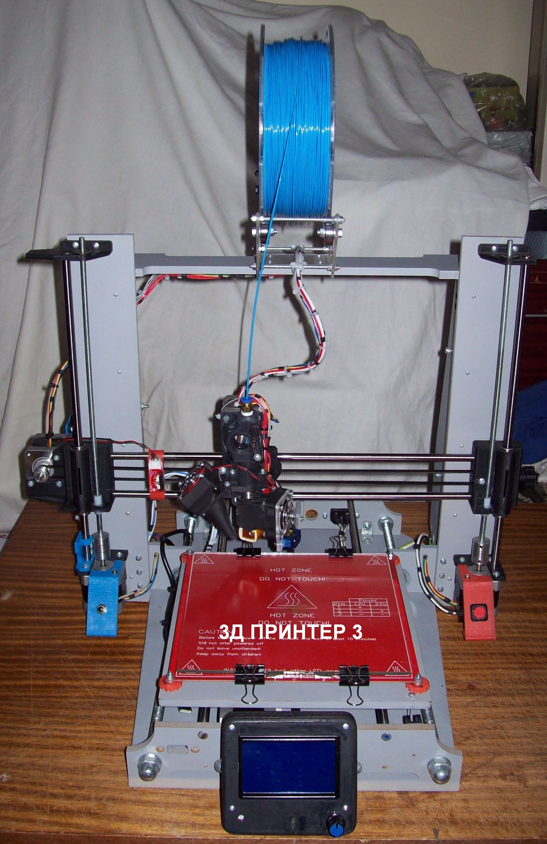

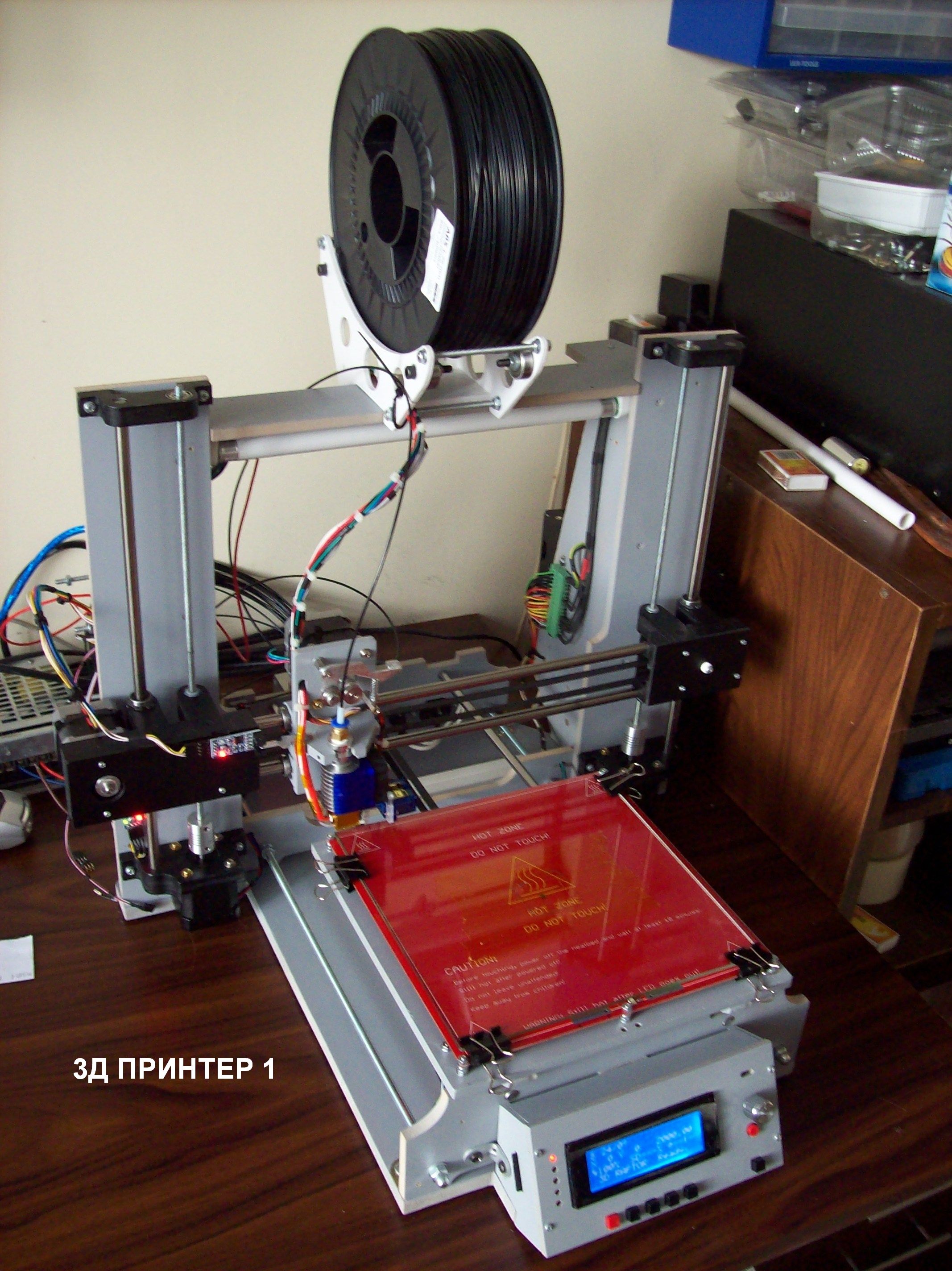

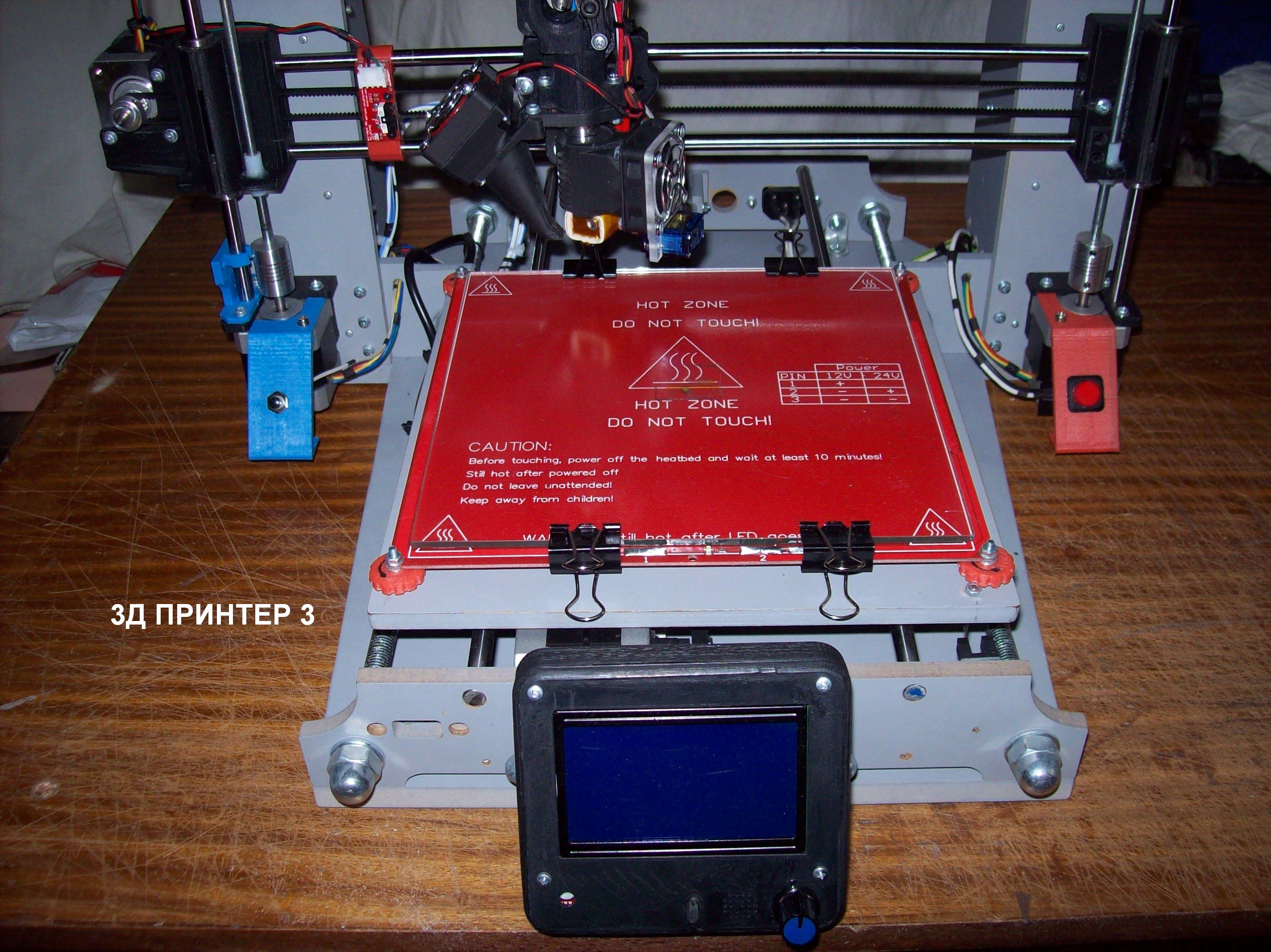

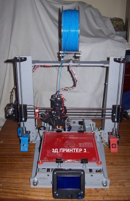

Ето няколко снимки на моите принтери.
Не са много качествени но с такава техника разполагам :-D

Тази макара не може ли да седи стационарно някъде долу и встрани, вместо да се мандахерца насам-натам? :) Вероятно не натоварва съществено механиката, но ми се наби в очите.
STEPER - специалист

По принцип може да си я сложиш където си поискаш за да не се "мандахерца насам-натам" но все пак трябва да се
спазят и някакви изисквания.Не си забелязал,че макарата с филамента е поставена и лежи на 4 лагера,
тъй като пълна тежи 1100-1200 грама.Това позволява на екструдера без никакво усилие сам да си дърпа нишката
колкото му е необходимо и без това да влияе на качеството на печат. Не без значение е и това,че бързо и лесно
може да подмениш цвета на нишката и по време на самия печата.От теб се иска само да натиснеш копчето "PRINT FROM SD CARD"
и спокойно да си вземеш биричката и да седнеш пред телевизора да си гледаш олимпиадата без да се интересуваш от нищо. :-D :-D :drinkers:
На това му викам аз - Добре свършена работа :wink:

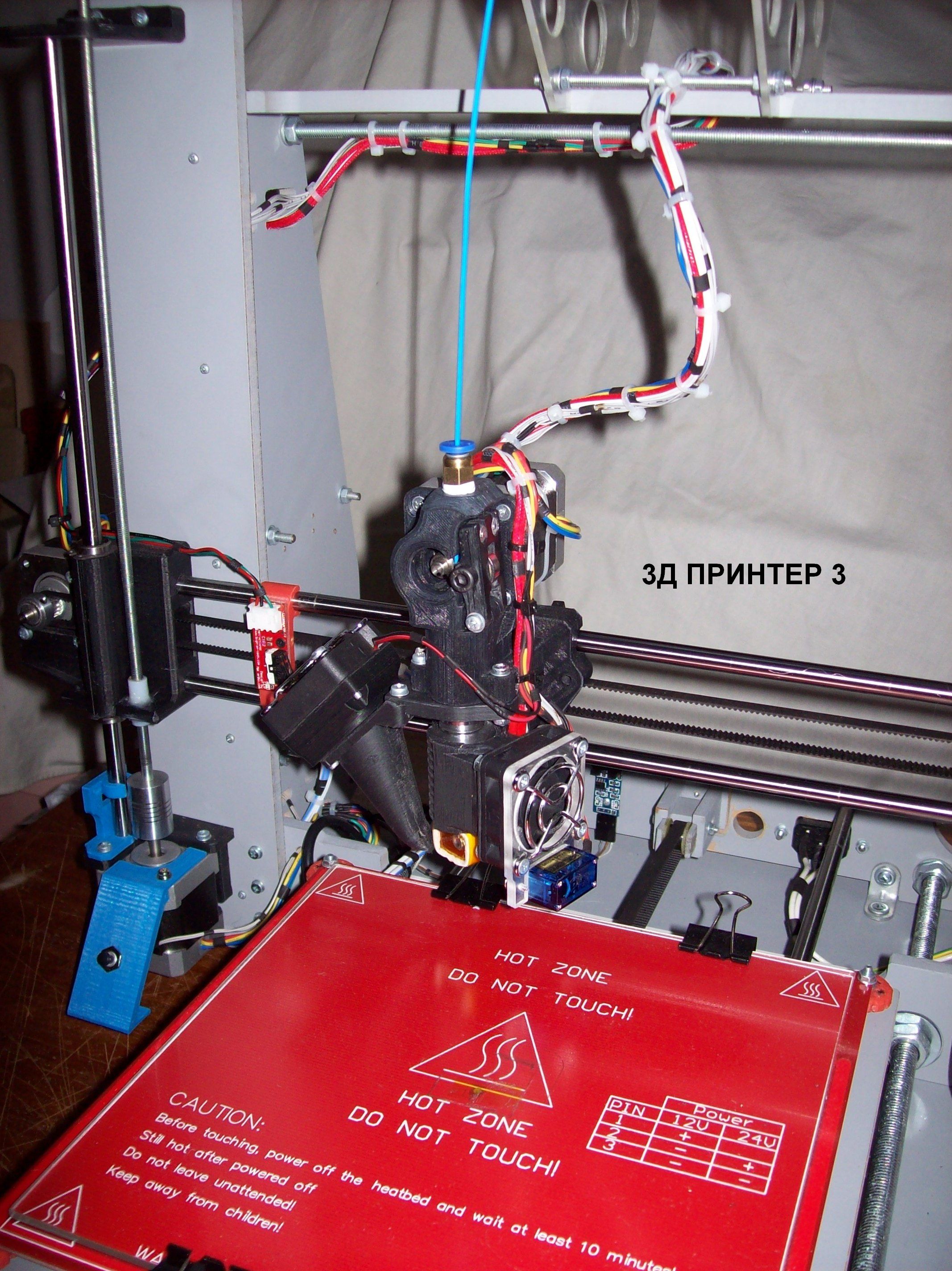

Тоя първия, в текущото си състояние може ли да печата? Че нещо не виждам мотора дет прибутва филамента. Или ако има мотор, не виждам тефлоновата тръбичка. Малко повече информация ако може за него, ще ми е интересно.
Не зная доколко "несериозно" е. При никакво натоварване, издръжливостта е в доста приемливи граници. В смисъл печата е добър. Резултата е повече от приемлив. След като отпечатах редуктор и той си работи приемливо, за мен е повече от достатъчно. В крайна сметка пак ще кажа... важен е крайния резултат. Успях да отпечатам кубче с размери 2х2х2 и реално беше 2.01х1.98х2.00 (или нещо в тия граници). На къси разстояния алуминия е доста здрав. Наистина ще видите зор да ме убедите, че алуминиевите пръти произвеждат некачествен резултат. На снимките се вижда. Ако искате мога още една две да постна преди да съм сменил прътите. Аз така и така ще го "прибирам", че в момента кабелите висят все едно обемен монтаж съм му правил.

Този "първия, в текущото си състояние" е отпечатил всичко за останалите два и не само за тях.В списъка са детайли за 3Д скенер,Лиман екструдера,
зъбни предавки, три екструдера които се трудят в приятели и още много други неща.
Ако увеличиш снимката ясно се вижда двигателя зад екструдера.
Тефлоновата тръбичка не е необходима защото е директ драйв.Всичко по конструкцията е класическата Prusa i3 защото не съм искал да откривам топлата вода.
Материала за него е MDF,качествена шпилка 5 мм за Z оста с безлуфтова тефлонова втулка,двигатели NEMA 17
от по-дългите - 42х42х48 мм. и т.н.Краткото видео което съм качил в DOX.bg - http://dox.abv.bg/files/listtree работи именно този първият принтер.
Детайлите за него съм ги правил на CNC тъй като нямаше кой да ми ги принтира но CNC-то съм го правил аз.И при него основният материал е MDF :) :wink:
