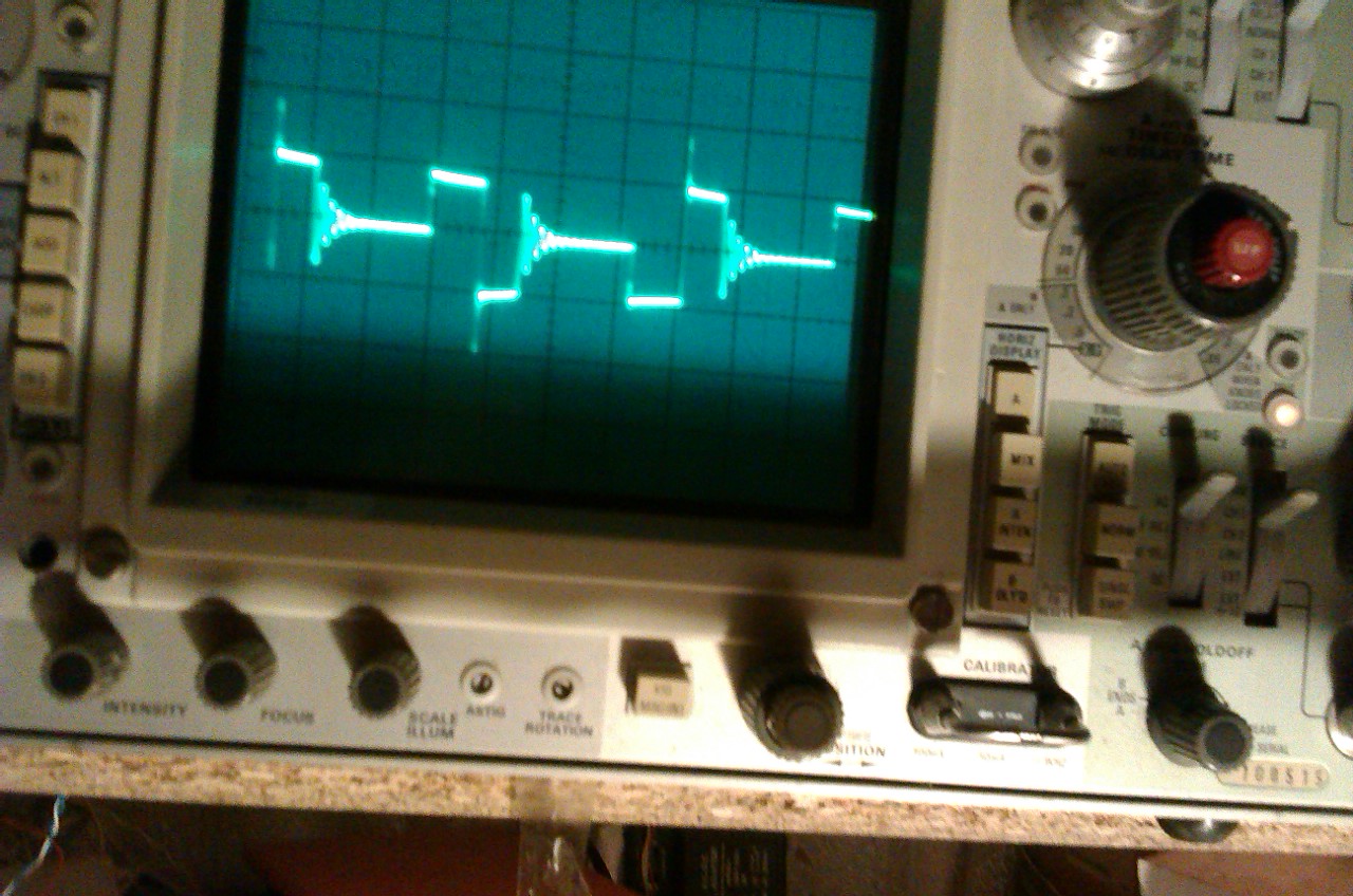

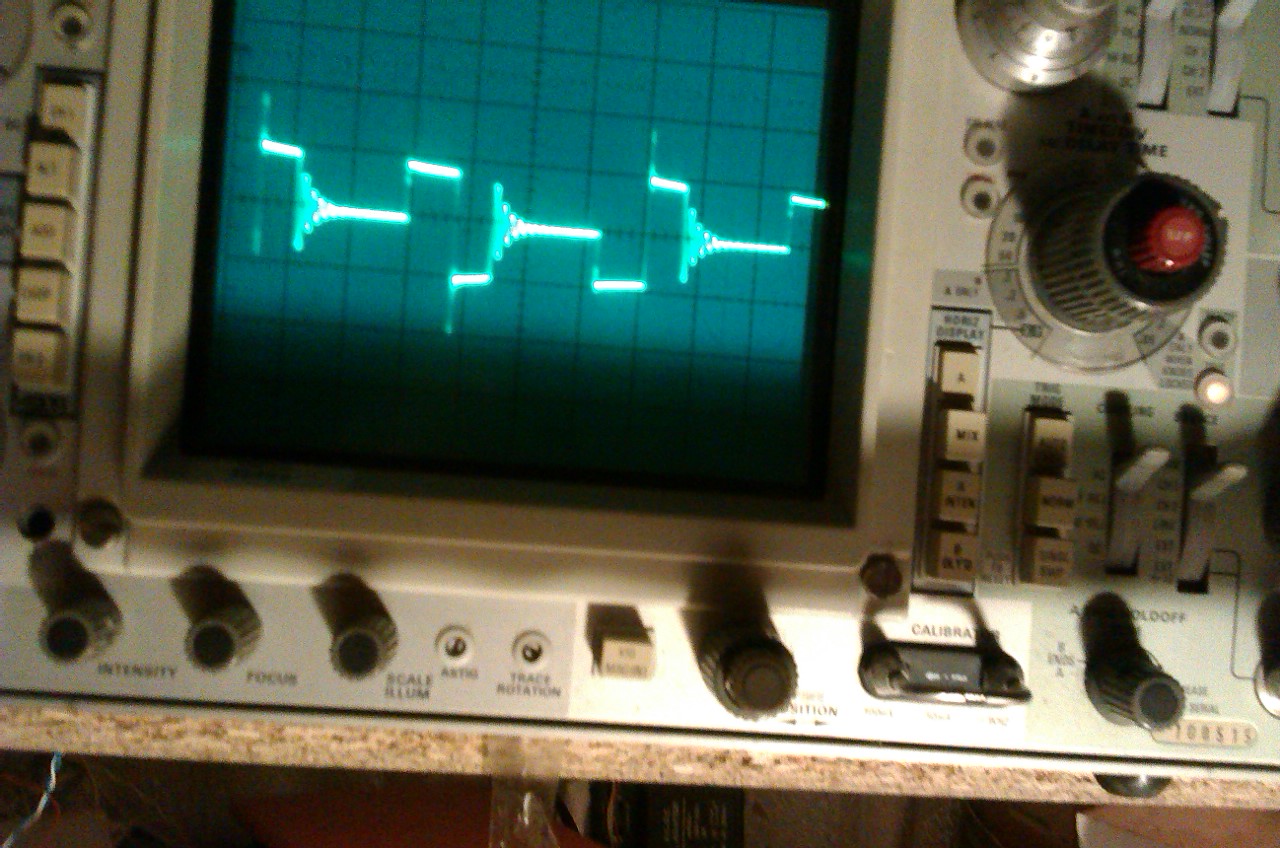

Лошо :)
Мойте са все 'кривоъгълници' :D
И честотата въртях , и все същата картинка, не се увеличават или намалят грам.
Това говорим при товар на вторичната страна, и минимално запълване на ШИМ-а.
Когато е на празен ход си е чисто всичко :)
АБВ потребител - специалист
Щом заварява и не прекъсва дъгата ,значи ще работи.Под товар е нормална тази графика.Аз мислех че на празен ход имаш тези осцилаций.Важно е да няма големи пикове в напрежението за да не ти пробият диодите.Смело напред! :)

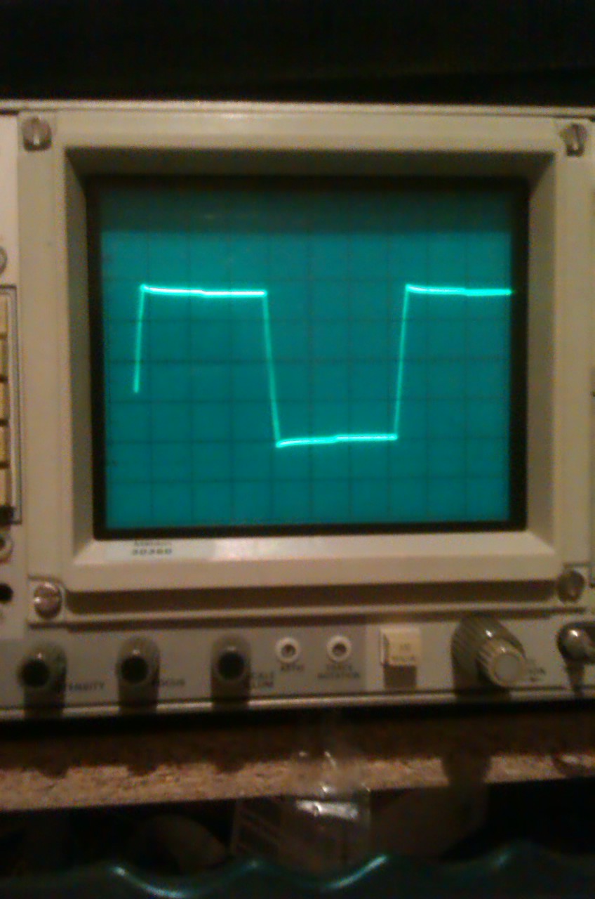

emsy - специалист
Aaa, явно не съм бил ясен в обясненията.
Успокоих се :)
Благодаря ти !
Наистина това е под товар, заварява си добре според мен,

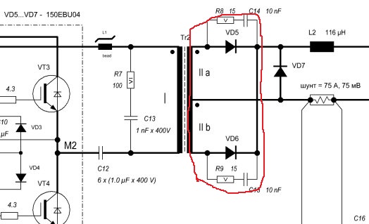

Все пак възможно е да се получава трептящ кръг между вторичната намотка и кондензаторите на снуберите,от там да иде всичко.Аз затова ти казах да сложиш по големи резистори там.Но както и да е, нама проблем и така да е. В тази верига която съм очертал в червено тече променлив ток,но е малък. Но от друга страна може да се появят пикове в първичната намотка.Най добре недей го пипай щом работи и това е.

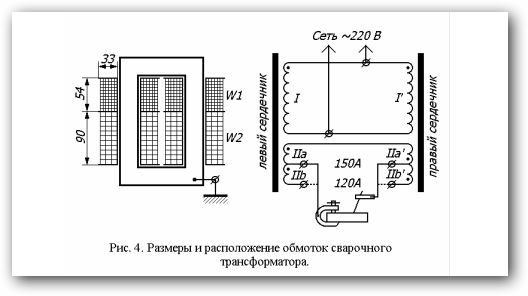

Като стана дума за трансформаторна машина , виж колко лесно става :)
и съответно с дросел :)
