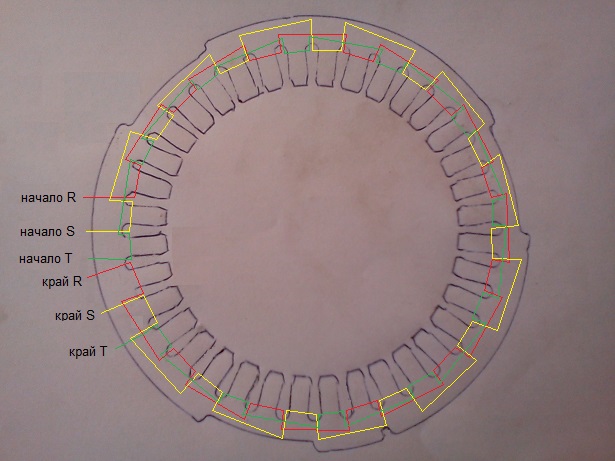

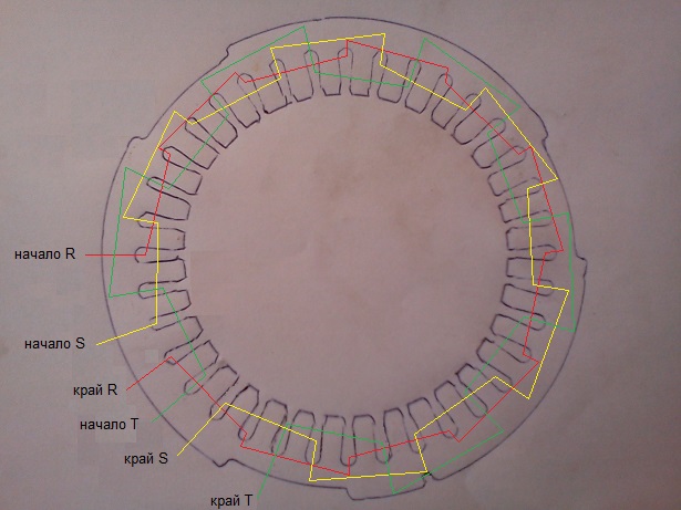

...някой питаше за схемата на навиване на статора!
12 полюсния е с по малко котвено залепяне респективно вибрации. определено е по добрата конструкция!
24 полюсния е с около 30% по-малко мед.
статор с 36 канала и 24 полюса
статор с 36 канала и 12полюса

....на първият чертеж виждам 6 полюса, на вторият 3.... можеби бъркам или недовиждам???...

Бъркате чифтове с брой полюси, но и така бройката на автора не излиза, да
dj_marti79 - специалист
Фиг.1 - 24 полюса - 12 магнита "S" + 12 магнита "N". 2 съседни "S" и "N" магнита (полюса) покриват 3 съседни дилки - по една на R,S,T фазите положени "споделено" в 3 канала.
Фиг.2 - 12 полюса - 6 магнита "S" + 6 магнита "N". 2 съседни "S" и "N" магнита (полюса) покриват 3 преплитащи се дилки - по една на R,S,T фазите положени "самостоятелно" в 6 канала.

Грешката идва от там, че не се уточни понятието "полюси" - в случая с алтернаторите за вятърни генератори това е броя на полюсите на магнитите върху ротора. За първия статор на картинките на dj_marti79 са точно 24, а за втората 12 , Броя на секциите на бобините са съответно 12 и 6.
Също така е прав и за вибрациите, защото те се определят не само от така нареченото котвено залепване, а и от натоварването на ротора при преминаването на магнитите през бобините когато генератора е натоварен и отдава мощност. Дори при аксиалните генератори без желязна сърцевина има такива вибрации.
alien е прав за намаляването на вибрациите с ширината на покриване на магнитите върху полетата на магнитопровода и с нареждането на магнитите на спирала, но това се отнася за вибрациите породени от котвеното залепване, но не и от натоварването на ротора.
Колкото са повече полюсите, толкова по висока е честотата на вибрациите от натоварването и толкова по-малка амплитудата им.
