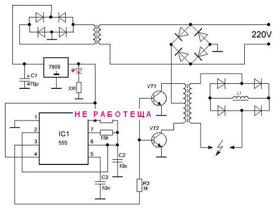

Знам за тази твоя идея. Ето я. И аз имам подобна :) но нещата ще станат по друг начин , не така.
2 kHz.JPG (29.11 KиБ) Видяна 2445 пъти

АБВ потребител - помоли модератор да изтрие това подобие на схема което си дал. Такъв бъркоч рядко се вижда...извинявам се за използваната дума, ама е на място.
Въобще не знам защо ги пускаш тези...грешки на мисловната дейност на някой пиян и дрогиран екземпляр

Гледам че много хора искат да подобрят работата на свойте кра-кра електрожени. Предполагам че може да се измисли нещо по опростено където да върши работа. Тези дни ще се срещна с бивш колега на бащата и ще го разпитам това -онова за тези електрожени.Човека е вече възрастен,но много такива машини са му минали през ръцете,да видим какво ще каже по въпроса. Мразя е тази фраза: това не може да стане.Един приятел има такъв електрожен,дано се съгласи да опитаме. :) А относно схемата по горе,просто я дадох за пример че така няма да стане замисления проект от gogo7777 ,нищо друго нямам предвид с нея. :)
