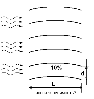

.... интересна тема за етажерка от плоски профили .. може ли някой да каже, или да посочи в Инета, зависимостта (графиката) на дистанцията d от дължината на профила L ??? ...... на картинката например изпъкнал 10% -профил ... .. специален случай: У-2 или триплощника на Червения барон ....
edemy2001 - специалист
Аз пък никак не я намирам за интересна темата. Вместо тази "етажерка" просто да се направи многолопатна турбина - технологически е по-лесно. Ефекта ще същия или почти същия. На самолетите от времето на Червения барон са слагали "етажерки" по простата причина, че подемната сила на крилото при ниски скорости, каквито са осигурявали тогавашните двигатели и самолетни перки, е много малка. За да се увеличи се е налагало крилото да има голяма площ, а не са разполагали с материали, които да позволят построяването на дълго крило. Даже ако разгледаш снимки на първия самолет на барон Манфред фон Рихтхофен ще забележиш интересния факт, че крилото е закрепено с допълнителен такелаж за да увеличи здравината. Вярно, че триплощника има и други предимства за онова време, но мисля да не коментирам повече самолетите, че връзката им с тази тема не е много голяма.
hrpankov - специалист
...aз не коментирам самолетите, а само питам при каква пропорция тези профили не си пречат взаимно???..... отговор 10 - не ми върши работа, отговор 1 - явно е грешен.... многолопатковите ветроколелета незаслужено са забравени, а в тях има много хляб!!!...
...та някой ако е запознат с въпроса или има линкче, ще съм благодарен....
dj_marti79 - специалист
Многолопатните са по-ефективни а и по-лесни за балансиране.
...благодарско градско, но ще запитам пак но по друг начин....
" каква максимална площ от витлото може да заема лопатката?"...да кажем имаме например витло с 36 лопатки.....

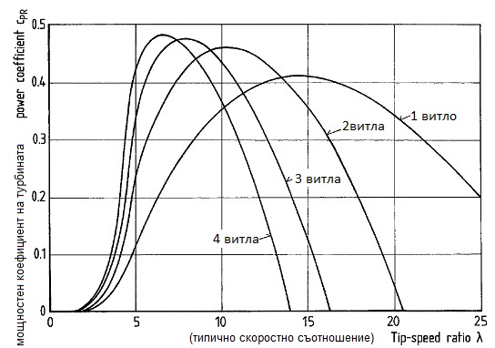

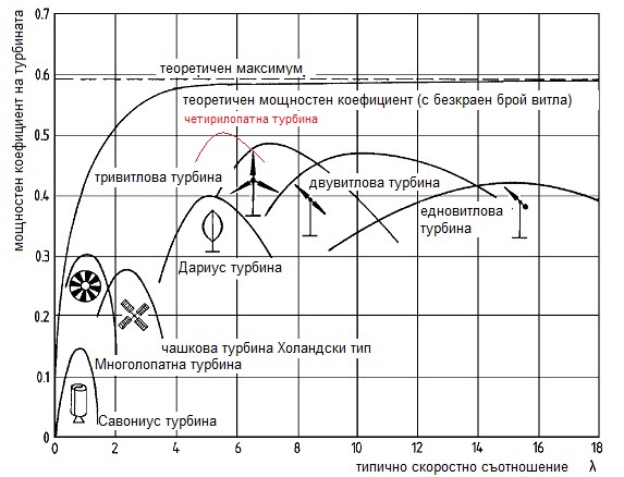

Витло и лопата са едно и също нещо. Турбина и пропелер са едно и също нещо. Колкото по-голяма площ витлото заема от площта на турбината толкова са ти по-ниски оборотите! За съжаление ще трябва да намериш онази част от темата в която "дъвчем" TSR-а - онова дето е по хоризонталата на графиката по-горе!
