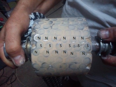

jamezon - специалист
Така ли трябва да изглежда подредбата на ротора от снимката на dj_marti79, или се редуват на ред S-N-S-N...?И има ли значение броя на редовете на магнитите спрямо слотовете на статора,или да "наблъскам" магнити,колкото събере ротора?
hrpankov - специалист
....растоянието между разноименните магнити трябва да бъде най-малко 3 пъти по-голямо от въздушната междина ротор-статор... според мен си ги бая сгъстил... представи си как ще "легне" зъбът на статора върху тях?... и каква част от индукцията ще отиде нахалост, а не в бобините?...

jamezon написа:
Точно така се нареждат, като си ги надписал. с едно уточнение, че в зависимост от начина на навиване на статора, може да се наредят по два или три реда едноименни един до друг. Ако се нареждат обаче по този начин е голям зор - заболяха ме пръстите, докато наредя на двукиловатовия ротор магнитите. За съжаление забравих да го снимам, а вече е сглобен генератора и не ми се разглобява, че там става с приспособление. Когато ротора е вкаран напълно в статора, силата на привличане на магнитите е около 1 тон!!!

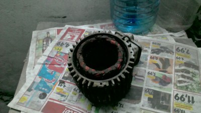

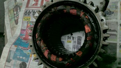

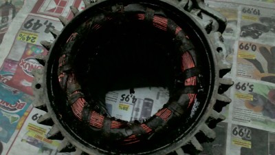

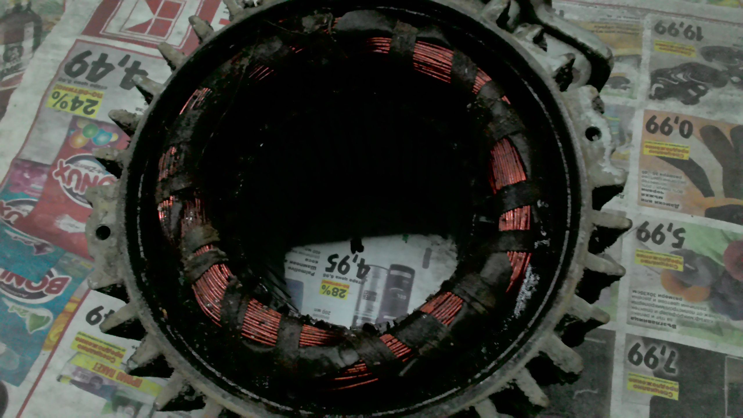

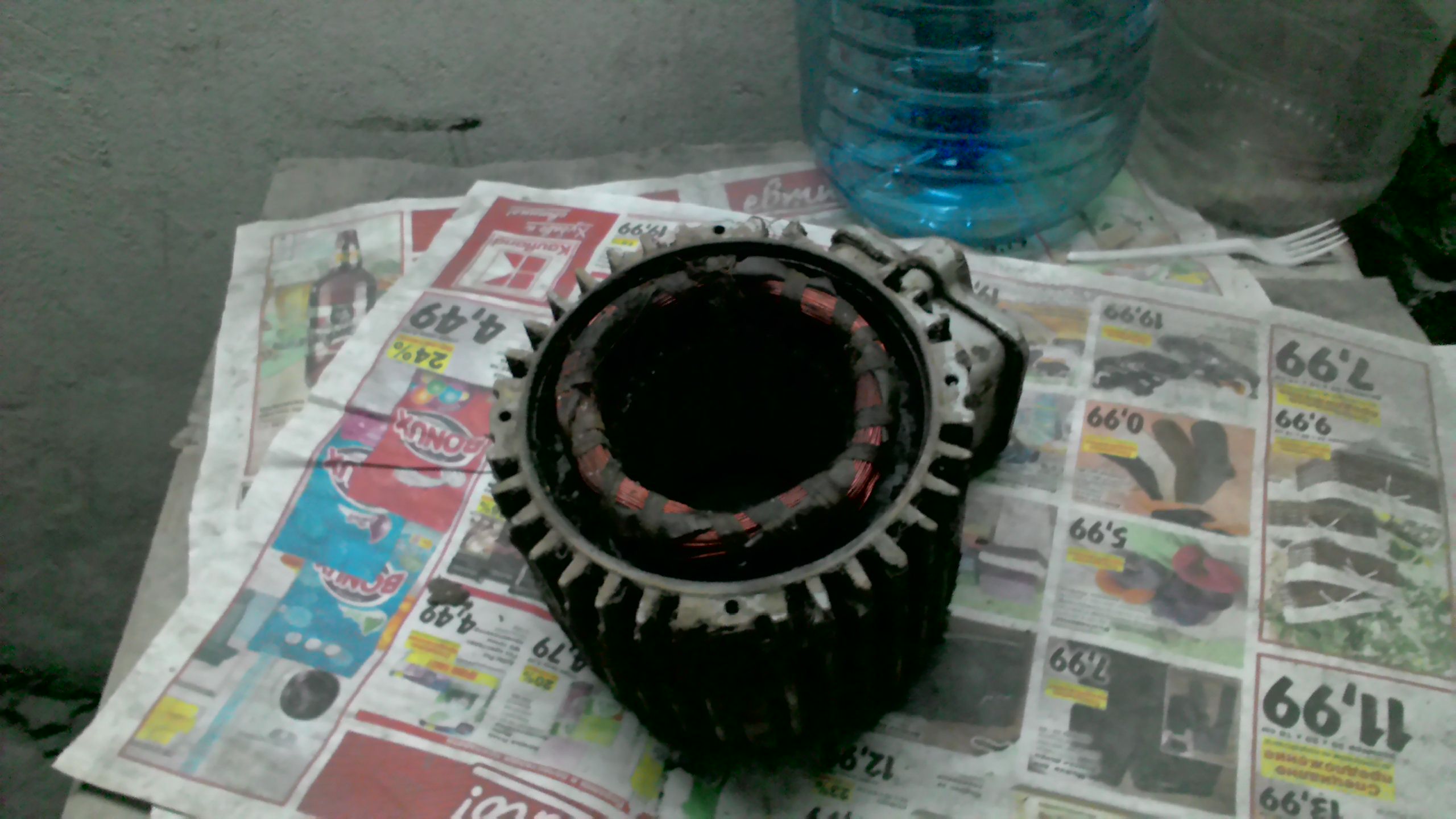

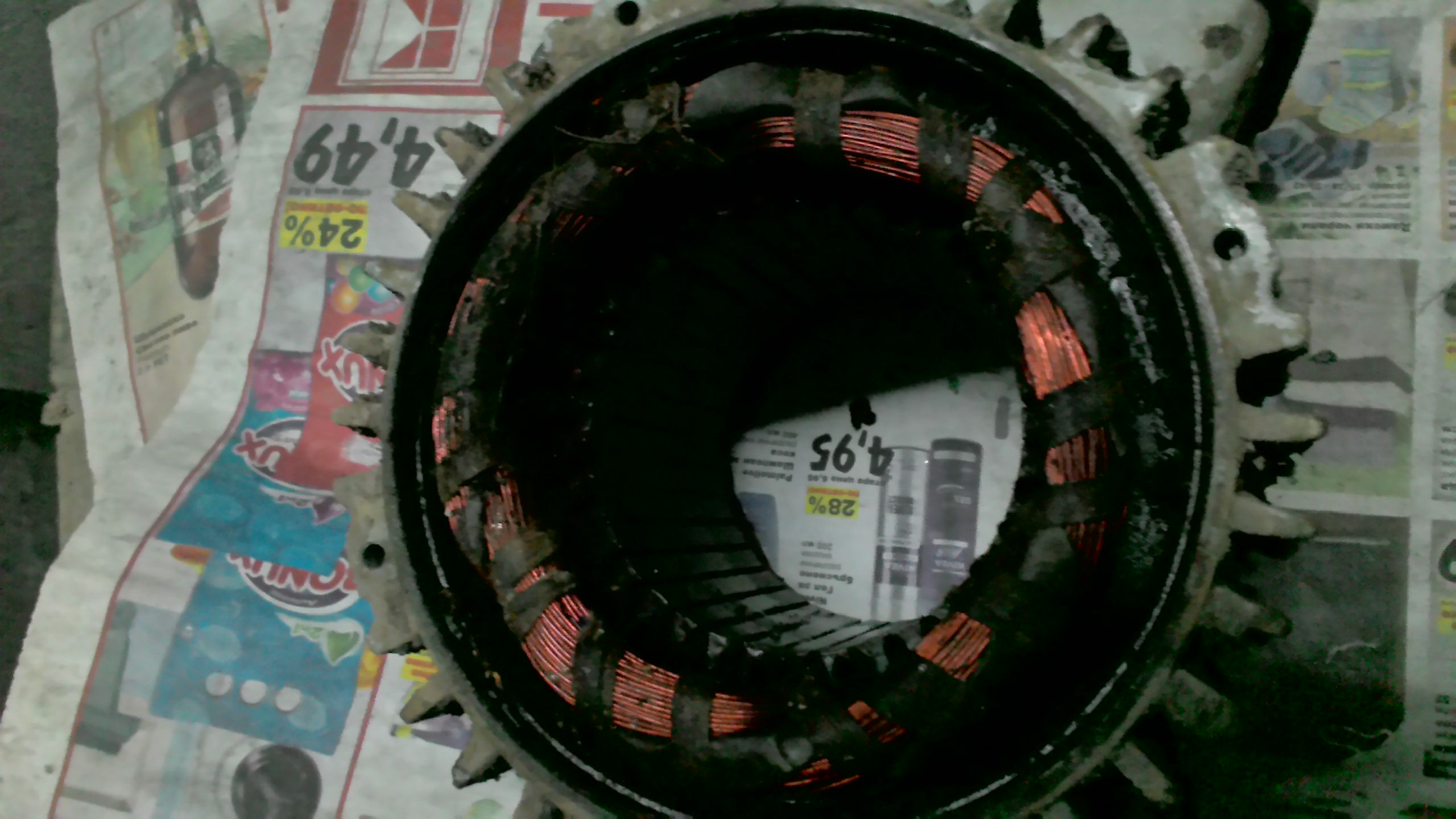

Това е статора,който смятам да използвам,трифазен е,1.3kw ,според мен е малко,но като за първи,смятам,че ще ми свърши работа.По-нататък може би ще го пренавия с по-дебел проводник,че ми се вижда тънък(0.85mm с шублер,с микрометър не съм го мерил).Та питах дали има значение колко реда магнити ще наредя?36 слота е статора,смятам да използвам магнити ф10х8.Ще събере около 140 магнита,на 20 реда по 7 на ред,което е около 500 кг сила на привличане!
...ако получиш повече от 250-300вата, аз сам ще изтрия предишния си пост....
edemy2001 - специалист
hrpankov написа:
Можеш спокойно да го изтриеш поста. :-D От този двигател не по-малко от 700 W. На лични ще му дам съвети какво да направи и да ги изкара. А, при добри материали и умения трябва да изкара не по-малко от киловат.
След като като двигател изкарва 1.3 kW няма начин като генератор да не изкара същото...
edemy2001 написа:
hrpankov написа:
Много добре,приемам го като обещание ;) Смятам,че бих се справил!Мисля,че магнитите,на които съм се спрял са добри,според мен Ф е по-лесно да се слага, отколкото квадрат,а и цената е по-ниска,а силата е една и съща...
dj_marti79 - специалист
jamezon написа:
Правилно си ги надписал но в моя случай са 2 реда"S" 2 реда"N".
Прецени кой тип навиване ще ползваш.
Ще ти трябват съответно 12 или 24 реда магнити.
Като разделиш обиколката на статора на броя магнити ще получиш приблизително широчината на магнита който трябва да ползваш.
Набележи си магнити.
Тяхната дебелина по 2, извадена от диаметъра на статора, ще ти даде диаметъра на ротора.
Обиколката на ротора я делиш на броя редове магнити и тогава ще получиш максималната широчина на магнита.
