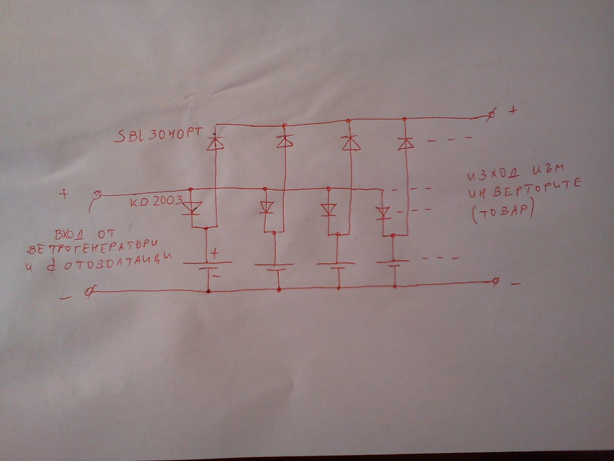

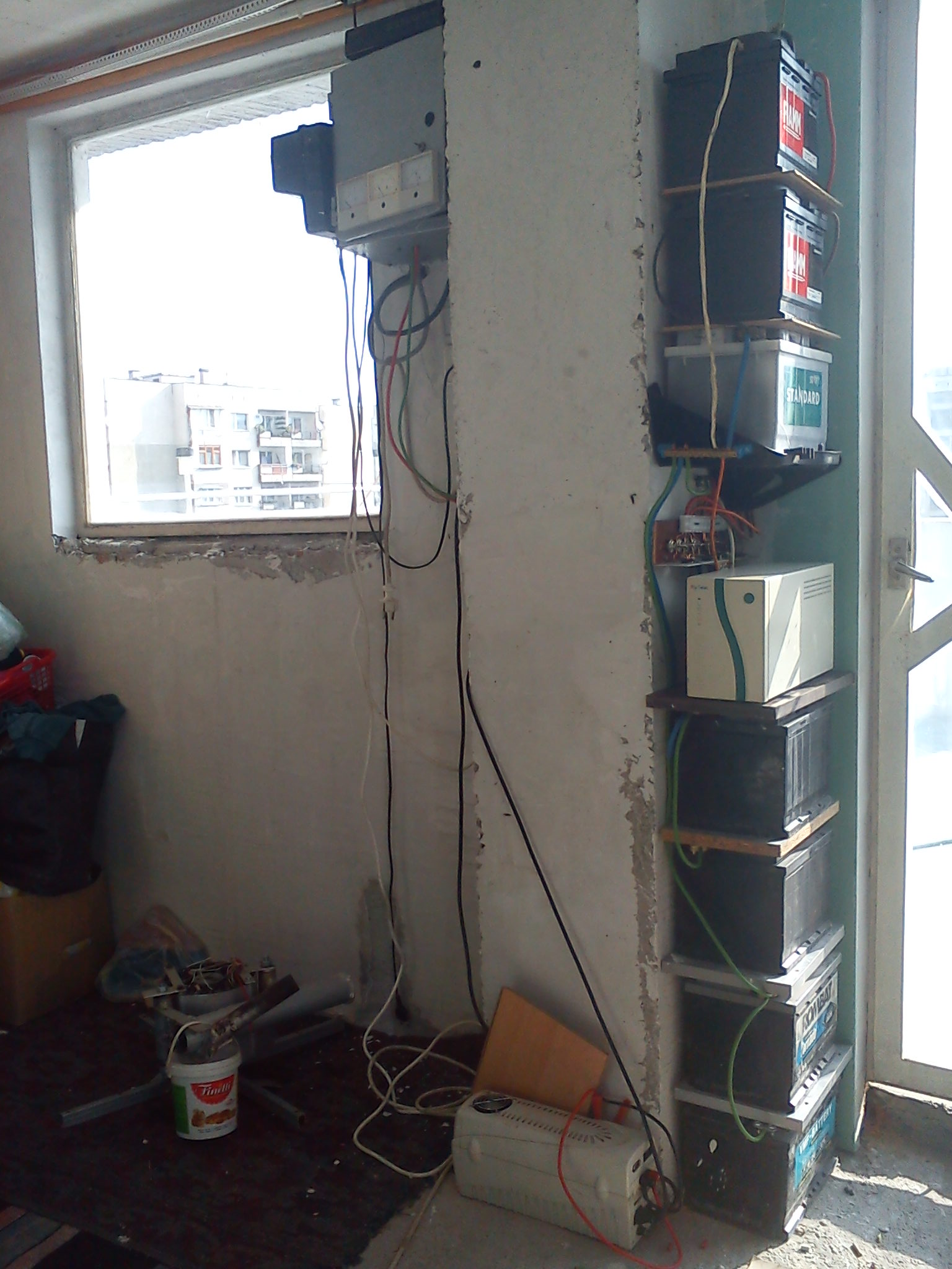

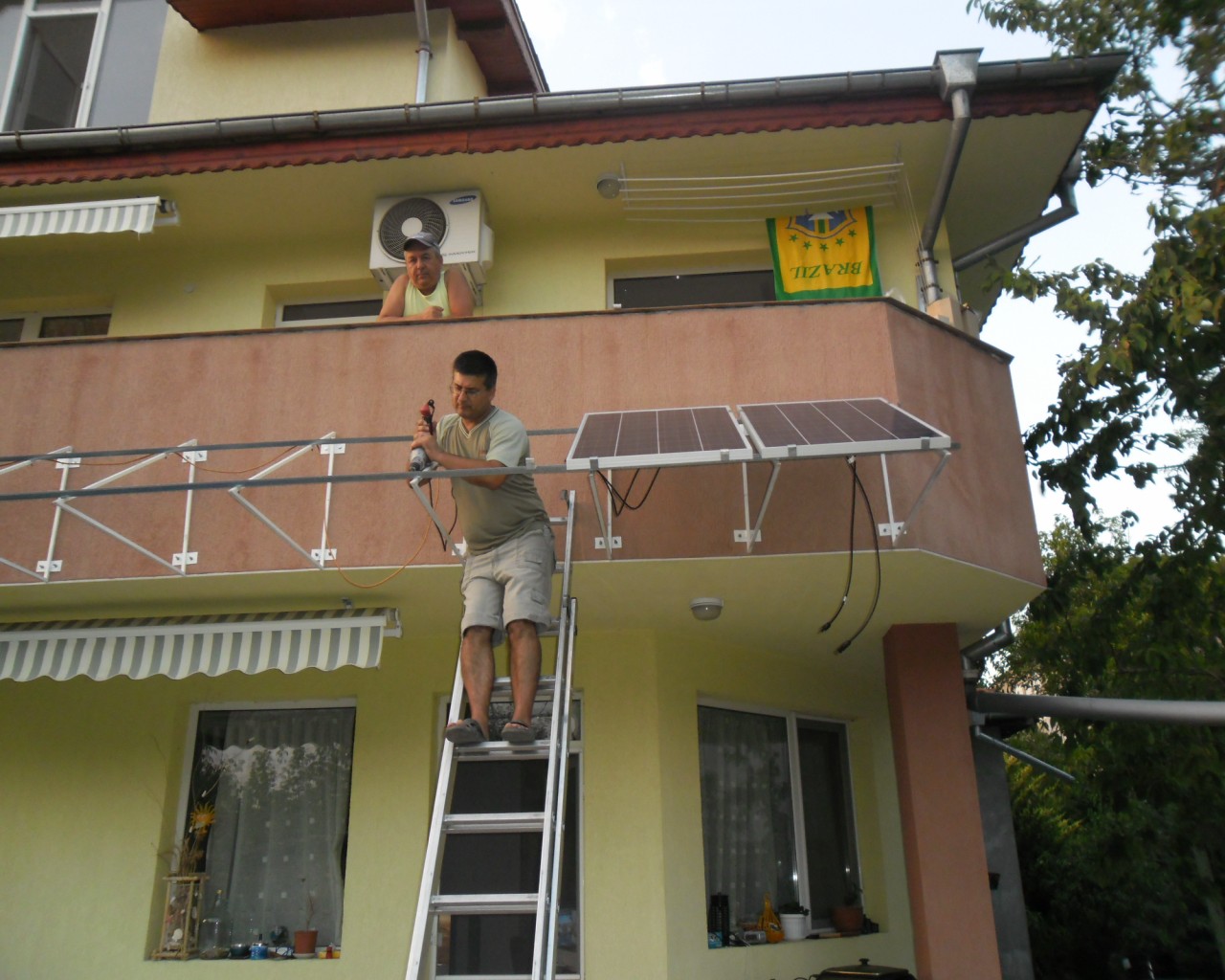

Наще "умни" управници скоро издадоха такъв малоумен закон с който се обезсмисля продажбата на зелена енегия. Затова отпада необходимостта от скъп мрежов инвертор и паралелна работа на системата с мрежата. В момента съм свързал 2 UPS-a за компютър на 2 от кръговете на инсталацията. Единия захранва цялото осветление, с икономични крушки естествено. Втория захранва кръга с лаптопа и телевизора. Предвиждам да захраня и хладилника. Сега работя по устройство което да превключва автоматично кръговете от мрежова към зелена енергия. По груби сметки спестявам 3лв на месец с 1 панел, но по-важна е крастата а когато прикача и останалите панели и ветрогенераторите нещата ще стоят по друг начин.
Енергията я съхранявям ето така:

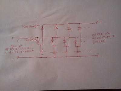

2 са еднакви нови, 5 са различни стари, но системата ми е на 12V.
Така ме посъветваха да го направя за да си работи всеки акумулатор самостоятелно и да са независими един от друг при евентуално вътрешно късо съединение на някой от акумулаторите. Така по-старите които се саморазреждат немогат да теглят от по-новите.
Преди този диоден мост имам стабилизатор на 15V за да не сепрезареждат акумулаторите и да не се претоварва панела (има го няколко страници по-назад в темата).
От къде ги взехте панелите и на каква цена?
