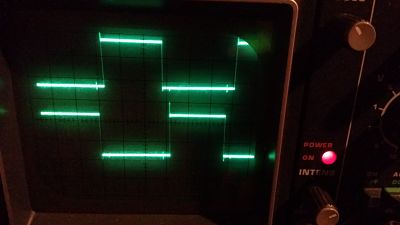

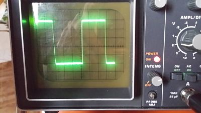

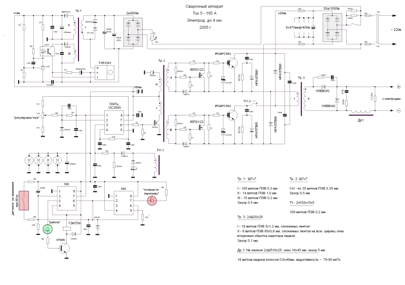

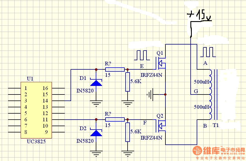

И аз днес се занимавам с пустите му драйвери
Ето как изглеждат импулсите,мисля че са добре.Това е на гейт -емитер
Ти Колега докъде стигна? Спря ли се на нещо.
- Мнения: 9

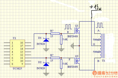

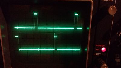

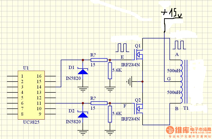

Търся платките някъде по твоята схема управлението с 3825 и LA7 но с драйверни/ключови/ транзистори. Схемата определено ще пълен мост. Импулсите са супер. С драйвери ли са мосфета? Виждам че си с два лъча. Пусни и на другия транзистор да си го представя как ще се получи, ако не е проблем разбира се.
АБВ потребител
- Мнения: 719
Та не можеш ли да ги нарисуваш с един маркер примерно,не са много елементите.Ето импулсите на точно такъв чип ,uc3825 .Твоята схема е с честота.Тук съм я направил с широчина на импулса.Само че схемата съм я променил малко,ще ти я драсна.
Оригиналната не тръгва.
Предишната снимка е от друга схема.
