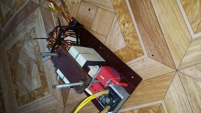

АБВ потребител - след толкова много писаници, аз не разбрах ти какво правиш и въобще направил ли си нещо по темата заваръчен инвертор? Въпроса ми е напълно сериозен!
Дай някакви резултати, независимо какви, снимки, схеми, реално твое изпълнение, проблеми които имаш...че до тук само писане.
АБВ потребител - специалист
Да така е :) Значи за какво става въпрос.Направил съм всичко по въпросния резонансник.Остана само настройката и пуска.Тъй като с този резонанс ми е малко тъмно, се притеснявам да не опукам пак транзисторите.Това е.Снимки немога да дам на всичко,защото не е направено на професионално ниво и ще ме погнете с подигравки :-D Но всичко работи както трябва ,пробвано е многократно.И немога да разбера как работи в резонанс или близо до него като в такъв момент през трептящия кръг протича голям ток,а все пак ролята на този кръг е да ограничи тока в първичната намотка.Единствения начин да излезе от резонанс кръга е като се промени честотата,пробвал съм незнам колко пъти вече.И резонас протича единствено и само тогава ,когато вътрешното съпротивление на двата елемента е еднакво и пропускат еднакъв ток ,когато са свързани пооделно.Какво трябва да се следи при настройката,за да няма фалове ,това ми е въпроса. :)

1. Съвсем в реда на нещата е един LC кръг да е в резонанс при определена честота и да излезе от резонанс при промяна на честотата! Нали това е идеята - промяната на L /дросела/ да доведе до излизане от резонанс.
Много моля прочети какво е написано по въпроса с настройката. Стъпка по стъпка е описано! От теб се иска само да спазваш инструкцията.
2. Никакви евтини или скъпи ИГБТ. Поставят се такива каквито трябва! И задължително да НЕ са купени от Али-то. Независимо кой какво ще ти каже /напише/!!!
3. Дай снимки независимо как изглежда според теб. Осцилограми с подробно описание са задължителни, като започнеш от изхода на генератора, после на затворите на ИГБТ като променяш коефициента на запълване от мин до макс
Това ще помогне да се решат проблемите, надявам се.

Ще снимам импулсите на скопа. Драйверите са с транзистори.Работят добре(според мен).Транзисторите са средна хубост,работят перфектно на другия електрожен.Не са от Алито а от Комета. :)
Да Колега вдянах за какво става въпрос,с малко четене и помощ от приятел :) Грешка е от моя страна че смятах че трябва да ограничава тока.Всъщност за да има полза от последователния трептящ кръг той трябва да работи в резонанс ,или близо до него,както казваш, за да облекчи работата на транзисторите ,и повишава кпд-то на преобразуватела ,най общо казано.Ще чета пак книгата по -подробно .Ще стане няма къде да иде :) Днес имах друга работа утре ще го пусна да ти направя снимките.Купих си принтер и сега си инсталирам програма за проектирането на платките.То така с маркери става но не е както трябва.Когато се появи проблем ,трябва да разбера причината довела до него,аз мога пак да го пробвам ,и да опукам някой елементи ,но това не е начина по който трябва да се действа.Поздрави и до Скоро!!! :)
