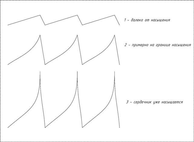

Колкото повече навлизам в материята все по трудно става. Не може изобщо да се мърда насам-натам от стандартните принципи и схеми. Всяко нещо е за сметка на друго.Зациклих на драйверите,искам да напрявя нещо по икономично, но нестава.Опитах много схеми ,и 99% от тях нестават.Правилния импулс иска повече ток ,това е.И пълния мост се управлява само с траф.Работещите транзистори по двойки искат галванично разделяне. Демек четири транзистора ,четири отделни вериги.Друго нестава ,поне засега.На предишните машини ми помогнаха доста ,но сега се боря сам,да видим.Те хората ми казаха ,но аз да опитам. :) Дървена глава.И с оптрони нестава ако се захранват от едно място,общата маса на захранването окъсява първичната намотка.Ще го правя по стандартния начин и това е.Правил съм го с два мрежови трафа, с по две вторични ,но иска повече елементи и играта е голяма.Като казвам драйвер с транзистори това имам в предвид.И с тази тясна кутия ,такъв таралеж си вкарах,никога повече.Ще се кара по коловоза и това е :) Няма нячин.Лесния начин за намиране на резонанса в последователния трептящ кръг е като се пусне захранващо напрежение в първичната намотка ,примерно 24волта, и се измерва напрежението на кондензатора с двуканален осцилоскоп,като единия канал е на гейта, на някой от транзисторите, а другия на резонансния кондензатор.Слага се товар на изхода естествено 0,2 ома и се ограничава максималния ток в първичната. Най високото напрежение на кондера трябва да съвпада със спада на напрежението в гейта. При максимално напрежение на кондера, тока във веригата е нула. Като това се настройва с промяна на честотата при максимално запълване. На драйверния траф лесно се намира точката на насищане, с помоща на осцилоскоп. Слага се шунт 0,2 ома последователно в първичната,под транзистора и се мери. Ето така трябва да са импулсите при определения ток.При 1а ,трафа трябва да е под точката на насищане. По принцип около 3 милихенри индуктивност за тази честота.Като с товара се определя тока в първичната намотка,колкото по малко е съпротивлението , толкова по голям ток протича в първичната намотка.Увеличавате товара до получаване на изчистен правоъгълен сигнал.Като под товар имам предвид, делитела пред транзистора.
image002_33 (1).jpg (19.49 KиБ) Видяна 1924 пъти
