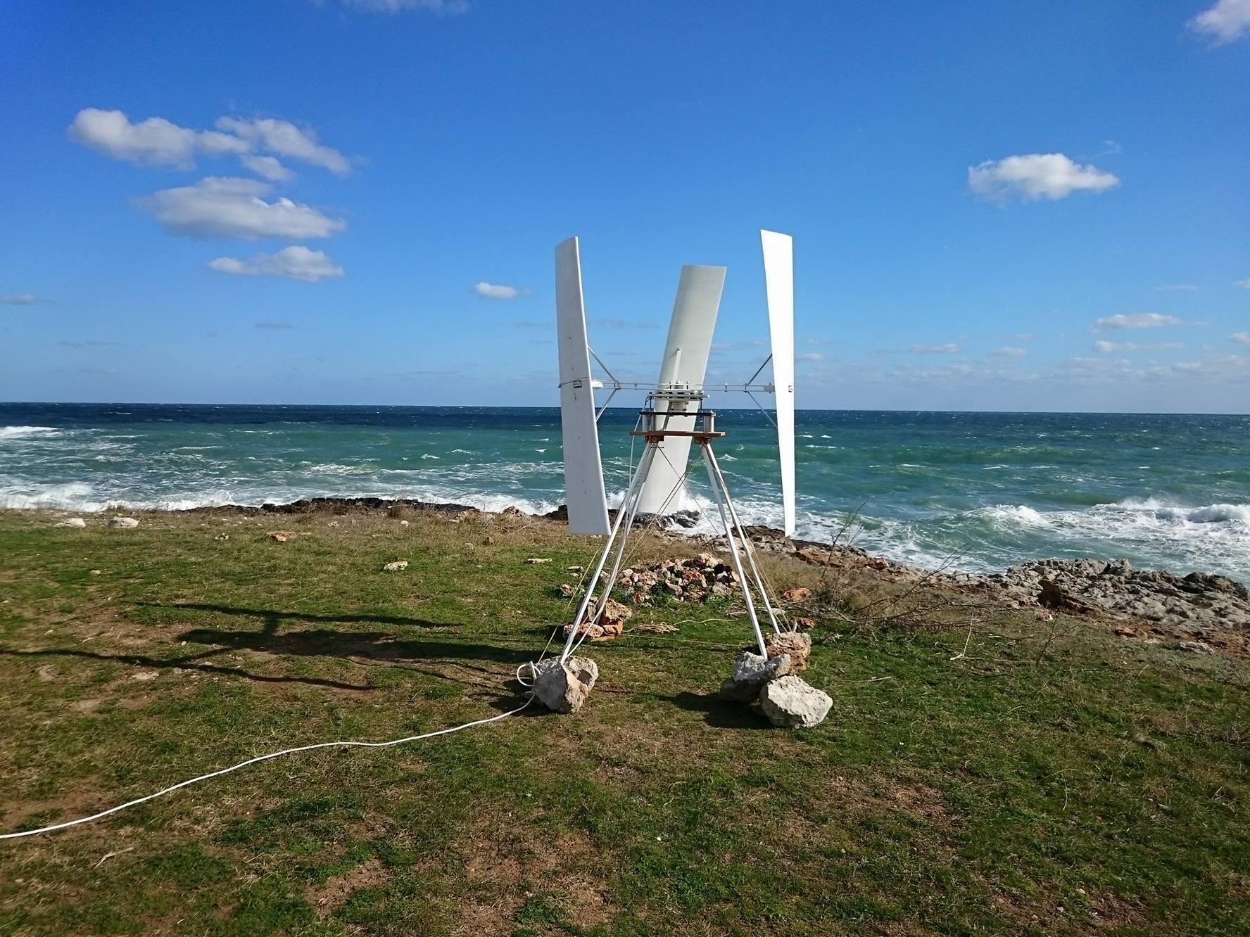

Здравейте, днес направих тестове на ветрогенератора,при скорост на вятъра от 8 до 10ms генерира напрежение от 90 до 110v,което пресметнато в ватове е между 1800 до 2600w. Въпросът е дали правилно съм разбрал че номиналната мощност на ветрогенераторите се мери при скорост на вятъра от 10ms и дали тази мощност се ползва при избора на контролер.

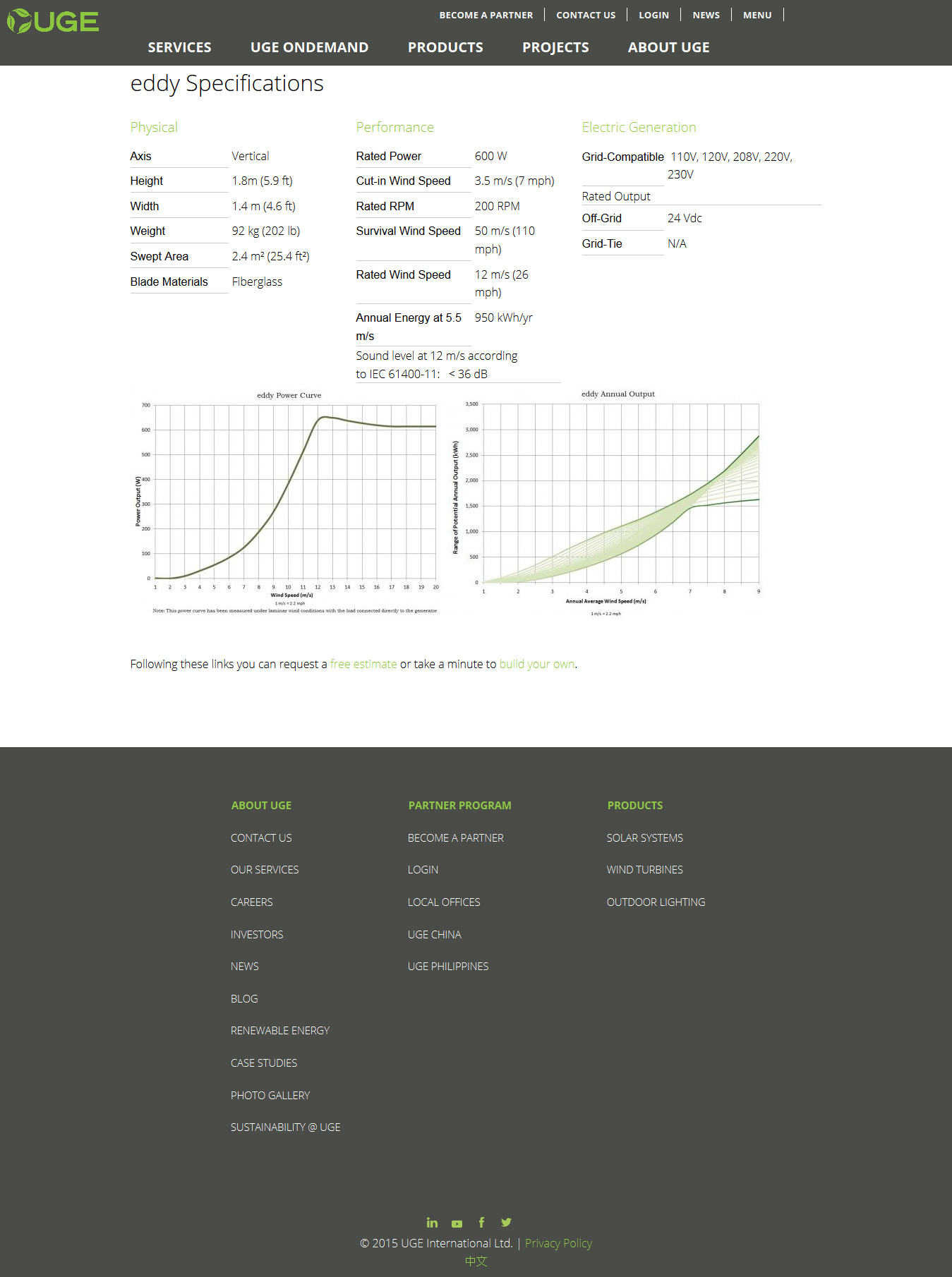

zse написа: при скорост на вятъра от 8 до 10ms генерира напрежение от 90 до 110v,което пресметнато в ватове е между 1800 до 2600w.Турбината ти е с размери 130 на 120 см. GV-300W.
http://en.greefenergy.com/product/gv-300w/

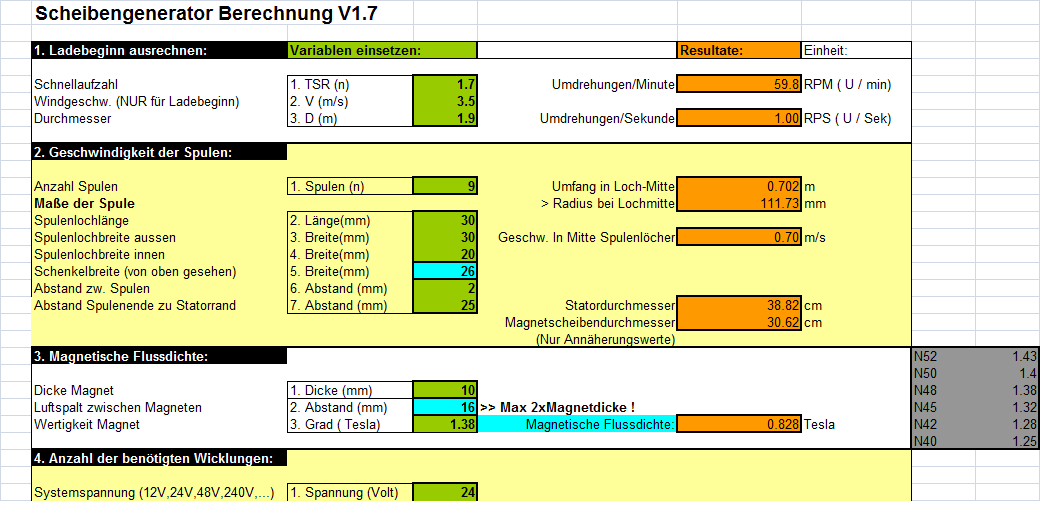

zse написа:Турбината няма нищо общо с сайта които си дал всичко е домашна изработка. Диаметърът наистина е 1.20м но височината на крилата е 1.60м с профил NACA 0015 и тия 300w не са актуални.Площта на турбината ти е 1,92. Ако дадеш размерите и броя на магнитите, ширината на двата диска и разстоянието между тях, може да се изчисли мощността приблизително по тази таблица.

Освен всичко казано от 6osi6 изчисленията показват че при 16m/s страничното натоварване е около 100kg/m2. Тези камъни ако не са закопани в земята ще я обърне!

6osi6 написа:Ако ти се смята ето и малко данни: магнити неодимови 24 броя височина 15мм, диаметър 30мм сила на прилепване 23кг към метална повърхност. Дисковете 280мм в диаметър,въздушното пространство между тях заедно с магнитите е 16мм,ако ти трябват още данни питай ще се радвам да знам какво реално може да се изкара от това което съм сглобил.zse написа:Турбината няма нищо общо с сайта които си дал всичко е домашна изработка. Диаметърът наистина е 1.20м но височината на крилата е 1.60м с профил NACA 0015 и тия 300w не са актуални.Площта на турбината ти е 1,92. Ако дадеш размерите и броя на магнитите, ширината на двата диска и разстоянието между тях, може да се изчисли мощността приблизително по тази таблица.http://www.nadaparasiempre.com/hobbies/ ... ng-1_7.xlsПрикачен файл:Untitled.png
