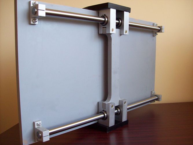

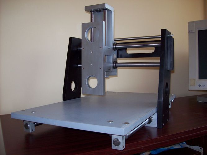

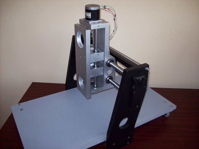

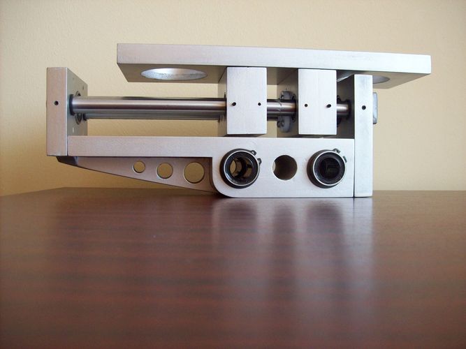

Няколко снимки на още една конструкция в процес на сглобяване.
Материал - MDF
Материал - MDF

Добре е станала машинката, ще споделиш ли дали намери човек за точно разпробиване на MDF a и къде .
STEPER
- Мнения: 942
svetliopi44 написа:STEPERТака и не можах да намеря човек за тази дейност или поне някой който да ми помогне.Всичко е самостоятелна изработка на отделни детайли.Леглата за линейните лагери са разпробивани с шаблон на колонна бормашина и след това сглобявани на самите пръти с винтове и лепило. Леглата на лагерите на винта и те са направени в самият MDF.Добре е станала машинката, ще споделиш ли дали намери човек за точно разпробиване на MDF a и къде .
Единствено остава /не мога да мина без това/ стругарска работа за лагерните шийки на винта и втулките за куплиране към моторите,но засега за това стругар нямам.
Поздрави и успех
svetliopi44
- Чирак...
- Мнения: 2115
STEPER написа:втулките за куплиране към моторите,Аз ги намерих в един магазин в Люлин за по 19 лв. оригинално дупките са направени на ф6 за да си ги разпробиваш точно колкото ти трябва ... мисля че това е добра цена... ???
