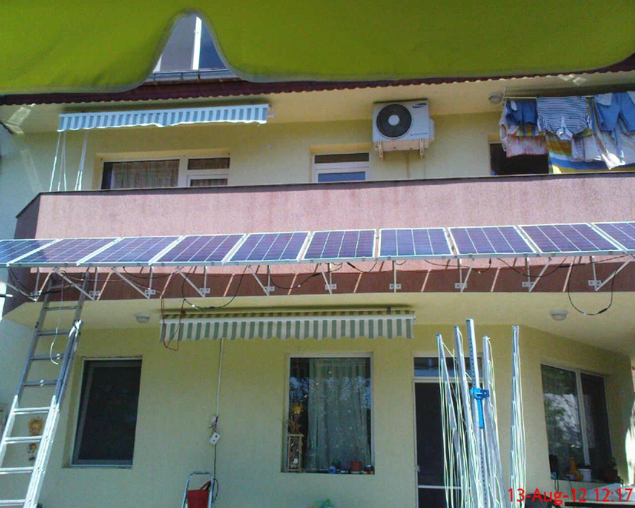

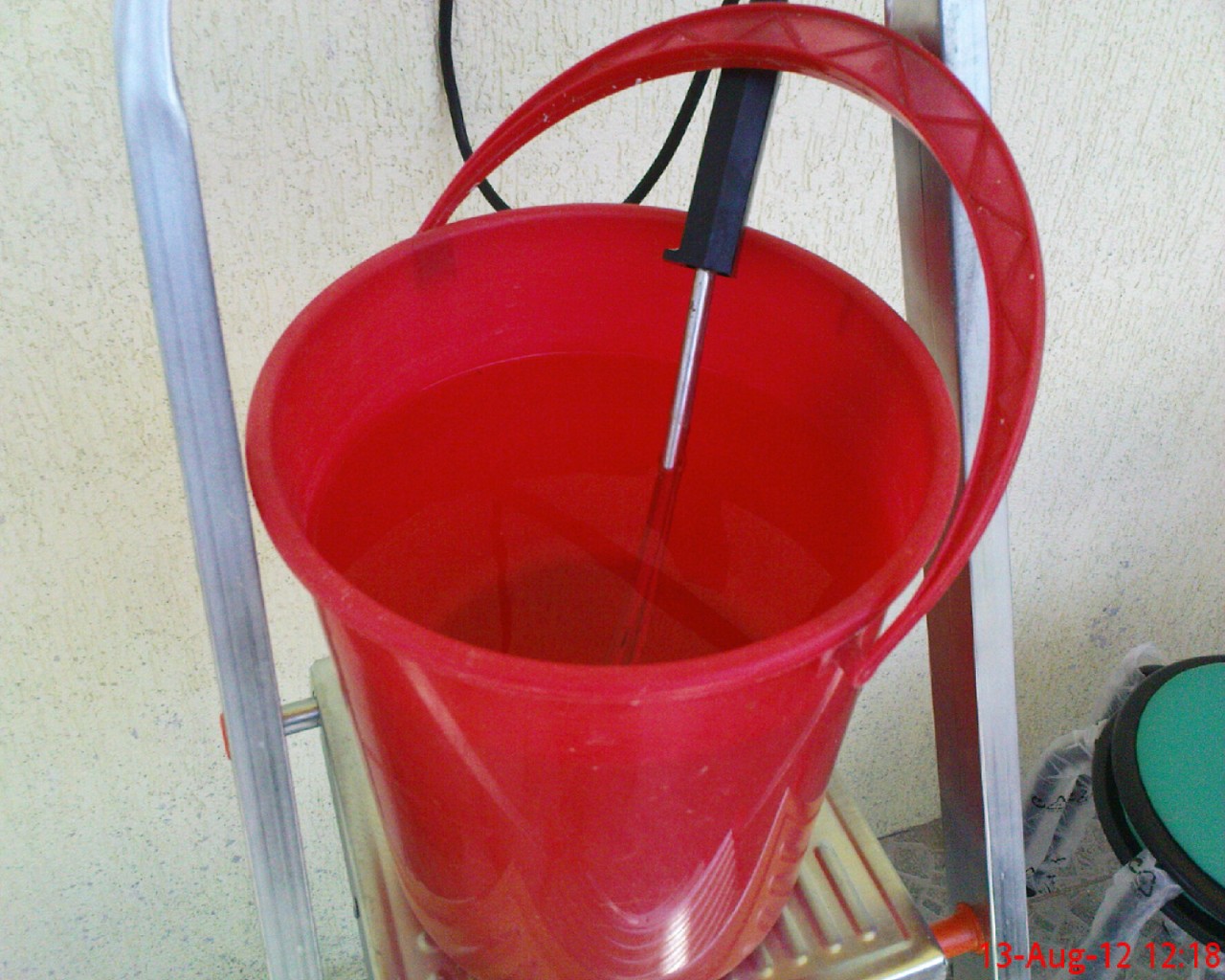

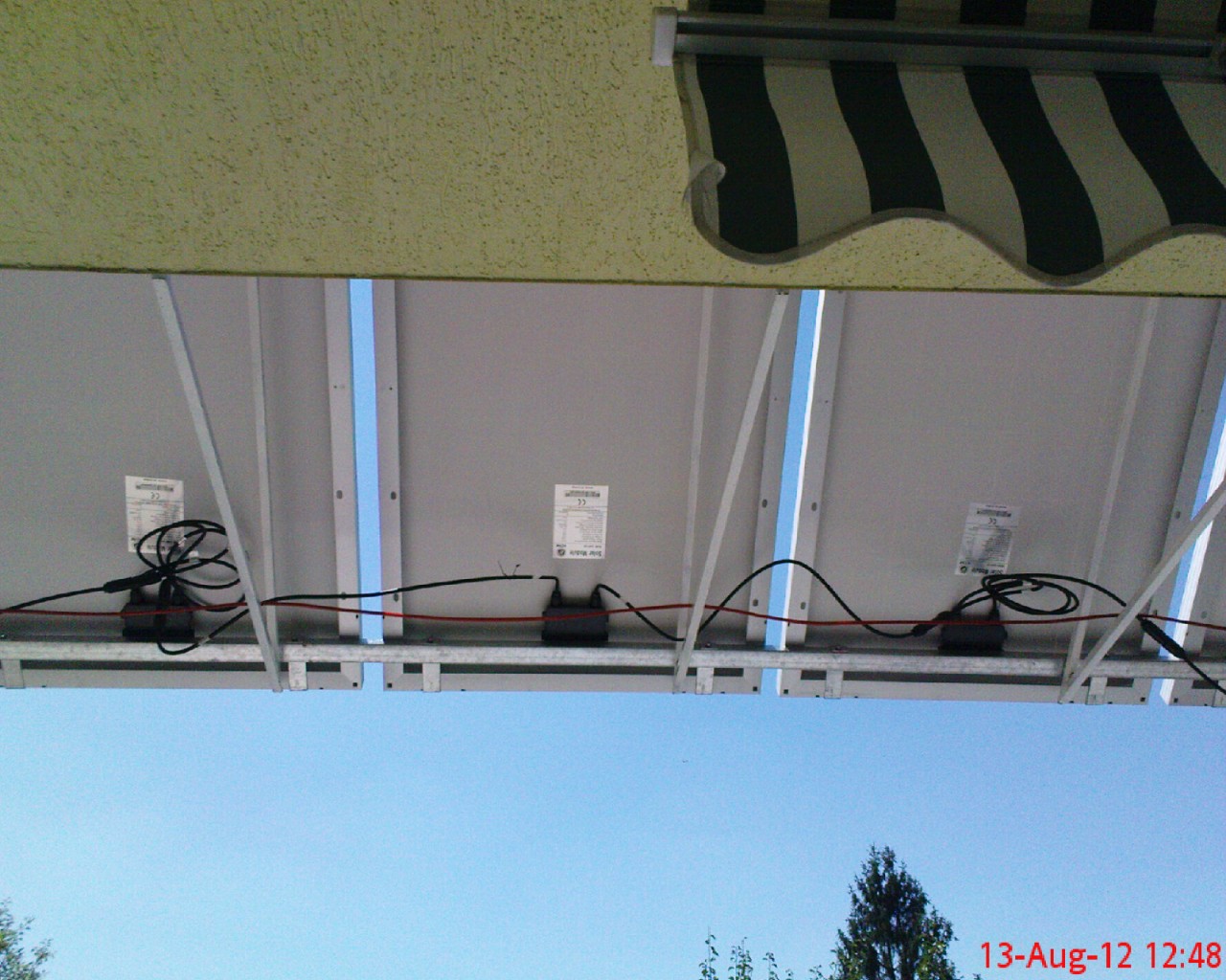

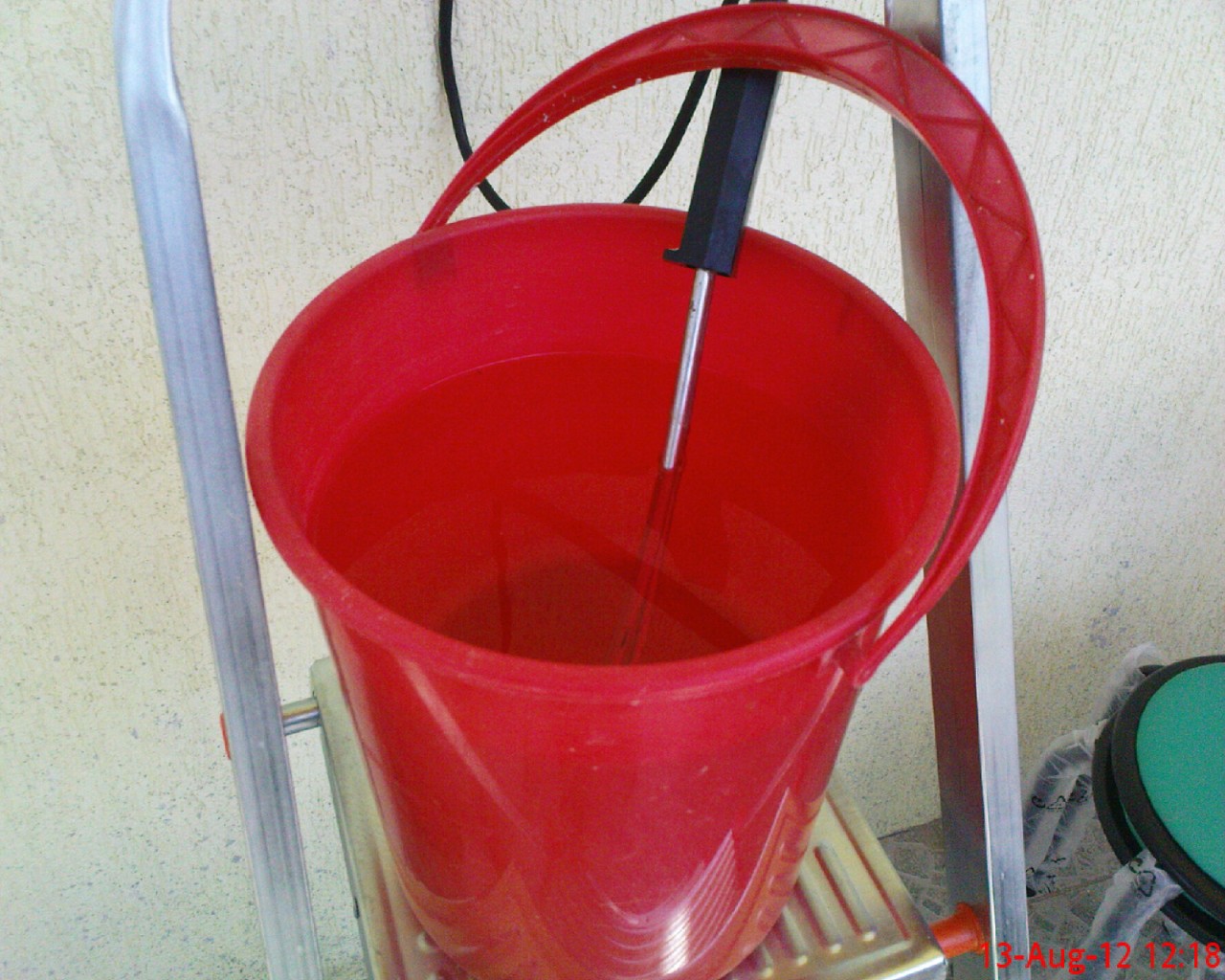

А сега да споделя резултати от 1кW-овият проект. Днес по обяд закачих 1 бързовар, незнам каква мощност(не пишеше), сложих го в кофа с вода - около 8 л., темп. на водата беше около 15-18 гр., след около 35 мин. водата беше 45 гр. и вече се покачваше бързо. На празен ход панелите показаха - 204 волта, под товар - около 84-85 волта. Лошото е, че ключа който използвах (контактно табло външно за бойлер /250V/16A/ страшно искри. Довечера ще слагам май трифазен изключвател - 100А. Прилагам снимков материал от опитната постановка :supz:

edemy2001 - специалист
Премери съпротивлението на бързовара и сметни каква му е мощността!
