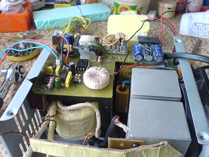

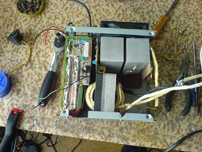

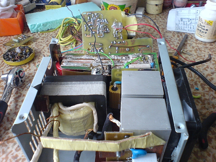

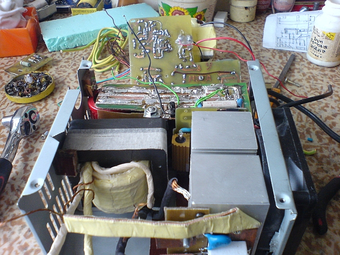

cvetanmu - специалист
Първия електрожен е събран по схемата без съществени промени.
Разликата е само, че използвам един комплект Е70/32, а не два Ш20*28.
Товарното съпротивление на токовия трансформатор е 2,2Ω вместо 1,6Ω, но това ще си го подбереш опитно.
Различават се и стойностите на елементите определящи честотата и коефициента на запълване на импулса - при мен първия електрожен е с 45%, а второто е с 43%. Снимки на трафа имам само на малкото.
