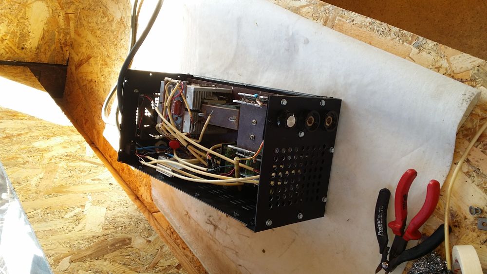

Направата на Бармалейската схема е като детска игра в сравнение с настройката на резонансните инверторни апарати. По точно е да се наричат квазирезонансни,защото работят по встрани от резонаса на lc-кръг. Голям залък налапах с тази схема ,но ще се оправя някак.

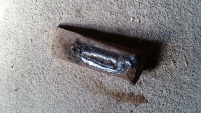

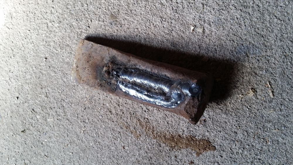

Тази работа с тези резонансници се оказа малко смотана. Колкото повече чете човек ,по сложно става. Уж не трябва да влиза в резонанс инвертора ,а при настройката при малък товар се търси резонанс, и става мазало. А реално работи на 10кх-ца под резонанса.Няма и кой да обясни като хората. Направих електрожена,работи си,но не ми харесва как заварява и това е.Чудя се ако наистина беше добро това нещо,защо лидерите в бранша не използват тази схема,та да не са по прости от нас ,които пишем във форумите.

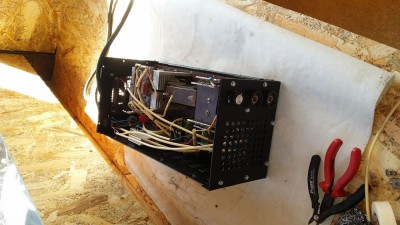

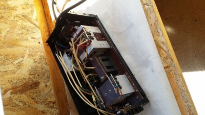

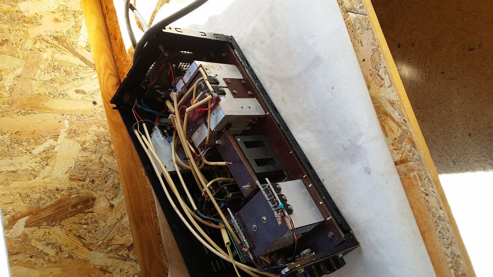

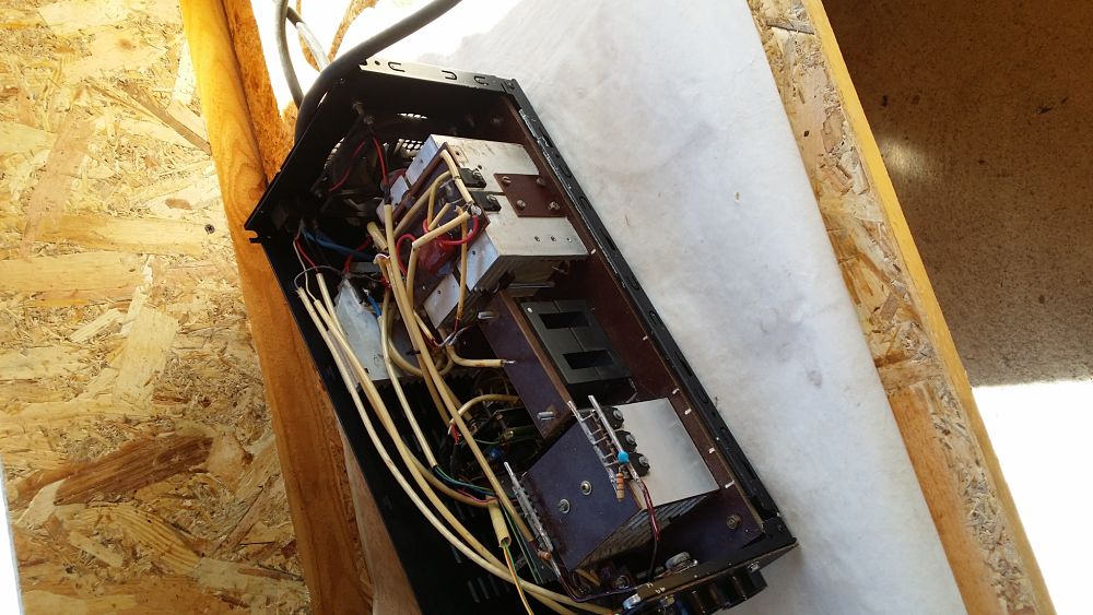

Ще направя някоя снимка
Но апарата не е нищо особенно,правил съм го за тестове. След това ще си направя вече хубава машина. За части съм дал към 100 лв. Има още работа по него.Заварява добре с рутилови електроди,но другите не ги харесва много. Днес разглобих трафа и го лакирах.Има неща още които не съм си изяснил и тестовете продължават.Няма само да копираме руснаците.

Искам да уточня, че 100лв ми са излезнали 1/3 от частите,другите неща ги имах от други разпиляни ел-ни. Да не останете с грешни впечатления
Ако сметна труда ,търчането по магазините и другите разходи,сумата може би е над 600лв. А пробите ,изгорените части и четенето вечер са си отделно. Така че ,преди да се захванете с нещо такова ,хубаво си направете сметката. И в крайна сметка електрожена работи,но не е на нивото на което очаквах,може би не съм го направил както трябва и някъде съм допуснал грешка, но това е риска на живото предаване.
Оригиналната схема има косури,и като вземете да я правите ще ги видите. Явно на вид простите неща не са толкова прости.
