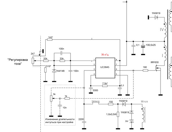

Преди няколко месеца започнах работа по въпросната схема и съм изчистил повечето неща , но ми остава управлението на тока . След като си налепих платките започнах измервания и се оказа ,че потенциометъра 2,2к въобще не влияе на изходната честота .
Правя дипломна работа и една от задачите ми е да реализирам подобна схема , ако не си оправя грешката ще имам големи ядове . До колкото разбрах и от другите форуми схемата е или нарочно сгрешена или просто не работи по този начин .
Къде греша ?
Моля помогнете , ще пусна снимки до ден два с измервания и моята идея за реализация .
Ако не ми работи управлението , всичко е безсмислено .
С уважение : Момчил
cvetanmu - специалист
:) Коя схема правиш?
Ако е бармалейската честотата, на която работи електрожена не се променя.
Въпросния потенциометър влияе на широчината на импулса.
Когато електрожена работи на празен ход не очаквай да има промяна в импулса, при въртене на потенциометъра - трябва да дойде и сигнал от токовия траф.
Управлението е работещо - пробвано два пъти :) .

Ако все пак искаш да видиш как се изменя широчината на импулса при настройка.......

Именно по "бармалейската" работя , и поради факта , че ми предстой оживяването не съобразих ,че нямам постъпващ сигнал от токовия трансформатор .
Ако все пак подам правоъгълен сигнал на мястото на т.т. от генератор би трябвало да се получи регулиране в модулацията .
Да речем от 0 до 1V и честота 32kHz .
Какво мислите ?
"pulsar" - схемата е с малки разяснения от кой форум е взета ?
Много ви благодаря върнахте ми ентусиазъма , продължавам да работя утре ще има снимки !
Поздрави: Момчил :)
Няма нужда от външен генератор - добавката в схемата, която пусна pulsar върши точно тази работа.
pulsar - специалист
По-напред в темата колегата cvetanmu е дал линкове, но точно от къде не помня.
Схемното решение което дадох не те ли устройва, защо искаш да подаваш сигнал от външен генератор? По-добре сигнала да си бъде генериран от UC-то.При достигане на ниво от 1 волт на 3 краче, UC-то ще свие импулса на минимум.

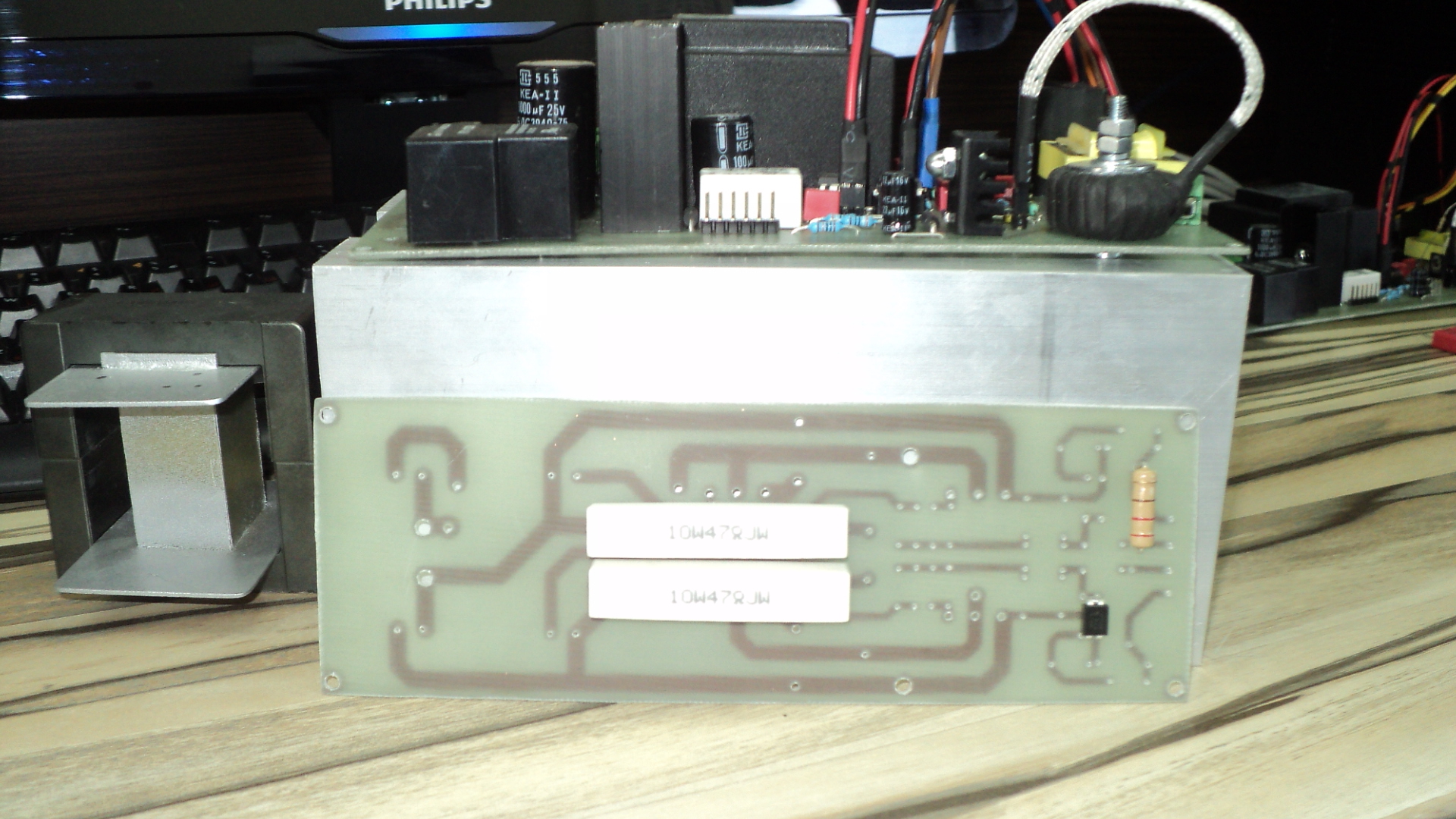

До колкото ми е известно има голямо значение какъв ток могат да пропускат кондензаторите 4,7nF в колекторите на крайните транзистори . Разбира се нямаше кой да ми сподели тази уловка преди време и съм взел Wima FKP1 4700 pF 1250VDC .
Според вашия опит ще издържат ли на токът , който преминава през отделните интервали ?

pansim - майстор
Ако имаш предвид кондензаторите на демпферите /снубери/ то си направил правилния избор със серията FKP на WIMA
Може и МКР 10, пак на тази фирма.

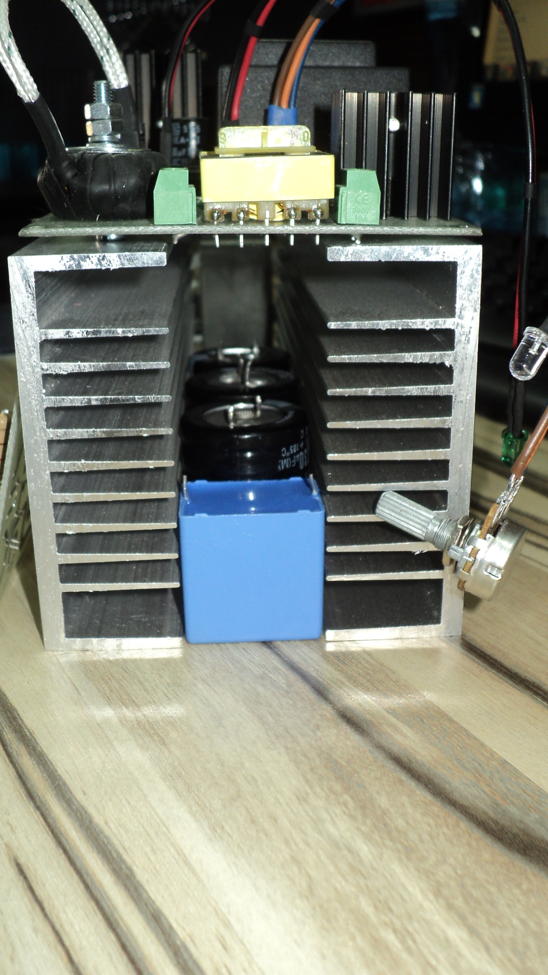

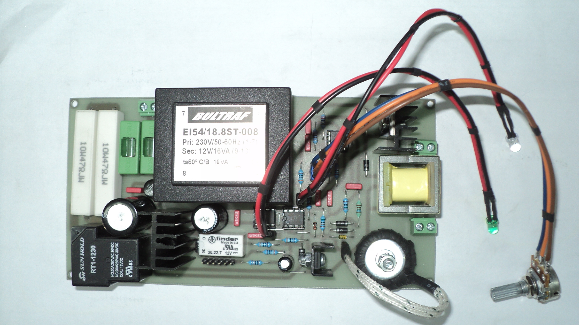

:) Добре изглежда машинката. Настрой си коефициента на запълване - на осцилограмата която си дал е 51,55% .
Трябва да го свалиш до 47% . Подсили си пистите около транзисторите с меден проводник - тока, който тече по тях стига до
15 - 18 А. Гледам, че си предвидил транзисторите да са на един общ радиатор - това ще ти свали пв - то на електрожена.
pulsar - специалист
Ако използва UC3845 по-вероятно коефициента на запълване на импулса да е 48.45%.Хубаво е малко да го намали.
p.s.В коя точка е правено измерването (Vpp-3.88v).
