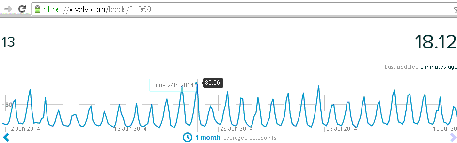

Аз ще се намеся още веднъж, макар Mapek да ми няма доверие :) . Проблема идва основно от факта, че двата панела са разположени към различни посоки и работят през различна част от деня. Сутрин тръгва източния панел, водата от него се очаква да влезе в серпентината на бойлера, но преди нея има разклонение "Y" и като стигне до него няма кой да я спре да не тръгне към другия панел, не към бойлера. Разчита се единствено на факта че естествената конвекция е в посока нагоре, но има значение и съпротивлението на серпентината. Ако то е голямо част от горещата вода като нищо може да тръгне към другия панел и да направи обратна циркулация, което явно е факт в някои моменти. В следващ момент, по някое време пък тръгва и втория панел, двата започват да работят успоредно, но в различни моменти от деня преобладава ту единия, ту другия, като в късния следобед спира първия и остава само втория. Няма никакви регулиращи вентили, автоматика, има три кръга с различно съпротивление, вързани успоредно, като в различни моменти потоците са различни - е няма как да очакваме винаги всичко да е наред, без дори да сме изследвали съпротивления и дебити. При система с принудителна циркулация в такъв случай се слагат две помпи и възвратни клапи на всяка от тях, но в термосифонна система това няма как да стане.

Това е! Проблема е решен. Всеки, който не вярва, че така системата си работи перфектно, може да ми се обади - ще го поканя лично да се убеди. Нямам нищо против по-съвършенните системи - те с по-високо КПД. Моята е като мен - проста, но ми върши работа и не се нуждае от поддръжка. Проблема се появил в следствие на останал въздух при зареждането (с вода съм и източвам зимата). Явно системата работи близо до някаква критична точка и не й е проблем да обърне резбата, пардон - посоката :wink: Но неактивния колектор да охлажда и дума не може да става [-X
Колко да са различни съпротивленията ... Всички тръби са ø20-22. В бойлера са две прави по дъното. Казвал съм на няколко места, че съм пипал вход-изход на неактивния панел (на западния сутрин и на източния след обяд) и никога не е имало абсолютни никакви признаци на затопляне!
Под обръщане на посоката имам предвид, че топлата отива към бойлера по долната линия, а се връща по горната

Щеше ми се да проверя до каква температура ще се загрее водата при такова насочване.Оказа се, че не може да достигне 90 градуса:
Mapek, има и друг вариант за проверка на нашите "теории" - възстановяваш тръбите както ти правеха обратна циркулация (махаш грозната поцинкована тръба, дето стърчи надолу от панела). Взимаш една ролка алуминиево домакинско фолио (под 3 лв). Омотаваш само долната тръба и дренажния кран.
Ако пак прави обратна циркулация значи съм дал погрешно предположение, че тази тръба се нагрява сутрин от слънцето.
Освен публично самоотричане ще ти възстановя и разходите в троен размер :2thumbs:
