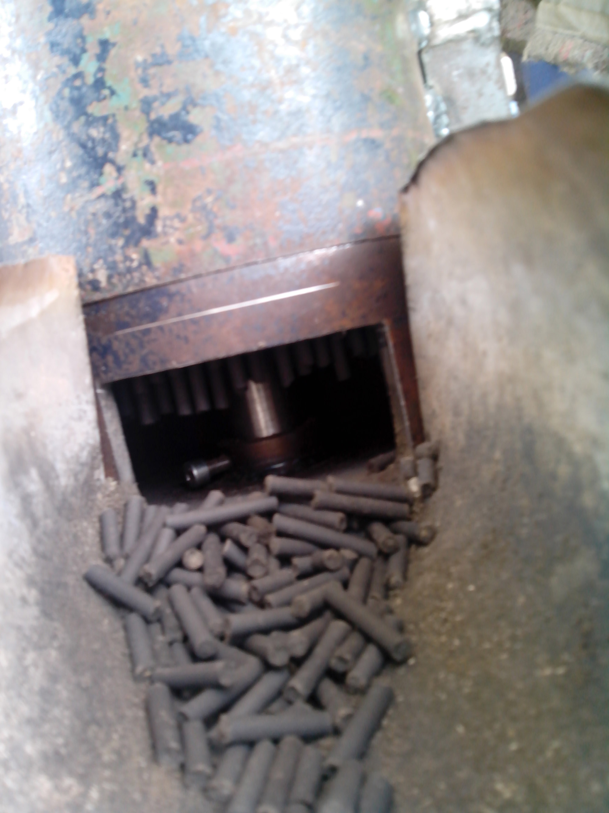

За шлаифането на отворите с маслото и др. работи го бях писал преди време. Изпробвал съм го и знам че работи. Това ми го препоръча човек които има цех за пелети и работи с китайска машина ( друг е въпроса че цялата е побългарена). Аз попаднах на този клип https://youtu.be/OLFyFCM3Gv4 Явно и при фабричните е същия проблема. Същия този ми спомена че добавя към материала между 3 и 5 литра на 100кг старо олио. Казва че доста вдига производителноста. За отворите и конусите мисля че това ще свърши работа
