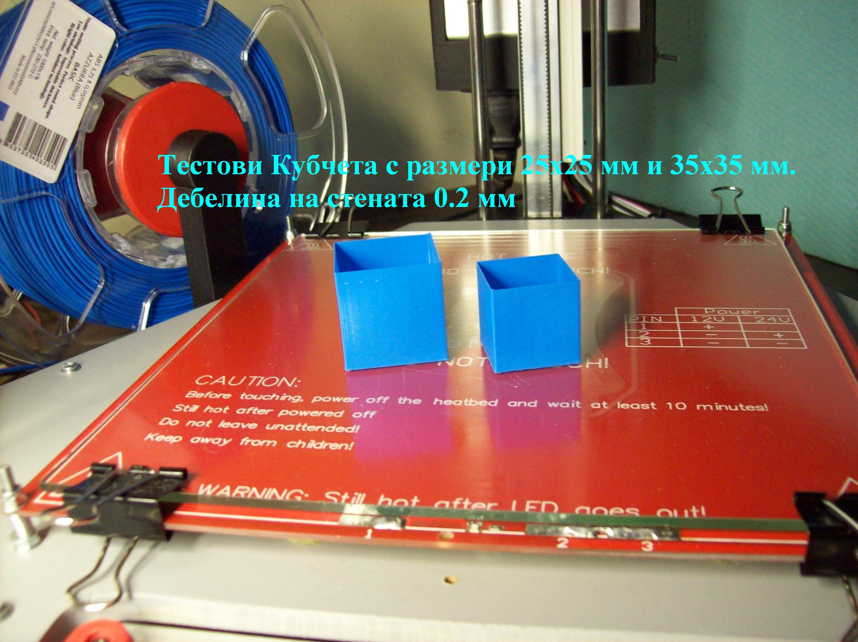

При мен нещата се получиха от първият път.Като за фирмуер се спрях на Мерлин който най ми допадна.
Но все пак се наложи да изпробвам няколко негови версии, защото това което циркулира в мрежата не всичко е добро, а единствената стабилна версия пък не подържа Delta конфигурацията.
За слайсер използвам Slic3R.
Екструдера /ефектор при Delta/ лесно може да се смени и принтера да се ползва за много други цели където се изисква кординатна ситема.
Като материал може да се използва и глина но със собствен екструдер за тази цел.
Но какво представлява тази глина като материал,защото аз мисля от любопитство да опитам с направата на ефектор
/екструдер/ за керамика, един вид порцелан като някъде в мрежата дори срещнах и рецепти за този материал.Но това е въпрос на време.
Сподели какви са проблемите с настройките и ще се опитам да направя един конфигурационен файл който
директно може да качиш в принтера за да видиш резултата.
Всъщност мисля,че не трябва да има проблеми ако се спазва някаква последователност при настройките.
Физическите размери на моята Delta са - основа - 400х400мм,височина 700 мм.
Работна площ - диаметър 220 мм.и височина 280 мм.
