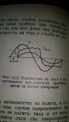

Значи, главната причина да се слага дросел последователно във вторичната намотка на трансформатора НЕ е да уплътнява тока, напротив даже с импулсен ток електрожените заваряват по добре.Причината да се слага дросел и подобряването на горенето на дъгата от него се дължи на едно, единствено нещо. Знаете че, при прекъсване на верига с индуктивност се получава по високо напрежение . Така ,когато между импулсите тока минава през нулата , напрежението също пада, и се прекъсва веригата ,с разряда на дросела между импулсите се поражда по -високо напрежение , и повторното запалване на дъгата е по лесно.От там идва и по добрата работа на електрожена. :) И това няма нищо общо с честотата и плътноста на тока.Това не са измислени подробности а неуспорими и важни факти при проектирането на такава машина. :) И важат за всички токове и напрежения, не само за синусоидални. А фазовата разлика м-у напрежението и тока идва точно от дросела. Те и кондензаторите изглаждат напреженията ,но въпреки това производителите слагат дросели.Защо ли? :)
20190802_085133_opt.jpg [/attachmen[attachment=0]55555555.jpg

Може да прозвучи арогантно,но аз тази наука е виждам постоянно на уредите и в ръцете си. Това че не назовавам с правилните термини нещата не ми пречи :) Аз вярвам на това което виждат очите ми, и това което доказано работи.Другото е без значение :) Все пак Благодаря за насоката която ми даваш :) Ако трябва нова наука ще напишем. :-D Скоро ще ви снимам напрежение на празен ход на изхода на инвертора и как по време на работа се изменя. Ако напрежението на изхода трябваше да е идеално глатко, всички сега щеше да заваряваме с акумулаторни батерий. :)
АБВ потребител - специалист
Запалването на луминисцентните лампи е на същия принцип. Да не би да е по други закони на електротехниката. :) Там при прекъсване на веригата,в която има дросел ,напрежението скача доста. Тук става същото ,само че след всеки импулс на трафа. СТАВА ВЪПРОС КОГАТО ЕЛЕКТРОДА Е НА 2мм OT МЕТАЛА И ГОРИ ДЪГА, а не в момент на късо.Защото в момент на късо веригата не е прекъсната и високи напрежения не могат да възникнат. И недей се заблуждавайте в идеално правото напрежение на празен ход,под товар нещата се променят. :) А това че честотата влияе на провара, може да питате някой който се е занимавал с нагряване на метали с ток.Той ще ви го каже същото. :)
