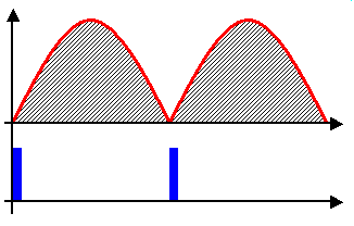

Имах в пред вид че загубите са по големи от тези в сравнение със синусоидално напрежение.
Трафа бръмчи повече, тъй като ми подаваш импулси. Появяват се хармоници с по-голяма честота от тази на основното напрежение, което увеличава загубите в магнитопровода, който е изчислен за ниска честота.
Цитирам ви мнение на други хора които са по в час с тази материя:
Фазовите регулатори,променят формата на тока(става триъгълноида),така че не са подходящи в първичната страна,освен ако не се вземе мерки да се превключват в нулата и на пакети синусоиди.....
Stoi4o ви го каза. Имаш ли представа какво му предчиняваш на този трансформатор.Ти му даваш хармоници със различна честота!!! Това придчинява отделяне на топлина в магнитопровода на трансформатора.Не забравяйте ,че загубите в стоманата на трансформатора зависат от честотата и то на степен по-голяма от 1-ца. А за един трансформатор голяма мощност това е доста фатално. Именно за това в другите страни черпенето на не синусойдален ток от мрежата се санкционира.Да не говорим ,че при индуктивен товар границите на управление на симистора зависат от индуктивноста на товара. А какъв по - индуктивен товар от този на първичната страна на трансформатор.Нещата не са толкова прости. Ако трябва да се прави както се прави по книгите регулирането трябва да в на вторичната страна.Както вече беше казано тиристори се намират на прилична цена.

Не казвам че няма да стане фазов регулатор за траф с 50 Hz, казвам че е по кофти режим за него.

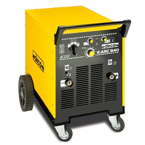

Аз също съм си правил такъв за кракра-та, работеше си , само където повече бръмчеше
АБВ потребител - специалист
Е на това не вярвам да му бучи трафа. :) Предполагам тук също става въпрос за фазово регулиране. Или е по друг начин. Дават му да топи 8-ца електрод и е 120 кила. Хармоници има защото няма на входа филтрови кондензатори според мен ,и си мисля че ако се направи подобно на инверторите ще работи. Но има други препятствия и то не са малки. Естествено че 20 кх на силициева ламарина няма да мелят. :)

То двете модулации са почти на един принцип. Хармониците не се ли получават от резките фронтове на тиристора,то всъщност няма от какво да е друго. Целта е да се направи прост регулатор който да върши работа. Не само за Кра-крите :) а за всички трансформатори.
Тези големи трафове може да ги регулират с прекъсване на определен брой импулси и така няма да има хармоници. Примерно като се разреждат подаваните импулси към трафа. Но там нещата клонят към честотната модулация. Може и така да работят тези машини ,незнам. :)

Направи 100А АС машина на 2 кХц. Регулируема по ток.....може да я купя.

нед окт 06, 2019 10:55 pmАБВ потребител написа:
Хармоници ( хармоники , или акордеони :D ) се получават когато имаш сигнал ( напрежение) с форма различна от синусоида.
Има писано прочети, не ми се влиза в подробности и термини.
Но на кратко : всеки сигнал ( правоъгълен , триъгълен ... ) може да се представи като N- на брой насложени една в/у друга синуоиди с различна честота .
Тук нагледно дадено :
https://www.engineering-review.bg/bg/ha ... zhi/2/773/
Айде стига толкоз теория че ще ни заболи главата :)
