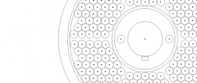

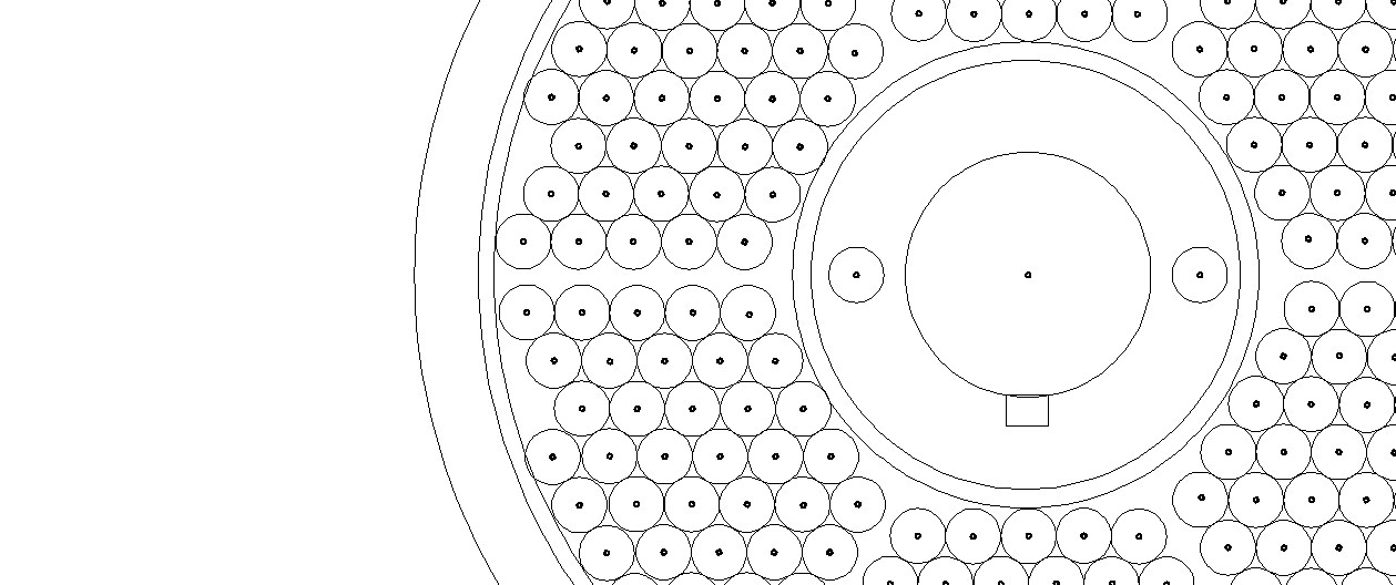

Когато са разпределени дупките ми на 9мм няма как да не се получи това разстояние между триъгълниците и то не е достатъчно за да го дупча. Имам я разпределена матрицата на 8.5мм там са всички една до друга дупките, но тогава между дупките е много тънко и ще се деформира матрицата. Следващата ще я дупча в кръгово разпределени дупки, но не по този начин по който се прави с делителен апарат а по различно и по- ефективно вече съм го измислил. Шлайфането мисля, че мина с пясъка - това е начина и конусите вече се виждат гладки. Болтовете не са мръднали днес ги свалях и колерите отварах да видя как са лагерите дали не влиза материал вътре- всичко е ок уплътнени са перфектно и няма да слагам за сега гресьорки още. Днес опитах ситен талаш като брашно. Работи добре но са рехави и се чупят сами на по 5мм пелетките. Не бях обръщал матрицата просто нямах време за това. Утре ще я обърна да видя как работи с по малките конуси. Сега проблема е чупливостта на пелетите, има и едни леко зачервени те са добре твърди, но повечето са рехави. Мисля, че е от материала - има много талаш от МДФ, ама не съм сигурен още гадая. Просто нямах време за повече експерименти днес.

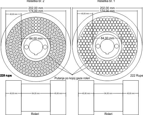

и това е от тука http://www.samsvojmajstor.com вижда се разликата 6 дупки са повече. мисля 4-6 процента по голяма производителност
NASIO
- Мнения: 81

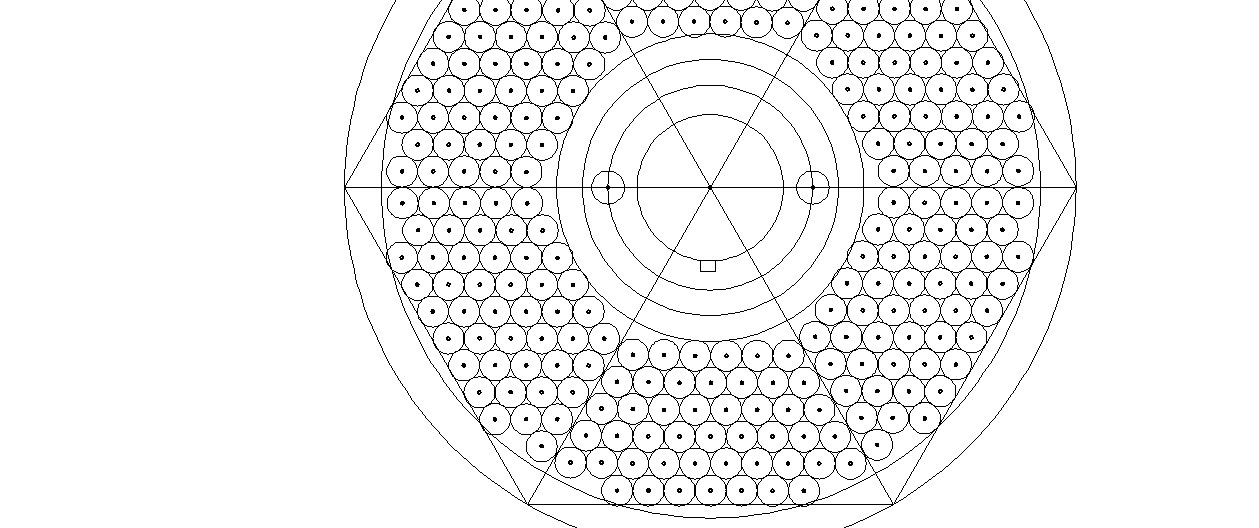

Незнам кой е по-добър вариант.Ако това че тази с 228 дупки е раздупчена така че е точно на пътя на ролките и това е предимство,добре.Обаче остава разтояние между дупките.За такъв тип матрица варианта на boss4eto ми се струва по-добър,доста по-плътно са разпределени.На мен повече ми харесва варианта със шестоъгълник,освен това спокойно може да се добавят в свободните места от вътрешната страна 6 дупки и пак стават 228,и никакво разтояние между дупките.Обаче коя е по-добра може да каже някой които е работил и с двата вида.Иначе пробите как вървят?
