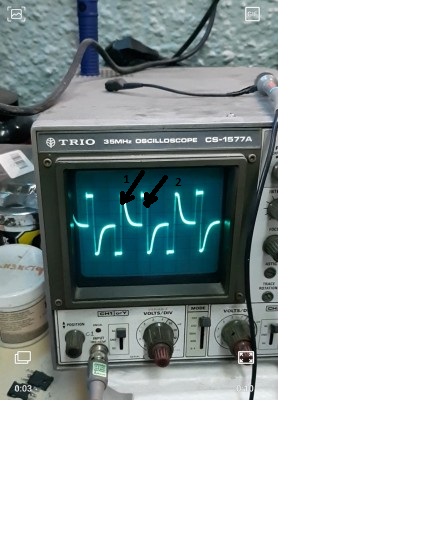

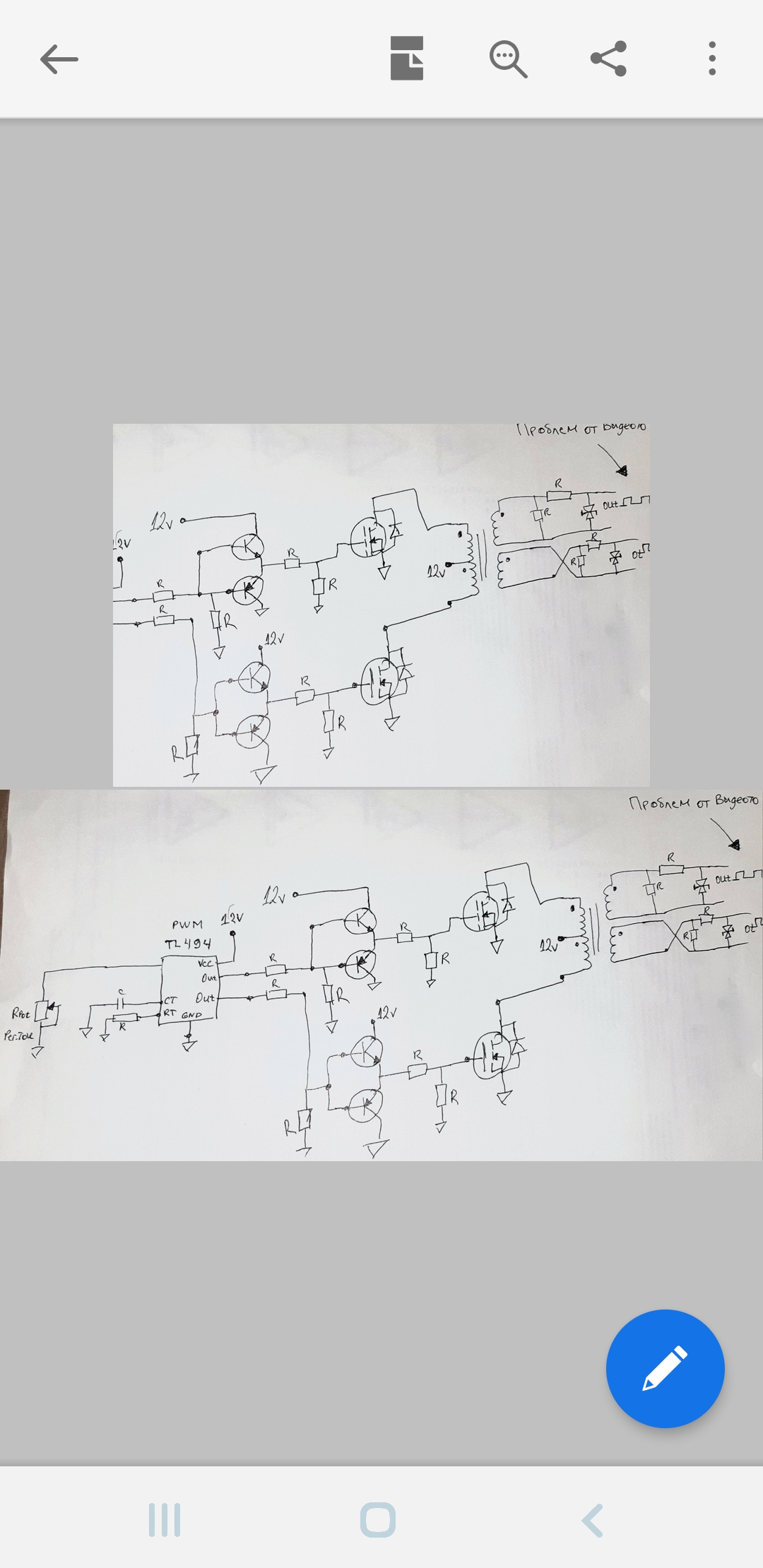

Здравей Колега Yangi. Мерси за съвета за намотките , ще пробвам с повече намотки. Иначе пробвах първият път по 35:35 намотки сечение 0.5мм трафчето е ЕI 28/17/10.7/7.2
Ще пробвам с 0.3мм.
Ще ме извините за грозното чертане. :)
Сигналите от осцилоскопа.

Колега , казвам ти за да знаеш ,че с този пуш-пул няма да стане работата,недей се занимава с него. Иска голям товар, за да може да се размагнити трафа между импулсите, вижда се от първата снимка на осцилоскопа. :) Най добрия вариант за този чип е IR 2110 , или подобен с два входа, на 600волта. Ще ти спести многото елементи които си нарисувал и други проблеми. :)

Към raim433.
1 - размагнитване на драйверния траф.
2 - импулс.
Нямаш пропадане на импулса. Просто се появява размагнитването. При по-голяма ширина на импулса то остава скрито тъй като ширината на импулса го покрива. След всеки импулс (2) ферита се намагнитва. След изключване на транзистора следва размагнитване (1) на ферита.
Причините да е така:
1. По-малък товар на драѝверния траф (съпротивленията, капацитета на гейт-сорс на силовите транзистори - при теб са 2 пъти по-малки, схемата е за 4 транзистора).
2. Материала на ферита и сечението му, а също така дали има въздушна междина.
Аз лично не бих използвал тази схема. По това което съм се интересувал не дава много добри управляващи импулси. Всеки си знае. Бих използвал с два драйверни трафа (например от Бармалейската схема) или с интегрална схема, например както е писал по-горе АБВ.
Има по-компетентни от мен, дано ти отговорят по-изчерпателно.

Еми колеги ще се измъча още малко с този драйверно трафче. И ако неможе да стане човек от него - ще го махам и Нова схемичка с ir2110. Мисля да увелича индуктивноста на трафчето с повече намотки. Ще пробвам 2x0.3 всяка намотка и ще пренавивам 35:35. Ще видиме кво ще стане. Ако стане ще кача снимки. 😉
