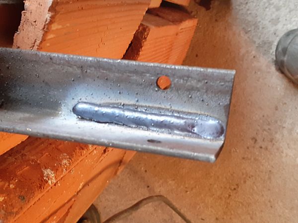

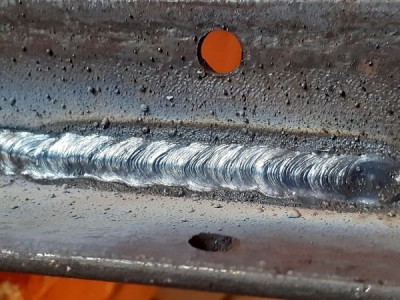

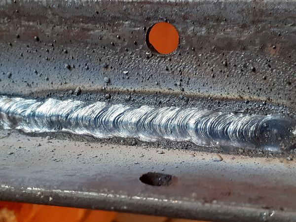

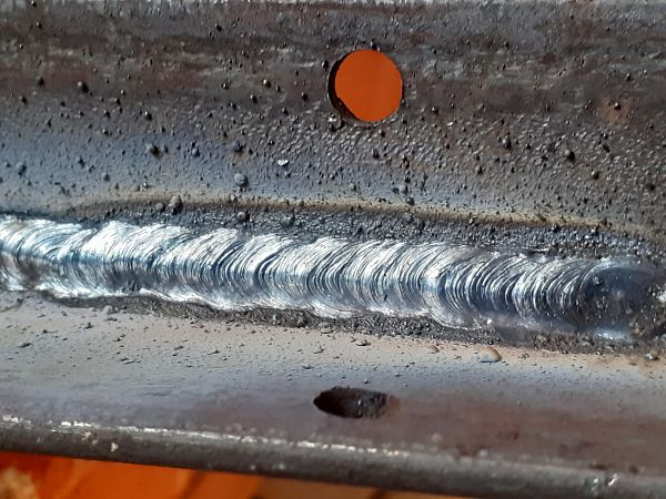

gogo7777
- Мнения: 9910
Имам критики към тези шевове, НО ако искаш да ги коментирам по обстойно ще трябва да видя и шлаката както и шев на два детайла с провар.
От тези картинки виждам, че дъгата се стабилизира късно и че водиш електрода "удавен" във ваната при висок ампераж......така шева е залепен върху детайла, но не и сплавен.
АБВ потребител
- Мнения: 719
Да ,ще направя и други заварки ,но тези дни ще пътувам и нямам възможност.Пък и да се стопли малко. На тези тока е 80 А ,електрода е 2,5мм
Благодаря ти!!!
