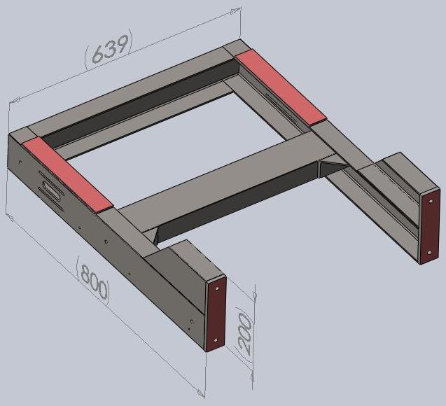

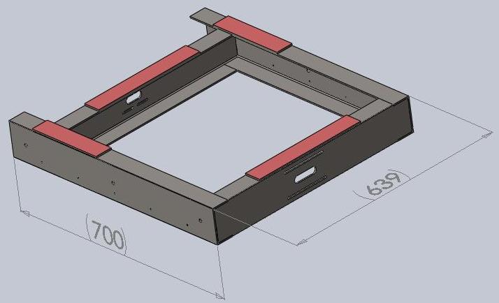

Едно питане относно обработката на детайлите от картинките:
Трябва да се "челосат" и разпробият повърхностите оцветени в червено. На единият от детайлите (base_vertical.jpg) трябва да се гарантира перпендикулярност на "челосаните" повърхнини. Т.е. като се стегне и центрова заготовката на машината да се направят челосванията и на двете перпендикулярни повърхности на веднъж ...
При дадените размери на детайлите може ли да ми предложите как да се обработят и на каква машина?

Бих изказал мнение по твоето питане но ми кажи тази конструкция от какъв материал ще я изработваш и по какъв начин мислиш да направиш сглобките заварка или чрез болтове? Каква ти е идеята.
emilvtc - специалист
Конструкцията е заварена и е от железен П винкел 100х50мм с дебелина 4 мм
Областите за "челосване"оцветени в червено са железни шини с дебелина 6мм (или 8мм) заварени за винкела.
След челосване и разпробиване ще разчитан на разпробитите щифтовъчни отвори и щифтове, за да гарантирам геометрията на машината. Предполагам точността им ще е 1-5 стотни.
Така дали ще ми се "размине" правенето на донастройващи системи за геометрията?
velsi - Почетен майстор
Идеята сама по себе си не е лоша, но се опасявам, че няма да намериш машина с тези размери за да извършиш желаната обработка. Това, което си замислил може да се направи или на фреза, или на шлайф, но техните работни плотове са тесни.
bisermonov - специалист
Става и по този начин но при заваръчните конструкции се получават усуквания и при обработка трябва да се има в предвид тези усуквания имам в предвид че като стягат детайла върху масата на машината която ще го обработва детайла се изправя по масата на машината и след обработка като се отегне детайла си възвръща първоначалното си спокойно положение тоест се изкривява и язък за работата. Принципно детайла така трябва да се заложи за обработка че повърхнините който трябва да са успоредни и перпендикулярни да се обработят от една установка така се използва точността на машината. При тези размери трябва да търсиш фрез-хобел или хобел техните работни маси са по 3-4 метра дълги и широки над 1 м. Фрезите доколкото знам дългия ход е около 70 см. може и да има по големи.
