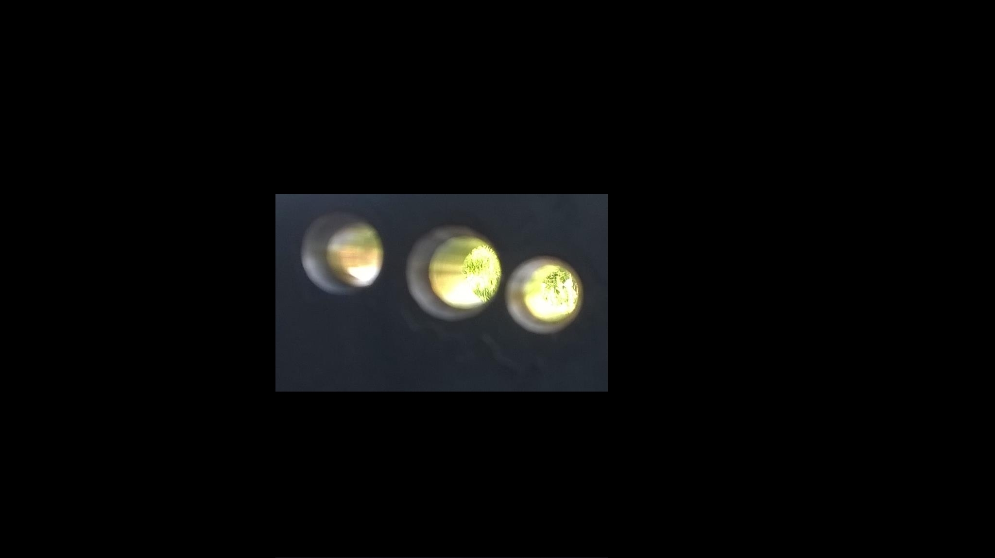

Ето и една снимка на дупки 6 7 и 8мм
gogosto - специалист
Тази снимка нищо не ми говори, но ме нави да променя конусите на готовата ми матрица. Днес пуснах машината след боядисването и сглобяването и, но матрицата опитах от страната на 22 градуса и от страната на 32 градуса. от към 32та градуса почти не излизат пелети, от към 22 градуса е що годе. От там се реших да опитам и на 16 градуса.
утре ще изтънявам матрицата и ще правя новия градус
NASIO - специалист
Искам само да покажа каква гладкост съм постигнал,няма и драскотини.
Аз исках да кажа, че е с лош фокус и не мога да го видя полирането.NASIO kак пазаруваш от тази фирма която ми написа по горе бургиите, че нямат цени и форма за поръчка ?
NASIO - специалист
По телефона.Може да провериш и в "инсметал" продават австрийски бургии.При тях си поръчах една монолитна карбидна, но нямам мнение понеже ще пристигне утре.

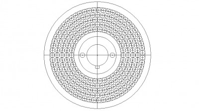

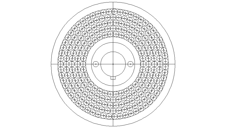

Благодаря ти NASIO поръчх си вече от Габрово. Тез Австрииските нещо цените не ме кефят. Мисля, че с полирането си много перфекционист. Според мен това не го прави никой голям производител, ти сам видя "шарените дупки" на Бимета за 25к пари :? И съм убеден, че машината работи добре. До тук от моя опит видях, че градуса на конуса е най важен, а полирането се получава по време на работа. До къде стигна с голямата матрица - нищо не казваш, чакам малко снимки любопитен съм ? ето моята нова матрица как ще изглежда- намалих малко броя на дупките, но колерите ще са по тесни от 49мм на 45мм и няма празно. Така мисля ще разтоваря мотора малко без да свалям кпд-то. Критикувайте ме, ако греша за да коригирам грешките си. Много ми помогна схемата на Босчето за точния градус на конуса- там е според мен ключа за работата на матрицата с дървени стърготини.
