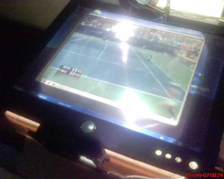

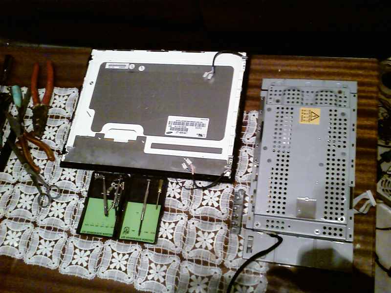

Браво kikokiko , дай да видим какво си направил че заради мониторите съм спрял.
kikokiko - специалист

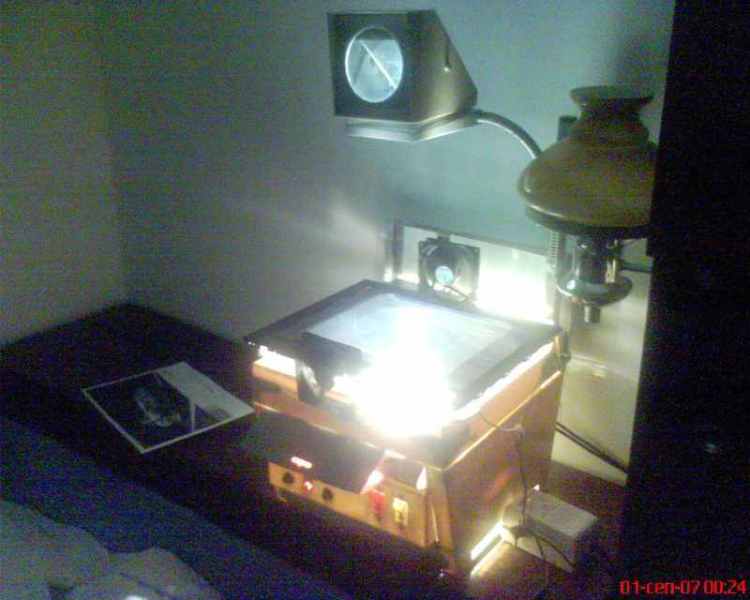

Ето няколко снимки на проектора .
Снимки

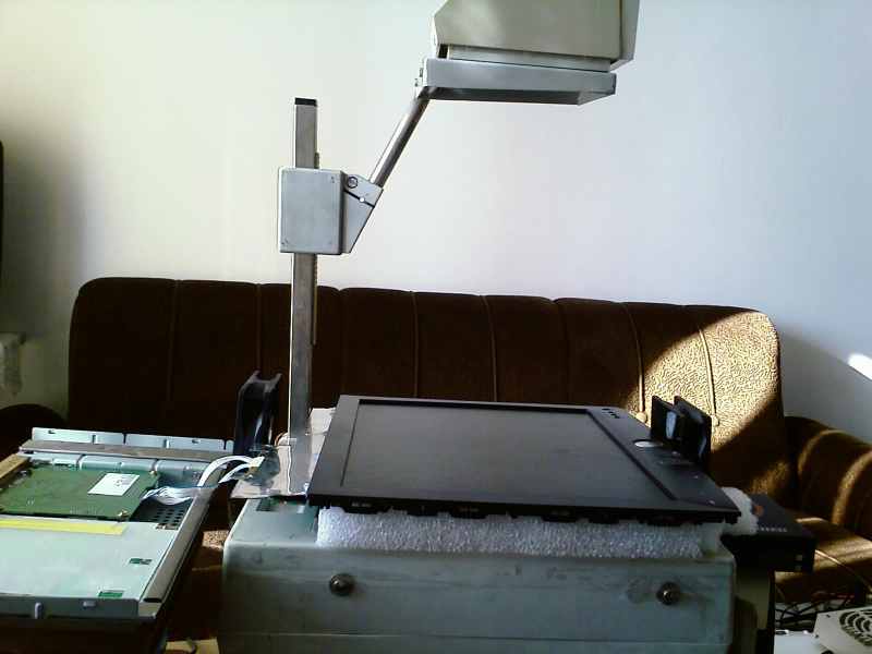

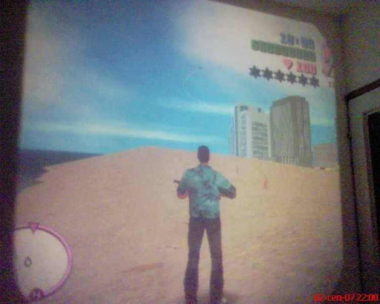

Имам една идея как да се събере картината на монитора, за да се вижда цялата на стената, ако нищо друго не помага.
От настройките на видеокартата да се завърти образа на 90 градуса и после да се завъртят насочващите лещи на проектора странично за да излезе правилно обърнат на стената. После матрицата се придърпва настрани за да се вижда всичко от горния край, а полето което не се вижда отдоло се коригира с издърпване, с мишката на Таскбара нагоре. Има само един недостатък - като пусна игра екрана се завърта и образа става обърнат настрани.
quad - напреднал
Отрежи ъгълчетата на кутията на проектора.
quad - напреднал
Монитора ти 15 инча ли е защото ми изглежда доста по голям от лещата?
quad написа:
Monitora e 15 in4a, i e po - goljam ot frenelovata le6ta i dori da izreja aglite pak e po - goljam.
- no tova ne e problem i taka se vijda dobre.

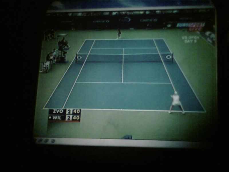

quad - напреднал
Кажи повече за образа, как ти се струва като качество?
quad написа:
Obraza e dosta dobar, mnogo po- hubav e otkolkoto izglejda na snimkite- vse pak snimkite sa praweni s GSM. I prez denja moje da se gleda, no na tamno ka4estwoto e maksimalno. Obraza e mnogo dobar i na swetnata lampa.
Az sam mnogo dovolen - zaslujavava si !
