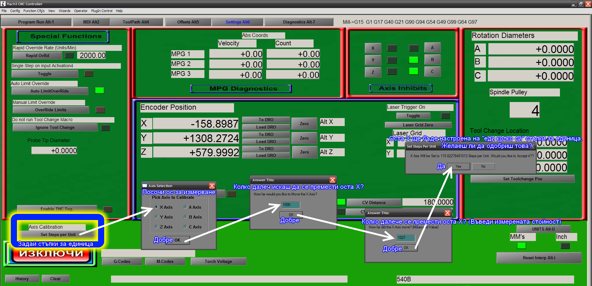

Привет на всички във форума !
Напоследък не бях влизал,че служебни ангажименти не ми оставиха време,но днес май ми се наложи да попитам тук и да ползвам знанията ви ,стига да имате желание.
Аз с моят "проект" от към механиката,така съм се закопал,че както е казал поетът :"От нигде взорът помощ не види..".Че китайската маса за хикса и игрека се оказа такова менте ,че незнам за какво може да се ползва в тоя си вид. Сега са дневен ред доработки предхождани от много чертане и после машинна обработка.Както и да е за това. Ще си бера ядовете.
Нуждата ми към вас е друга и за това я насочвам към темата за електроника ,пък ако не и е тук мястото,нека модераторите я преместят.
Както постнах преди време аз имам това :
http://cnc4you.co.uk/resources/60BYGH301B.PDF
това също :
http://www.sirius-pcb.com/index.php?mod ... g&show=162
А също така захранване :
http://nightborn.snimka.bg/experiment/c ... 6.26194106
http://nightborn.snimka.bg/experiment/c ... 6.26194108
Та на думата. Днес намерих прословутия ЕлПеТе кабел (мъжко-женско) . От Дряново съм го поръчал но имали затруднения с доставката от Полша,поради зимата ;)
Съжалявам ,че ще е много дълъг поста ,но тоя път няма и как да не е !
Платката я купих СГЛОБЕНА-ТЕСТВАНА ,за да избегна собствена грешка,защото от електроника не разбирам.
Оказа се ,че когато настройвахме макс. тока по остта "Х" той не реагираше на въртене и аз купих нов тример 1Ко ,както е по задание. Смених го ,но и стария резистор (тример) се оказа ,че свален от платката работи .
Така че ос "Х" само грее но не бачка. Първи въпрос към вас е дали смятате ,че драйвера е изгорял?
Следващ и много по-сериозен въпрос към вас е :
При 30V захранване, и 2А ток по насторйки на платката,се оказ ,че с MACH3 неможем да догодим скопостна работа ,дори и на единия мотор. Имам впредвид,че той работи стабилно (на полустъпка) с не повече от 200 об/мин .
Драйвера и мотора греят въпреки че е студено ,а на драйвера има радиатор с вентилатор,както е видно на снимките .
200-тате оборота в мин. са на око ,но не мисля ,че бъркам много.
В края на работния ден намерих това от зор http://www.daycounter.com/Calculators/S ... ator.phtml
От ,което стигам чрез опити ,че трябва да вдигам напрежението,ако искам по-високи обороти.А то,както гледам може да иде до към 200V .Може и да греша позовавайки се на неграмотността ми в точно тия води.
Но ако съм прав,то по спецификацията на драйверите ми ,дадена от Сириус ......а там пише "35V и 2.5А" ,то ще се окаже,че тия мотори не мога да ги въртя с повече от 200 об/мин ?!?!
Като за край искам да се извиня ,че ми се иска да получа това готово и сдъвкано ,но от друга страна нито английския ми е матерен език,нито пък имам много време да да ровя тук и там :(
Ако смятате ,че може да ми помогнете,ще се радвам на подкрепата ви! Ако ли не,ппросто отминете и без това дългият ми пост с мълчание,пък аз ще си бера гайлето :)
Поздрави на всички и много успехи от мен !!!

Не познавам платките на Сириус, аналогични контролери имам собствена изработка, но единични, за всеки мотор отделно. Ако има джъмпери, то краче 11 на L297 трябва да отива към такъв. Когато крачето е към маса с джъмпер, мощния драйвер L298 грее значително по-малко.
Но ако моторът не мръдва въобще, може и да не му идват или да не са качествени управляващите импулси. Максималното напрежение е 46 волта по каталог, но е хубаво да не се достига.
Ако единият ти мотор работи, закачи другия на неговото място и пробвай. Напреженията за ограничаване на тока ги мери и регулирай при захранен контролер, но без закачен мотор на изхода. Вярно ли си ги сметнал, не знам каква е стойността на товарните резистори, предполагам около половин ом.
