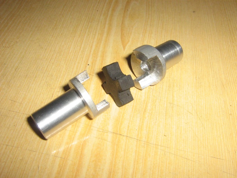

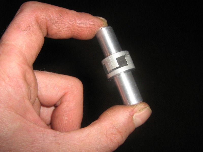

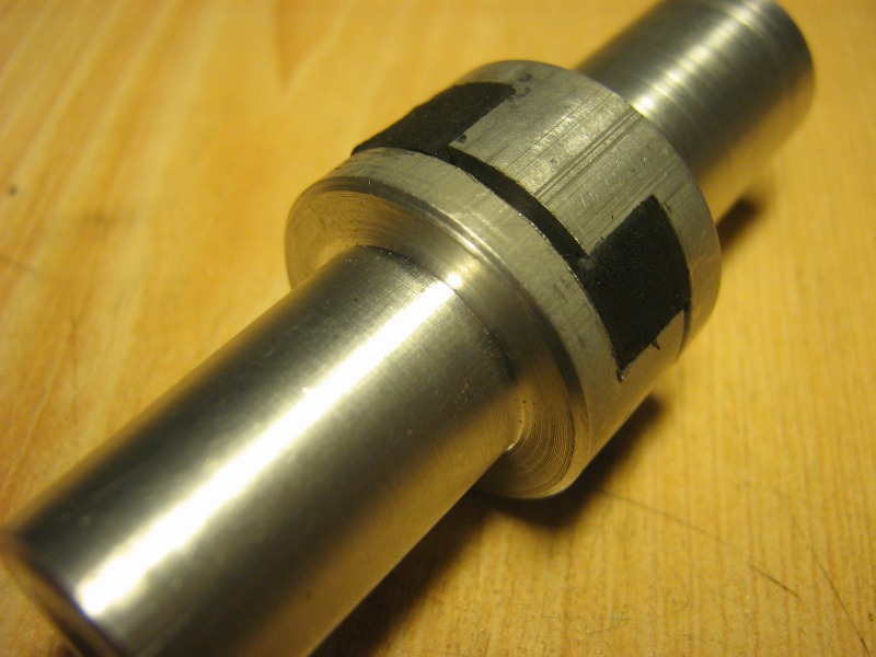

Ето какво изработих аз, докато си чакам детайлите от фрезиста:
Последна промяна от velsi на съб сеп 11, 2010 11:15 am, променено общо 1 път.
