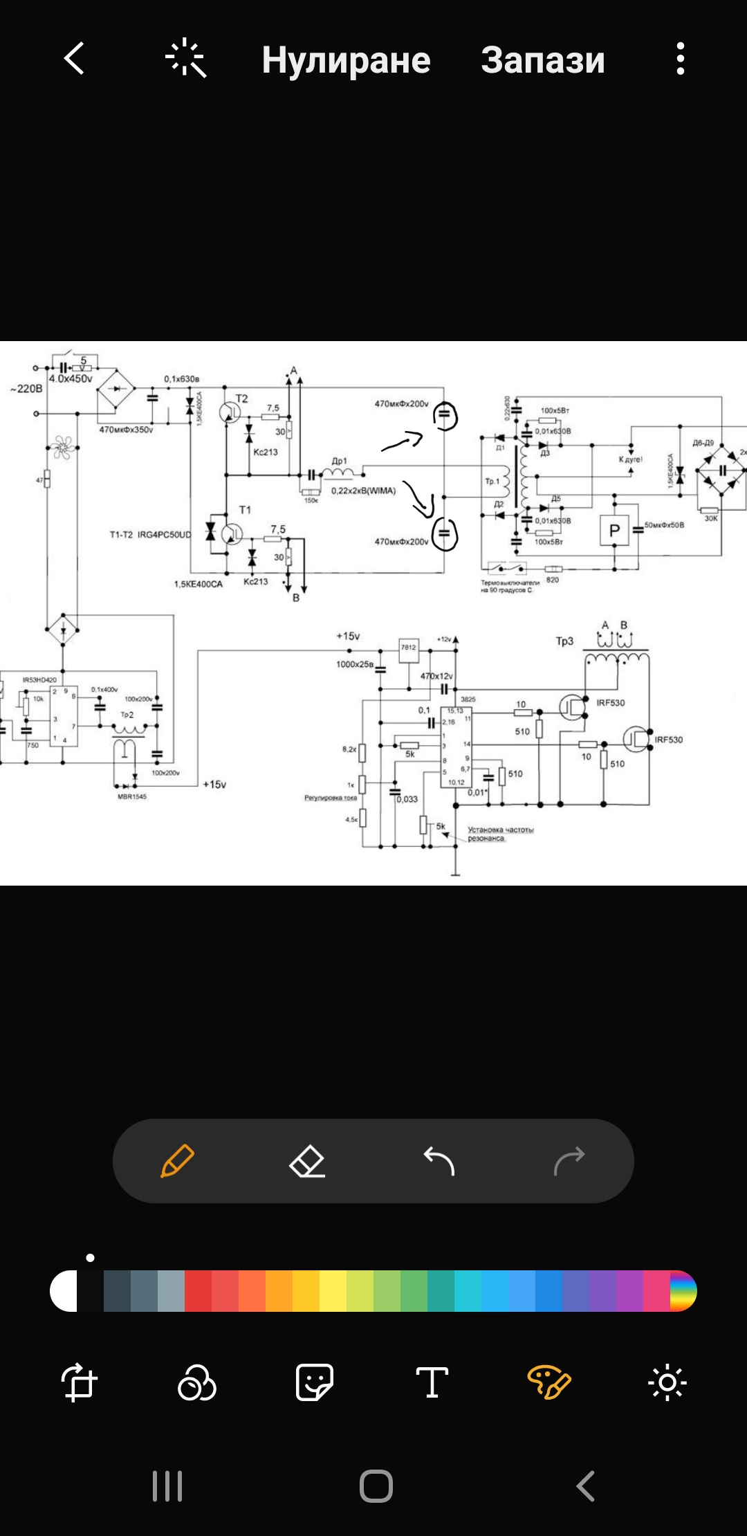

Колега , няма вероятност от грамотевици, защото напрежението върху всеки от кондензаторите е половината от захранващото.
Като сглобиш всичко ще ти кажа как за 15минути да го настроиш да работи, и си готов
Подреждането в кутията е разправия след това. Но ако не го караш на изложба , може и по лесно и бързо да се справиш.Тук не е важно да е красиво направен,а да са спазени основните правила при монтажа ,за да е безпроблемна работата след това.
АБВ потребител
- Мнения: 719
Колега, ти ако така бъркаш ПЛУСА С МИНУСА
представям си каква машина ще се получи.
Аз я пооцапах тази тема , но ти съвсем ще е довършиш. На осцилоскопа има едно копче, пише фокус на него,ще е хубаво да го използваш. Най добре плати на някого да ти го направи,така няма да станат нещата.Вообще не се заблуждавай. Пансим или други специалисти тук от форума ,може да ти свършат работа.Не си мисли че е толкова просто,ще гориш транзистори и диоди на поразия, и ще ти излезе златен този полумост.Дори и да го пуснеш няма да заварява както трябва,и се губи смисъла от цялата галимация.Тук не е целта само да заработи,трябва да се съобразят и други неща ,за да заварява добре. Не си губи времето.Успех!!!

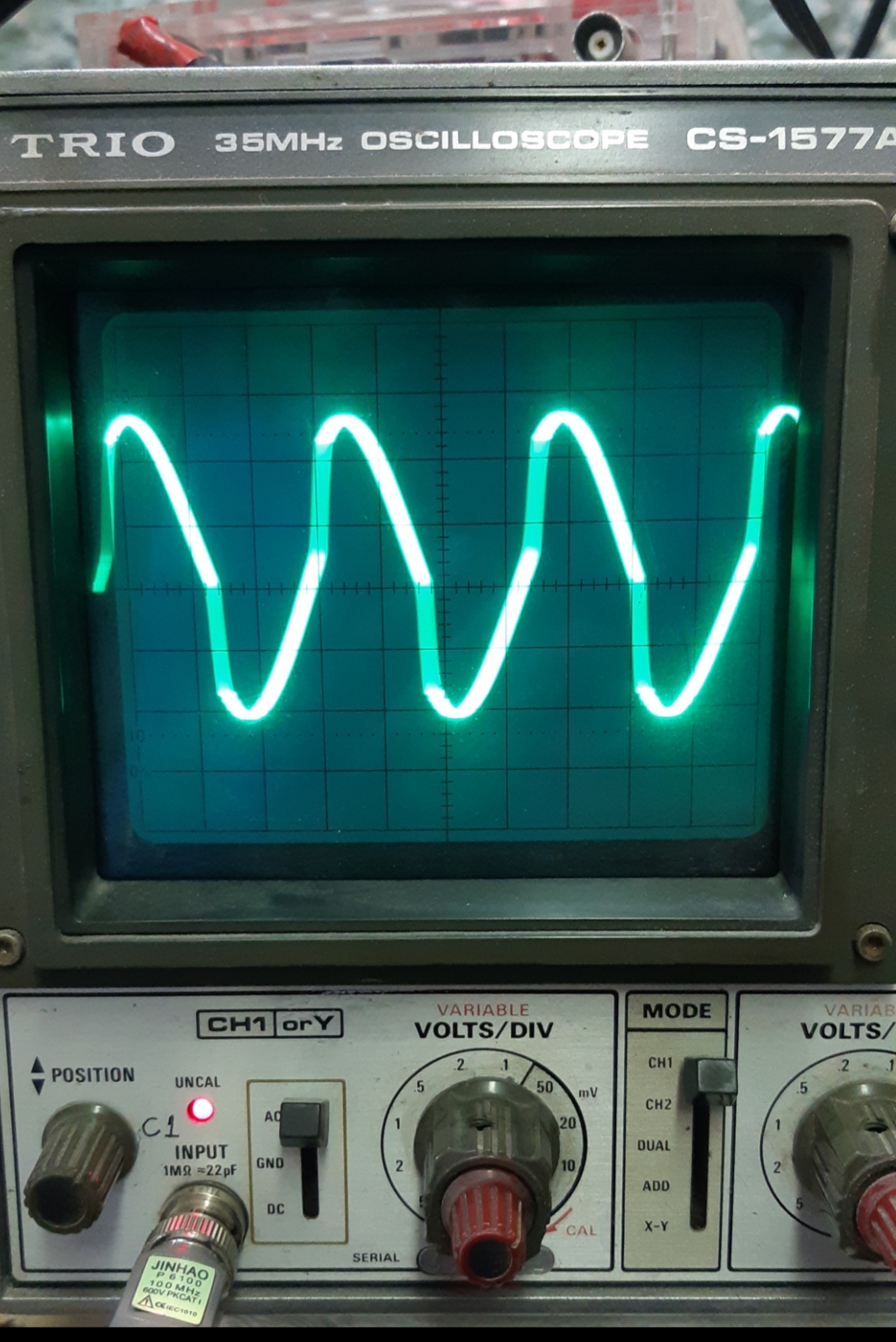

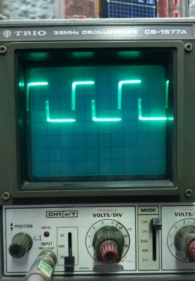

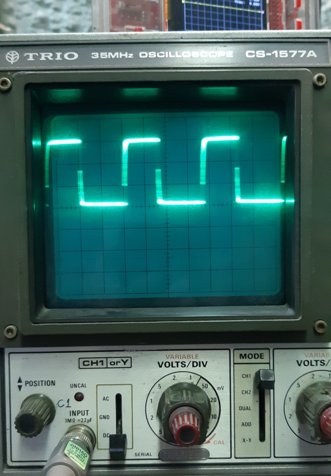

чет май 23, 2019 9:13 pmАБВ потребител написа: Ето ви резонансКолега тези правоъгълните импулси от каде ги мериш.Ясно се вижда как транзистора затваря при максималното напрежение на кондензатора. И да не кажете че е от интернет снимката,да това е моя осцилоскоп.

Наистина имах желание да помогна ,но ще е голямо придизвикателство това начинание, в този твой случай. Има тук спецове по електроника ,нека те да кажат нещо.
И аз в началото като теб, исках да скоча директно на десетото стъпало, но не стана.Като за начало се научи как се работи с осцилоскоп,какво трябва да гледаш на това екранче и др. После другите неща ,стъпка по стъпка. С проба грешка излиза много солено. Успех!!! В руските сайтове има доста информация, и много книги на тема силова електроника, хем ще понаучиш и език.
